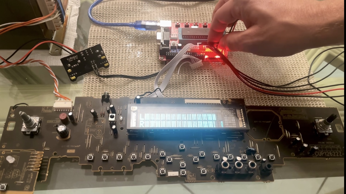

    Всем привет!
    Почти домучал прошивку. Получилась винтажная красота, только баги отловить и все можно будет в один корпус скручивать
    Думаю над защитой и задержкой включения АС.
    Кто давно эксплуатирует Зару подскажите, оно вообще имеет смысл ее делать для Зары? Динамик ей спалить трудно, только если от КЗ в нагрузке или эффекта
    при переходном процессе избавиться.
    В данным момент пока реализовал поэтапное включение Преампа+УМ. И пока при включении в колонках слышен негромкий короткий треск, который можно пережить.
    Вопрос, у кого-то со временем появлялись громкие хлопки при включении-выключении? Или все серьезные с задержкой подключения АС сделали?
    Посоветуйте пожалуйста схемку простого преобразователя, чтобы зажечь VFD дисплей от питания дежурки. Уже очень хочется избавиться от "бандуры" которая слева на фото Нужно на выходе получить +36В и ~6.8B. Нашел пару вариантов, но трансформаторы которые там используются в продаже нет, а как их мотать не указано. Буду благодарен, кто-то подскажет простое и доступное решение, желательно с покупным трансом и который просто мотать
    Вообще , у исправного усилителя при одновременном включении всех блоков при прогреве ламп возникает переходной процесс , который приводит к небольшому "шевелению" басовых динамиков - вреда от этого нет , но я - чисто "для порядка" - делаю раздельное включение блоков , то есть один тумблер включает ламповый каскад , и другой - транзисторный . Просто включаем по очереди , сначала лампы , и через пару минут - выход . Конечно можно и простейший таймер поставить , просто реле времени , но можно и так . Специальную защиту выхода от постоянки делать не обязательно - так как там не будет постоянки из-за самой схемы . Защиту же от КЗ на выходе - сделать можно , просто на всякий случай , хотя я обхожусь и без неё . Удобный вариант - поставить датчик перегрузки по току "батареек" ( в теме был показан вариант такой схемы , на вторых половинках ОУ LM358 ) и через оптроны передавать сигнал перегрузки в схему защиты . В одном усилителе я такую схему делал - работает хорошо ...
    Ну самый простой вариант преобразователя - это двухтактный преобразователь на двух транзисторах и трансе на ферритовом кольце ( схема Роера ) . Схема примитивная , но всё же надо мотать этот самый трансик ... ну а по-другому как ? Готовый найти - не вариант , с другой стороны - витков там немного . Недостаток такого решения - теоретическая возможность проникновения в звук помех от преобразователя , желательно его экранировать в металлическом корпусе . Можно и по-другому - найти какой-нибудь транс от аппаратуры ( например от старого видака ) , в котором обмотки намотаны на двух половинках каркаса , притом они сделаны разъёмными - их можно разделить , или на одном каркасе , но рядом . Тогда мы можем использовать первичную обмотку в готовом виде , а на каркас вторичек - намотать свои обмотки , из-за низких напряжений - там будет мало витков , соответственно и мотать их несложно ... кстати , для получения +36 можно же применить удвоитель - соответственно и число витков в этой обмотке можно в 2 раза уменьшить
    По постоянному току АС развязаны, бояться нечего. В моей конструкции никаких защит нет, ламповая часть питается от импульсного китайского БП для ламповых усилителей, включаю всё разом, напрягающих переходных процессов нет, хотя анодное подается сразу, как и накал ламп. Далее вам решать.
    По поводу питания дисплея, накал питается переменкой, не знаю можно ли постоянным током, а для постоянного напряжения есть недорогие готовые платы DC-DC, можно выставить любое стабилизированное напряжение, а от помех отфильтровать простейшим фильтром.
    Кстати, ваш дисплей тоже является источником помех из-за динамической индикации, лучше подальше его располагать от ламповой части.
    Последний раз редактировалось АБВГД; 28.06.2024 в 11:57.
    Очень не рекомендуется - будет неравномерное свечение.
    Поэтапное включение с таймером уже реализовано в контроллере, впрочем как и датчик тока на компараторе По сути пришел к избитому избитому вопросу, пихать ли дополнительную контактную пару реле в звуковой тракт когда угрозы динамику нет
    Роера и имел ввиду, там 3 детали всего Надежда и была, что раз тема забитая, должны быть готовые киты и трансы
    Нашел всего один вариант, но там их разу горсть продают
    https://www.aliexpress.us/item/32568...2usa4itemAdapt
    Думаете может, что-то пролезть? Там мощность смешная будет, вся логика питается от отдельного БП и связана с сигнальной землей только через резистор.
    Вот вот... и говорят, что аноды которые ярче светятся быстро накроются.
    А что если это дело меандром запитать? Тогда можно без транса обойтись и светится должен нормально. Но не знаю как это скажется на сроке жизни анодов.
    Да, и люминафор на них быстрее выгорит. и нить накала в этом месте быстрее истощится.
    Не пробовал, но вроде от меандра такого не должно быть.
    Значит будем опытным путем проверять;)
    ---------- Сообщение добавлено 06:43 ---------- Предыдущее сообщение было 06:37 ----------
    Тут немного не понимаю. По идее VFD дисплей - это такая же лампа, только что в ней анод "намазан" люминафором, а так там происходят такие процессы как внутри обычной лампы? Управляется эта штука по SPI у которой частота тактирования на порядок выше "слуховой" тоже мало вероятно что пролезет или я не в то место смотрю?
    АБАГД имел ввиду динамическую инликацию внутри самого дисплея, сканирование сегментов/знакомест. Тут частота не такая уж и высокая.
    А SPI да, тожде может пролазить, есле не все правильно сделать (разводку, питание), но это небольшая проблема так как (опять-же - если все правильно делать), данные на лисплей передаются очень изредка - лишь когда что-то происходит, требущее смены инлдикации. Типа смены входа или регулировки громкости.
    Но если конечно туда непрерыввно выводить индикатор уровня, то тут проблема с SPI может встать в полный рост.
    P.S. VFD это конечно относитлеьно красиво, но лчно я бы не стал с ними связываться. В крайнем случае - съэмулировал бы его изображение на TFT.
    Alex, оно у человека уже есть, и он хочет использовать весь готовый узел от аппарата - донора, вместе с платой и лицевой панелью.
