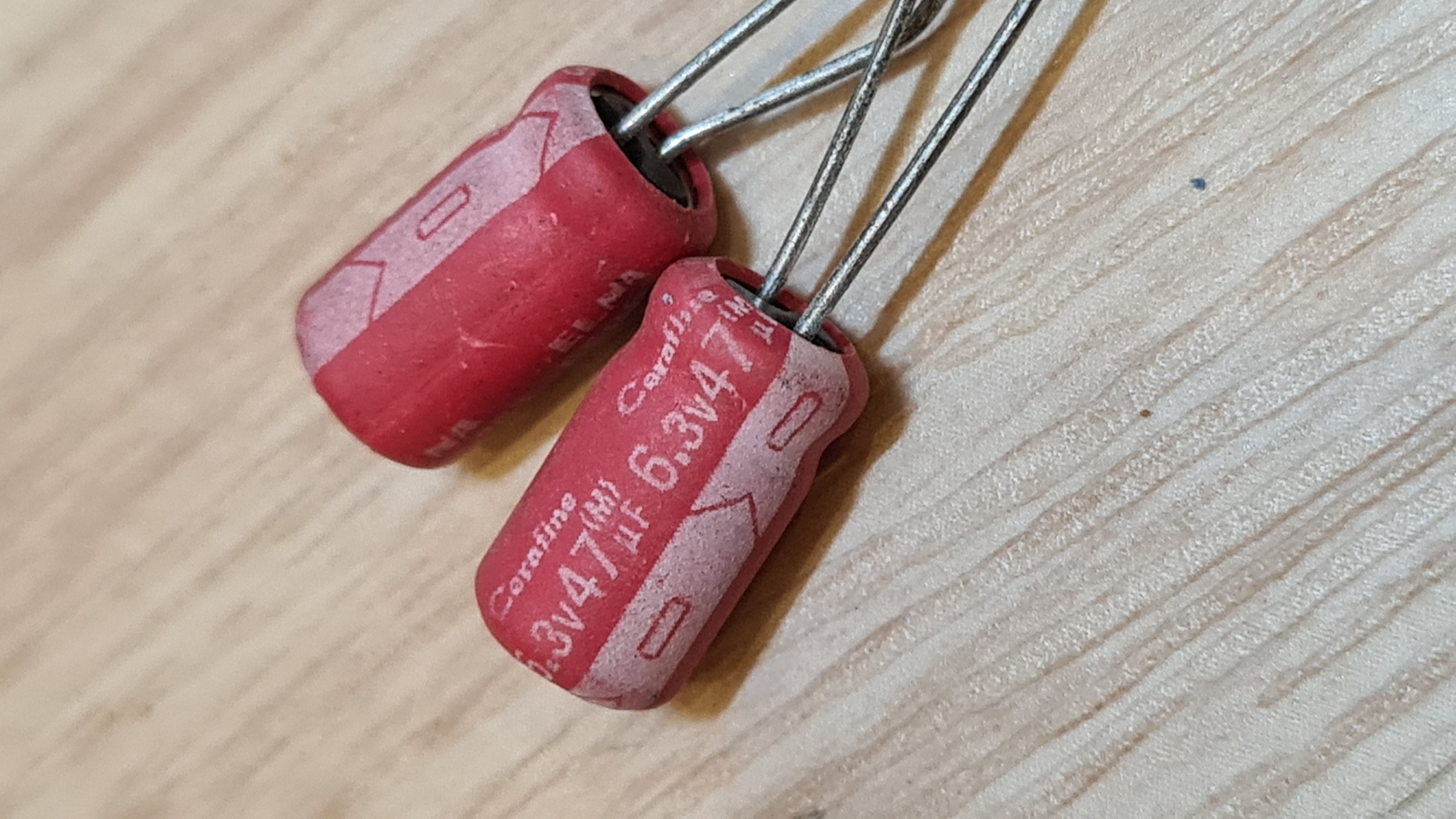

    Подскажите, Китайское фуфло, или были такие? Лежат давно, по замерам не мертвые, но очень внешне пугают..

    Очень похоже именно на это.
    Хотя Эльна известна тем, что выпускала конденсаторы в очень разных "обертках".

    С верху выбит знак Эльна..

    Резинку стоит проверить - была у меня Эльна 4700/35, резинка была матовая, чуть другая, чем обычно. Вытекла через полгода, очевидно, левак, но внешне такая же, кроме резинки.

    Сравнил, один в один как на Cerafane, значит не левак.. Внешне конечно убого выглядят..
