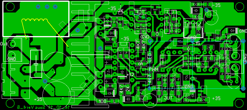

    Я имею ввиду, что между УМ и компьютером по зв. кабелю протекает ток, который вызывает наводки. Сам по себе УМ не шумит
    Ну тогда только балансный вход поможет...
    чето не помогает

    а где РСВ бендера? Он же получил приличный результат.
  8. #14608
    13.03.2008
    Ивано-Франковск
    2,959
    По умолчанию Re: D class для саба.
    а где РСВ бендера?
    Интересно было бы хоть на вх. часть глянуть

    прежде всего, почему сгорит - 2010 - 200В драйвер и +-160 он не перетерпит это раз. Во вторых, нужно отладить и проверить конструкцию, вылизать РСВ которую вы игнорите.
  10. #14610
    sousmanster, РСВ ваша, с картинки, прямо скажем - никакая, чтоб не мучатся сильн, разместите входной ОР и компаратор на мелкой РСВ, которую вставите поближе к драйверу.

    Это понятно, меня сейчас не устраивает только шум в следствии тока по сигнальному кабелю. Думаю, если применять 50Гц трансформатор в питание , все будет работать. Как я уже говорил, при подключении автомагнитолы вместо компа все супер. Почему так не понимаю

    млин, реально балансный вход... а землю от входного шнурка куда присоединили?

    Комп настольный ? Вилка в розетке с заземлением ?
    комп обычный, земля есть, хотя сопротивление земли х.з. какое, провод на батарею.
    у-конденсатор в ИИП УМ присутствует.
    Шум-это гудение. Подозреваю свой самодельный ИИП. Когда отключаю его от сети, работает от емкостей, шума нет.
    пробовал по разному, побороть не смог.
    1ком на 1нф
    установлен 1К 470р и 100р между входами ОУ.

    А ваш ИИП имеет вилку с заземлением?
    А если землю входного шнурка вообще к GND усилителя не подключать? (только к балансному входу) Тут конечно надо тогда удостовериться, что потенциалы земель компа и усилка выравниваются (либо через заземление на вилках в розетке, либо отдельным проводом, как на XLR соединениях).

    не буду вас задалбывать.
    На этой плате было пару ошибок, потому пришлось навесом 2 конд. припаять, к тому же все микросхемы в панельках.
    Исправляю ошибки, вчистую сваяю тогда будет видно.
    Всем спасибо
    ---------- Добавлено в 16:22 ---------- Предыдущее сообщение в 16:17 ----------
    Так и пробовал, так шум еще больше. Пробовал разные сопротивления между землей устройства и земляным входом.
