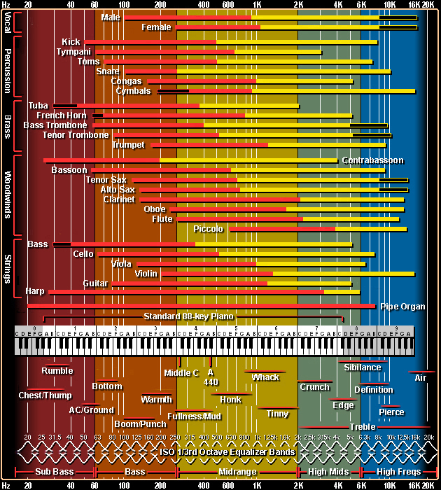

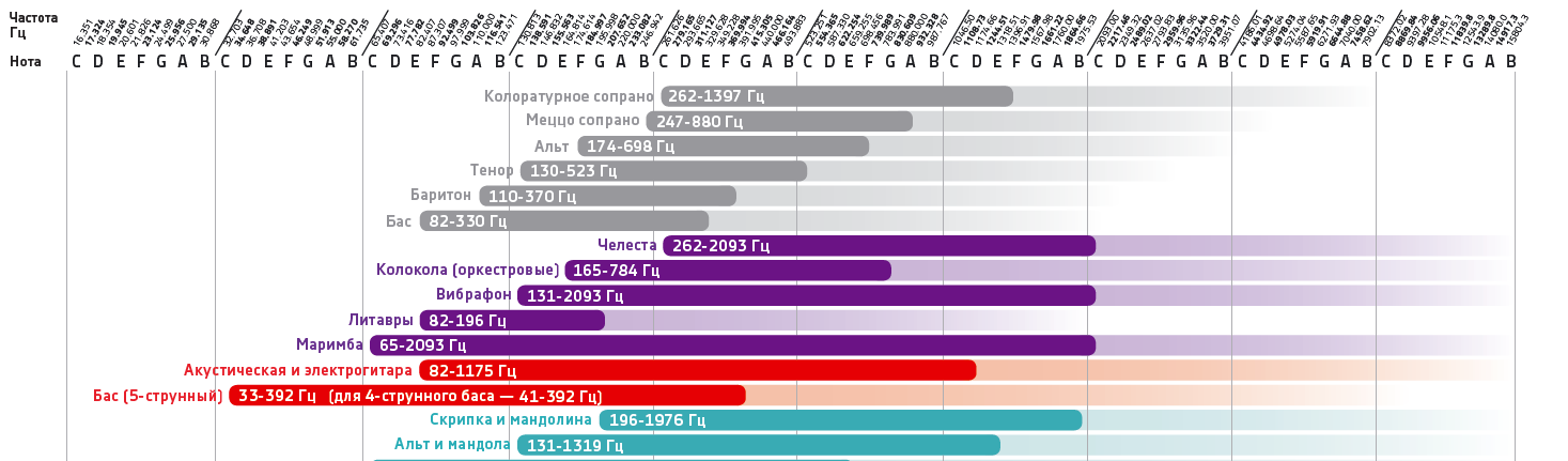

    Ты прав, музыканты же не лупят палочками по тарелкам, не играют на ксилофоне, на фортепьяно и на других инструментах ударного воздействия... Да и музыкальные звуки представляют собой чистые синусоиды без гармонических составляющих (как синус с генератора)
    Или, конечно прав. Не нужно здесь никаких необузданных сексуальных фантазий:

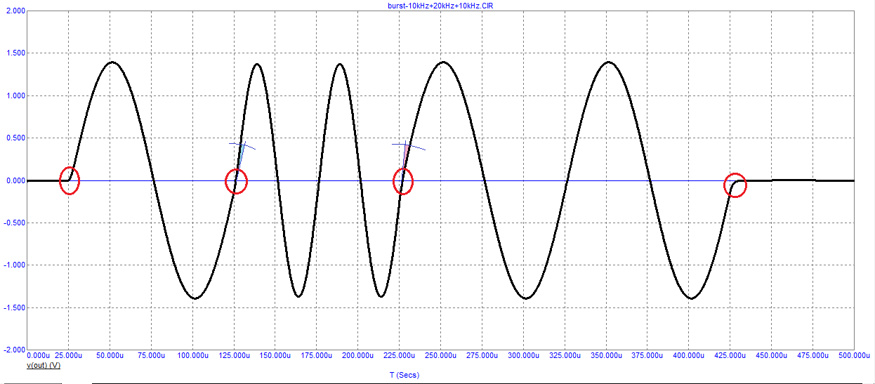

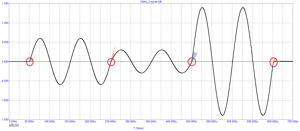

    Вадим, тебе приходилось работать с музыкальными сигналами в аудио редакторах?
    похоже что нет. А имел бы дело с аудио редакторами, то наверняка бы видел и начала сигналов похожие на начала бурстов, и вершины сигналов похожие на вершины треугольных сигналов, и даже прямоугольных. Любое отклонение вектора образующего сигнал как по амплитуде, так и по угловой скорости его вращения ведет к искажениям зависящим от времени задержки прохождения сигнала. А музыкальные сигналы и есть сплошное изменение как амплитуды вектора, так и скорости его вращения.
    В одном из интервью Кирилл Хаммер сказал:
    «Теоретическая концепция отрицательной обратной связи очень сильна, и упрощенные математические уравнения, описывающие эту концепцию, действительно верны. Но они действительны только в том случае, если дизайн учитывает ограничения концепции. Время задержки от входа к выходу должно быть нулевым! Очевидно, в реальной жизни это невозможно. Есть два способа справиться с этой проблемой. Либо вы вообще не применяете отрицательную обратную связь к своему дизайну (при этом отказываясь от преимуществ концепции), либо ускоряете его до уровня (200 МГц в случае Soulution 700 и 710) в несколько наносекунд временной задержки от входа к выходу, где временные ошибки настолько малы, что не оказывают никакого слышимого воздействия на звук.»
    не нравятся просто бурсты используй более сложные тестовые сигналы. Места потенциальных искажений выделены кружочками.
    misha88, катушка на выходе еще как может портить звучание. Она мало того что увеличивает ГВЗ, так еще и может создавать резонансный контур с емкостной нагрузкой.Нажмите на изображение для увеличения.

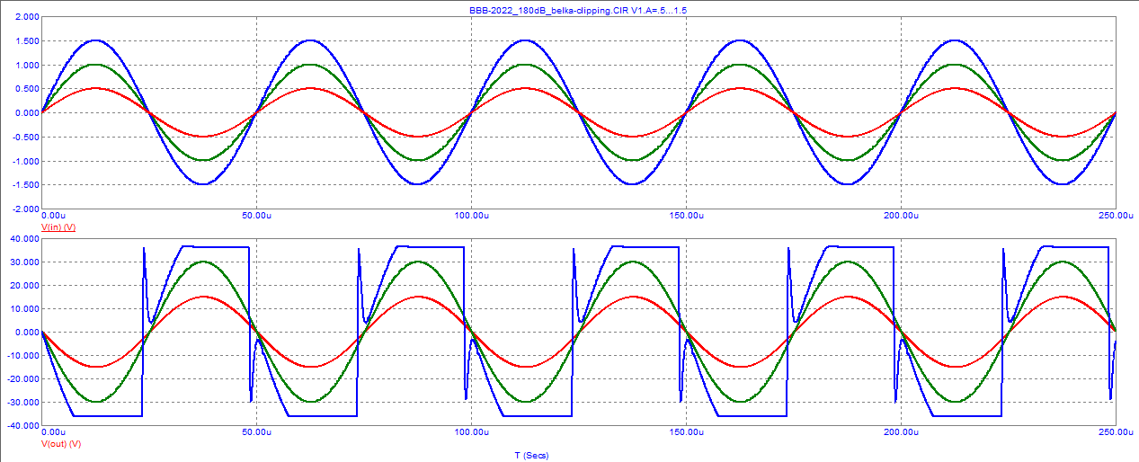

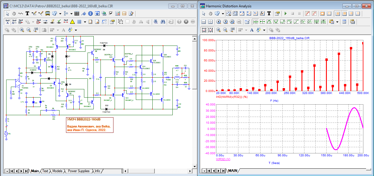

    В тексте рекламная шерсть.
    шерсть на выходе модели даже на минимальной емкости 50 нФ
    вторая модель вот так клиппирует без емкостной нагрузки
    модели транзисторов откорректированные Бобом Корделлом, а те что у него не было из твоей модели

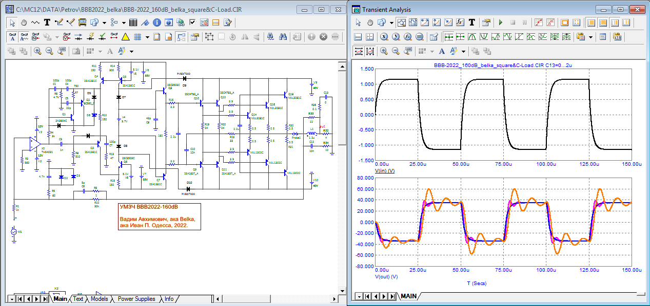

    Вадим, ты пытаешься выжать из транзисторного усилителя Кг с десятью нулями после запятой, хотя более 70-ти лет известно что Кг никак не коррелирует с качеством звука.
    Ты категорически против тестовых сигналов в виде бурстов. Но такие сигналы в качестве тестовых используются давно, более 50-ти лет (начиная с Оталы).
    Именно с помощью бурстов (см. оригинал AES-100) удалось выделить искажения памяти, которые также не выявляются никакими другими тестами.
    Прилагаю машинный перевод «бредовых» идей..

    наглядно видна работа индуктивности

    ГВЗ усилительного тракта влияет на порядки меньше, так что катушка (без магнитного сердечника) на выходе УМ никак не портит звучание.
    О негативном влиянии индуктивности неоднократно высказывался Джон Керл и не только. Вот высказывание Бена Дункана:
    «Некоторые усилители мощности, часто с уменьшенной или отсутствующей глобальной ООС, работают с выходными цепями, часто состоящим только из цепи Цобеля. Это так называемые «выходные безиндукторные типы». Впервые они появились в начале 1980-х годов после того, как некоторые британские производители высококлассных и малобюджетных бытовых усилителей мощности обнаружили постоянное и ценное улучшение качества звука при удалении выходной катушки индуктивности.»
    Далее он предупреждает о том что не все усилители способны безопасно работать без индуктивности (зависит от особенностей акустики, в том числе и от акустических кабелей).
    Чтобы усилитель был безиндукторного типа первый полюс должен быть как можно выше звукового диапазона (а еще лучше на порядок выше). Но ОУ в цепи тракта автоматически гарантирует низкую частоту первого полюса.
    Индуктивность влияет и на скорость нарастания выходного напряжения...
    В усилителе играет не «железо» (куча радиодеталей соединенных между собой), а свойства заложенные схемой. Точно также как и из одних и тех же кирпичей можно построить и уродливый амбар и дворец сверкающий своей красотой
    с уважением, Александр Петров
