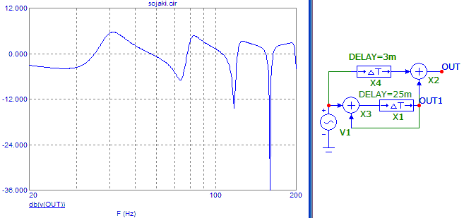

    Цитата Сообщение от bato Посмотреть сообщение
    А если в системе нет параметриков?
    Особо хуже не станет. Любой стояк сопровождается соответствующим провалом. Так уж выходит при суммировании прямого и отраженного сигналов...
    Простейший пример (отраженный сигнал зациклен с ослаблением =0.5, суммируется с основным сигналом тоже с ослаблением =0.5):

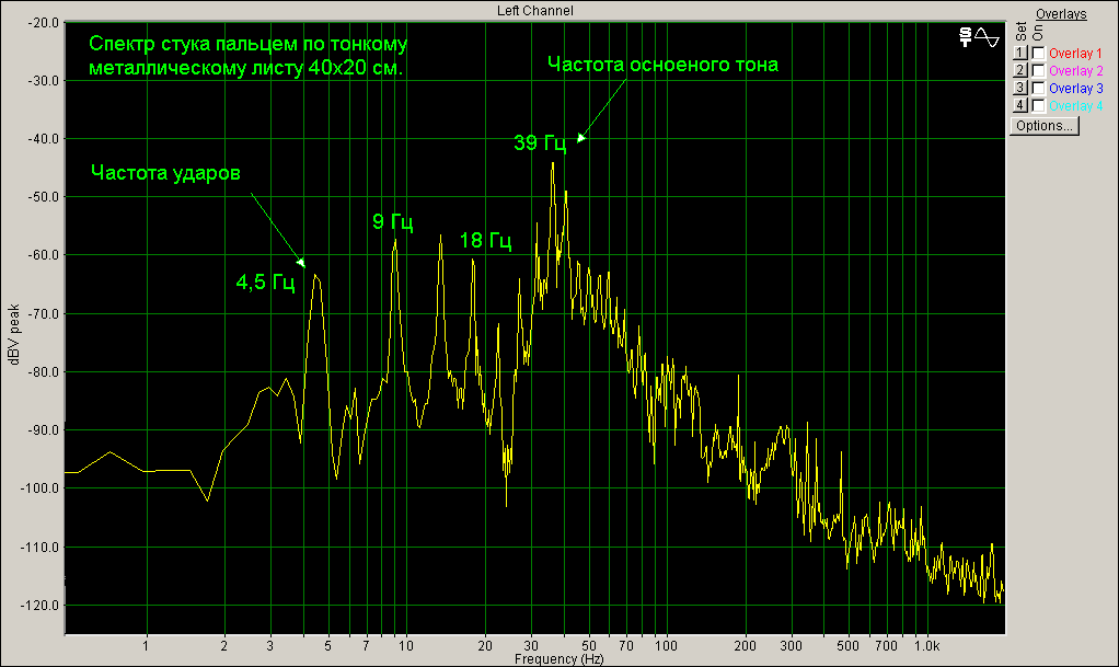

    Совсем забыл привести картинки Моего Самоличного стучания кулаком по ДСП и пальцем по металлическому листу.
    Привожу.
    Хорошо видно, что спектр отзвука плиты ДСП плотный, однообразный.
    Спектр металлического листочка значительно музыкальнее, 4 субгармоники выражены ярко.
    Тем не менее очень хорошо видно, чтО творится ниже основной /максимальной по амплитуде/ частоты.
