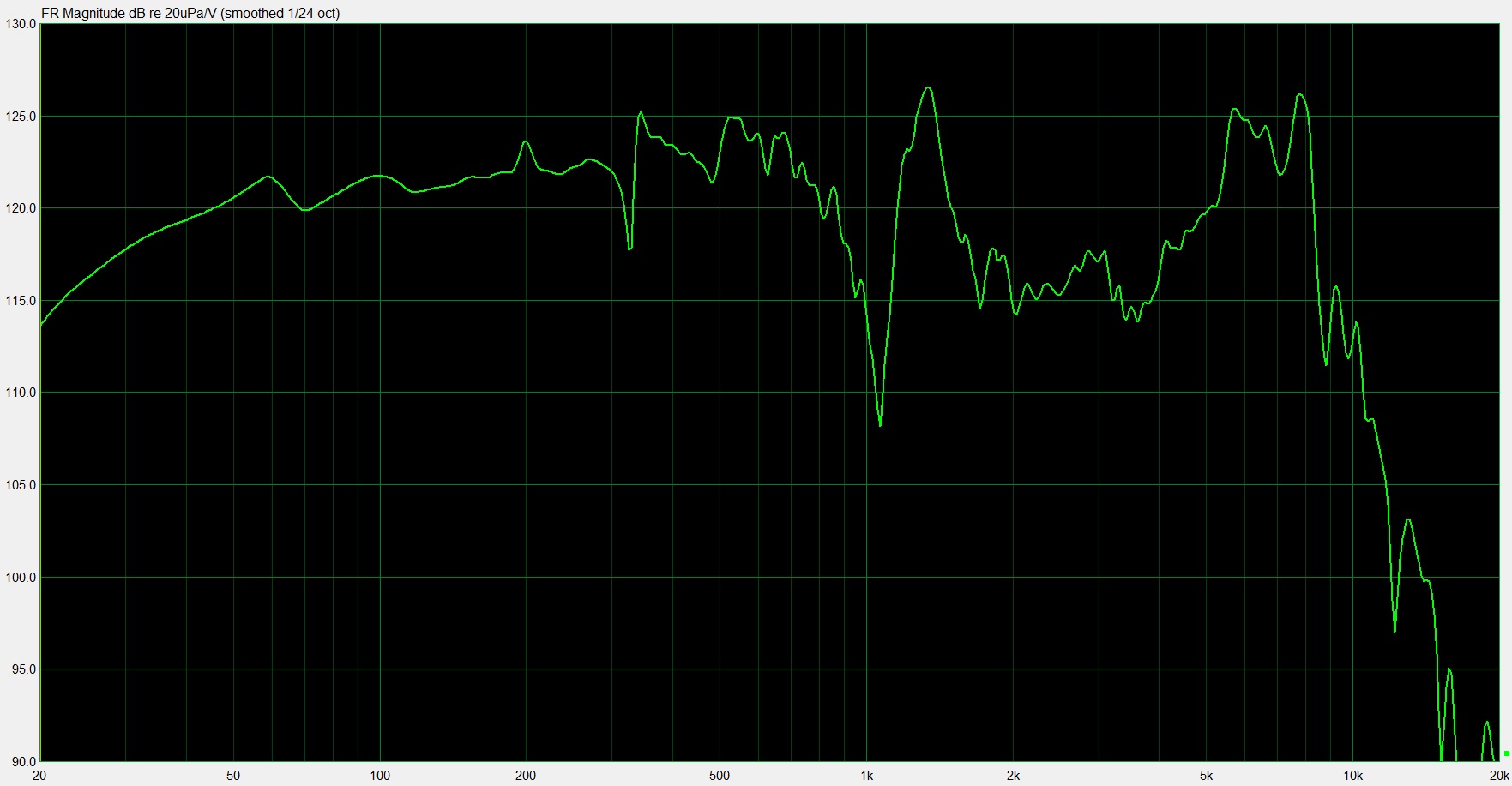

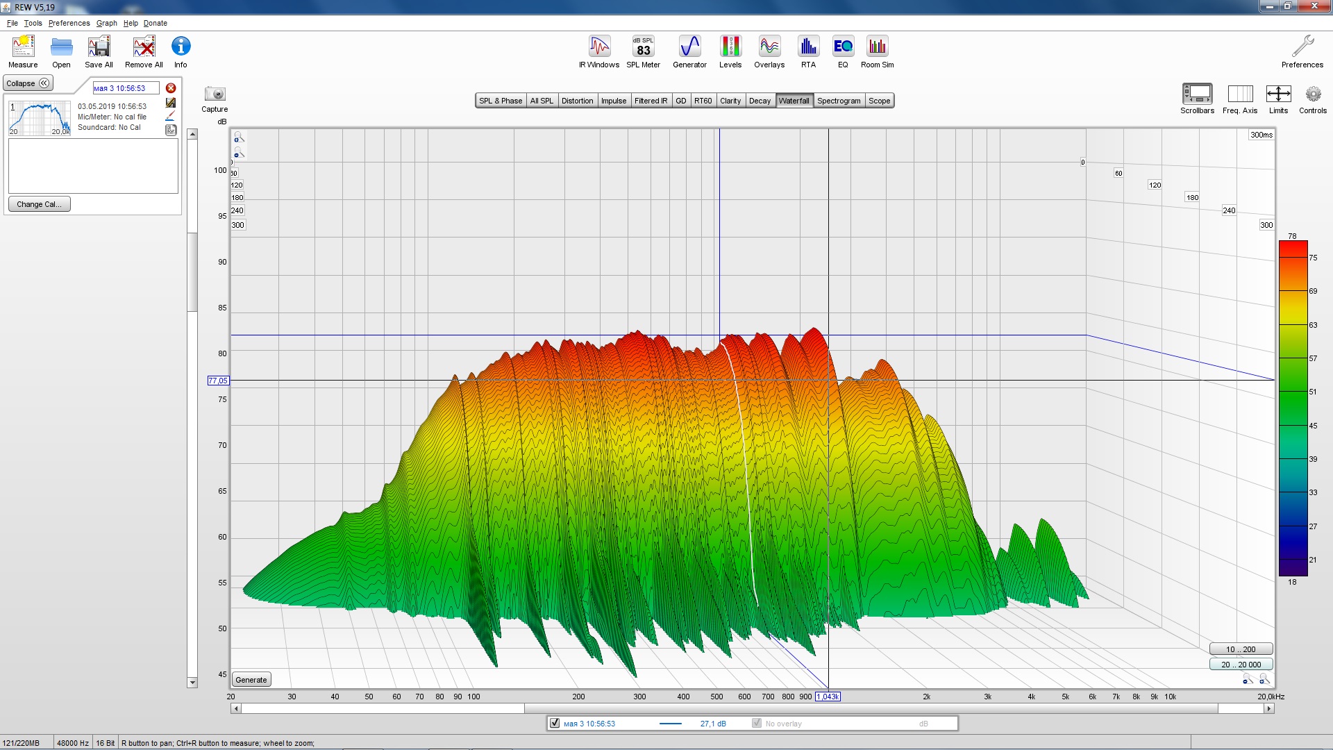

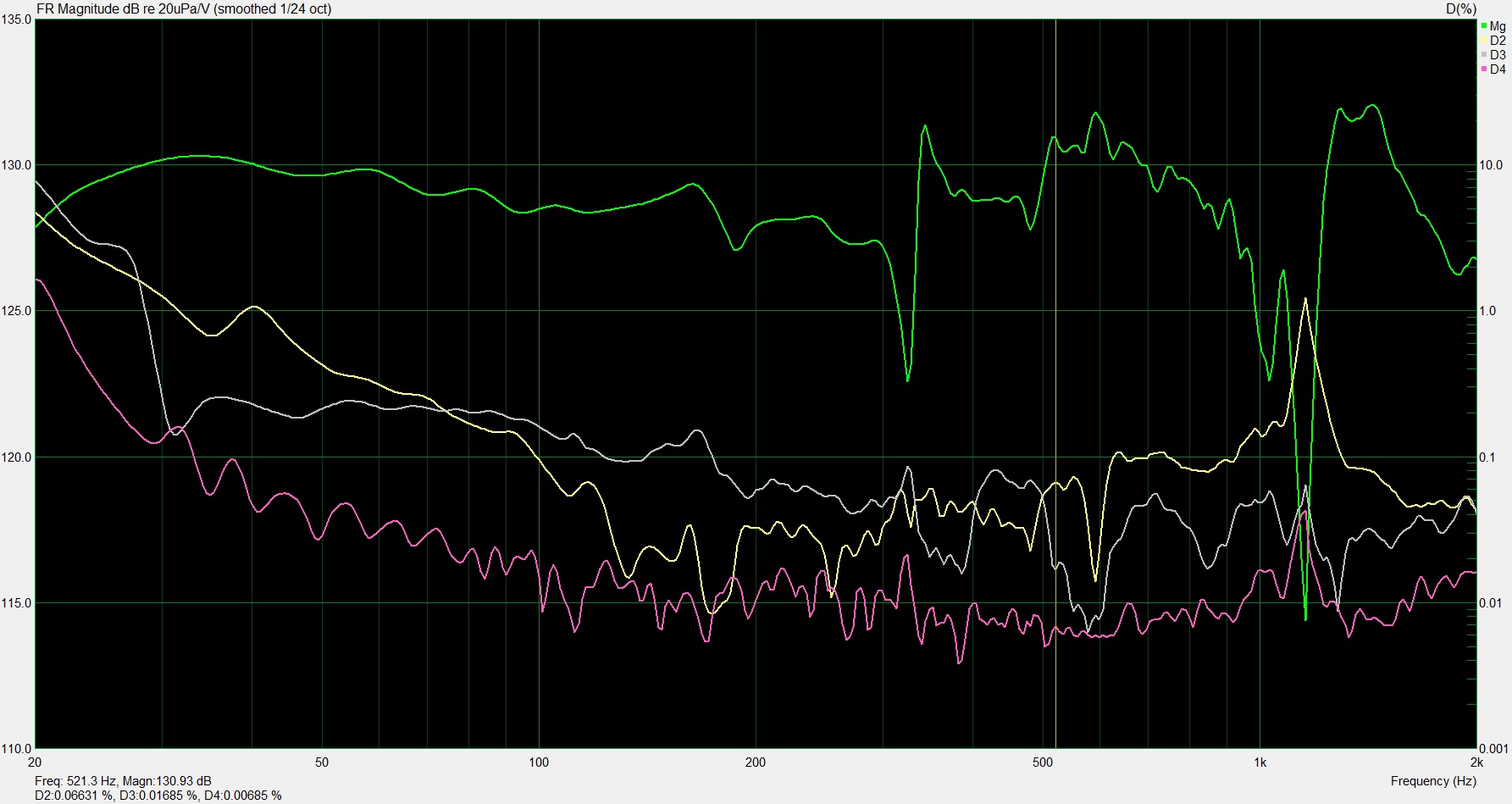

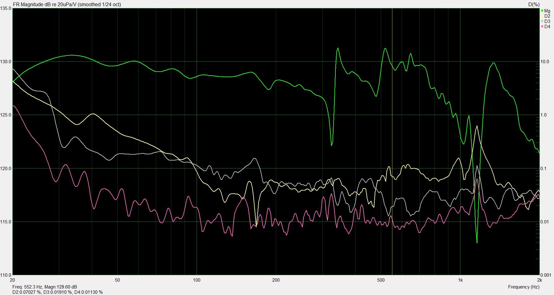

    Попробовал прицепить катушку индуктивности 1мГн к 26W4867. Как и ожидалось на уровне погрешности измерений. Я это связываю с тем, что данный динамик в отличии от жестких аккутонов по топологии ближе к Satori, т.к. имеет аналогичный провал где-то около 1кГц. Особенно заметно, если вешать датчик на катушку (картинку прицепил). Цеплять большую индуктивность уже будет влиять на бас или нужна гигантская.
    Еще провел опыт с AMT2510C, подключив через 22Ом резистор, искажения по К2 без изменений, К3 у него и так отсутствует.
    Судя по картинкам, без индуктора даже поинтереснее будет

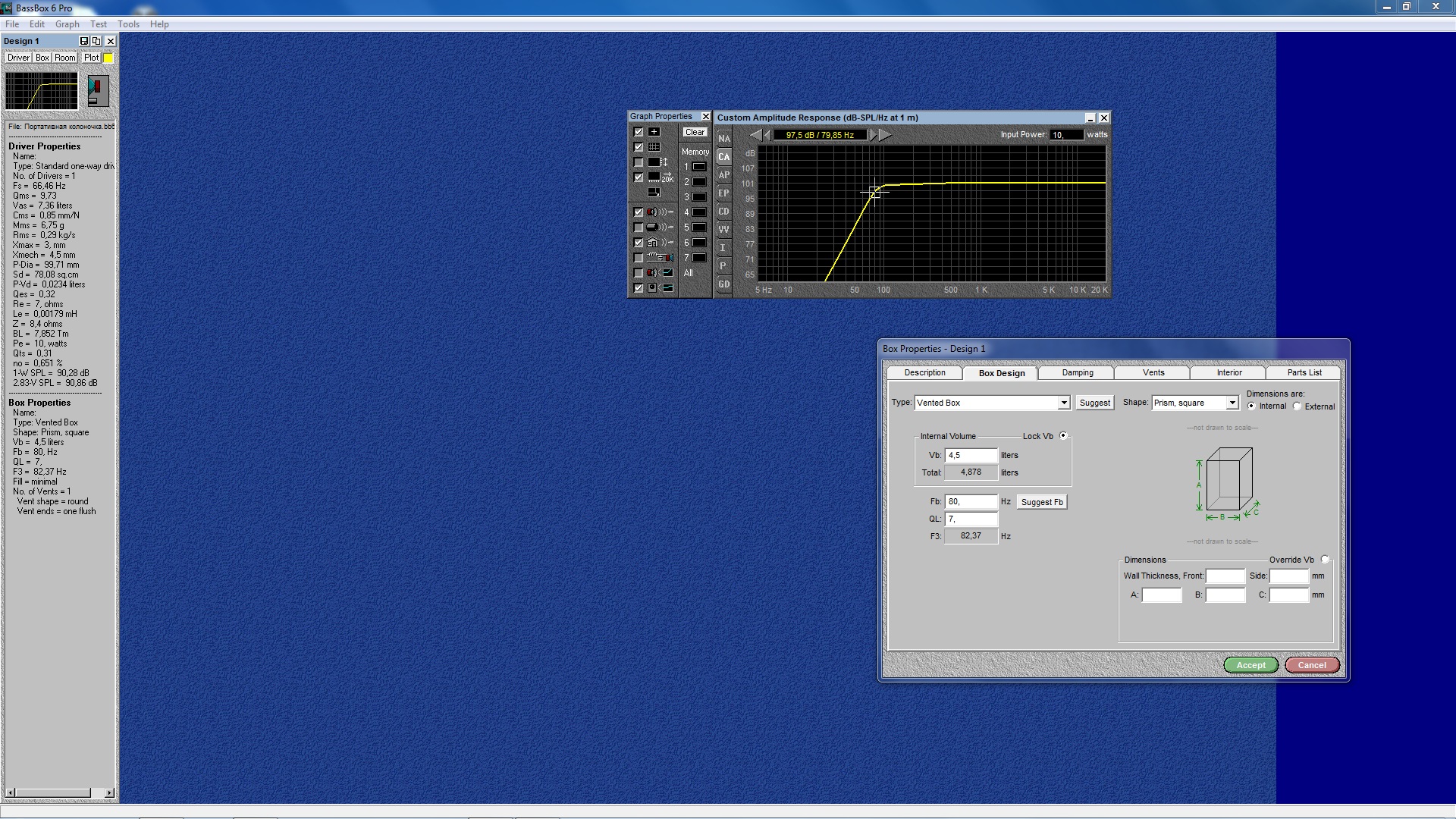

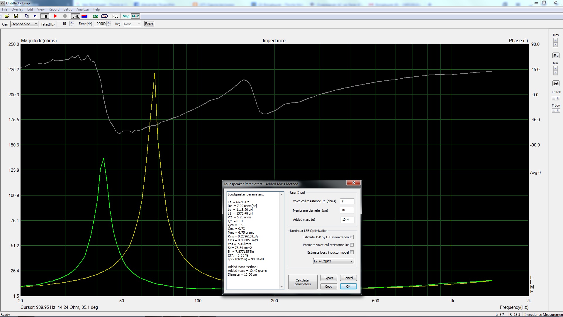

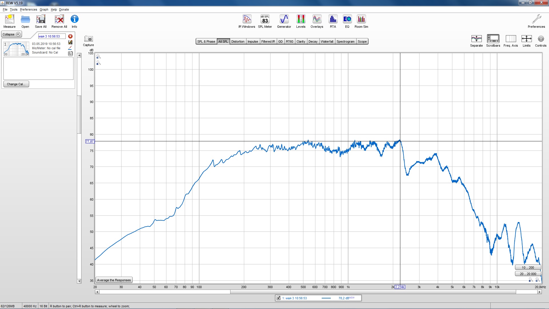

    Вот мой 10гд-34. Думаю в фи 4,5 литраНажмите на изображение для увеличения.

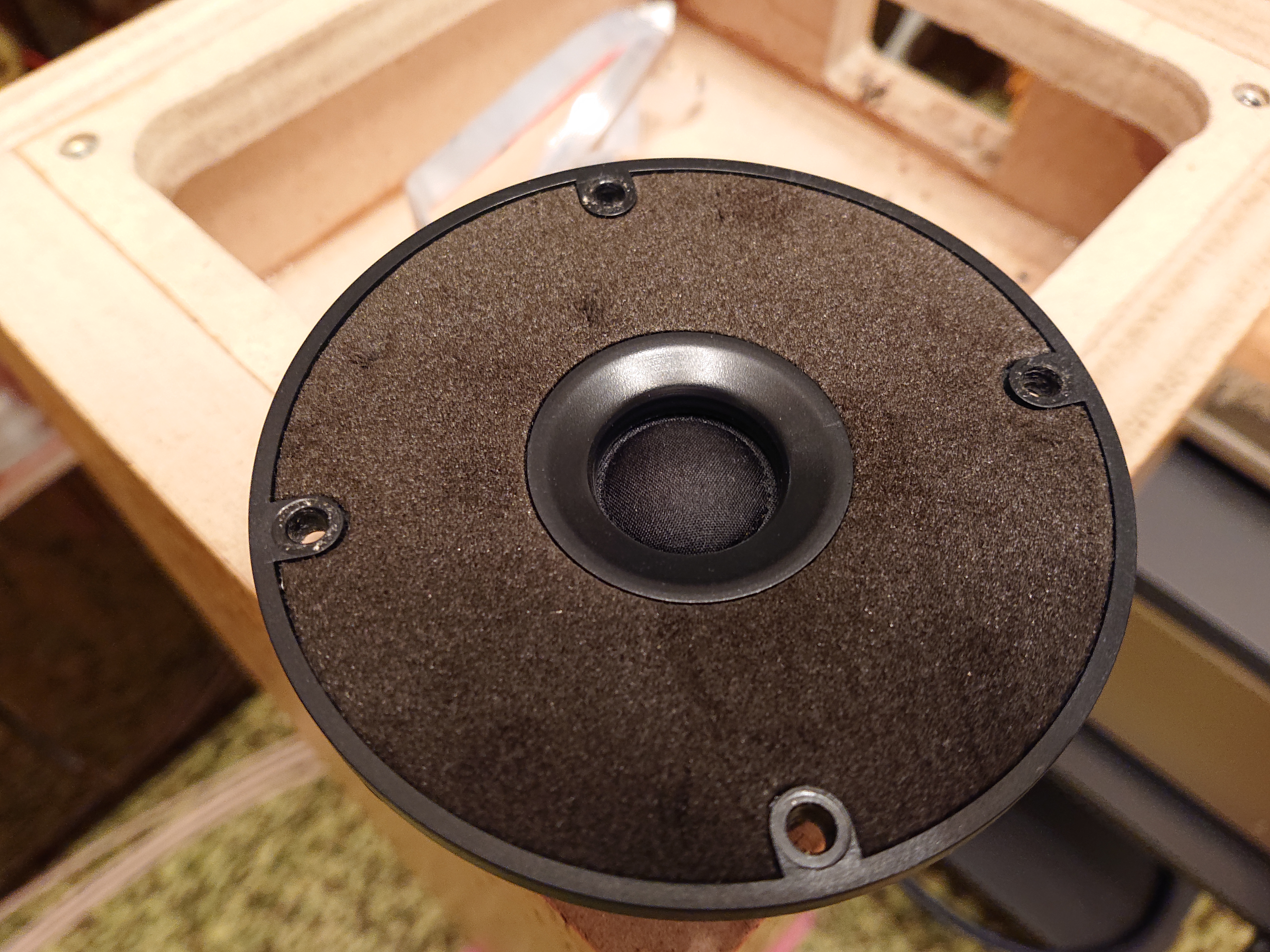

    Никому на просторах интета не попадались новые накладки на Scan-Speak D2010/851300, а то поролон, хоть и плотный, оказался недолговечен.

    лазером вырежьте из подходящей толщины войлока.
    Спасибо за измерения. Не понял только почему Re=7ом. Динамик вроде 4-х омный?
    Нашел на Madisound и ещё паре европейских контор от 6 до 9 евро за шт.

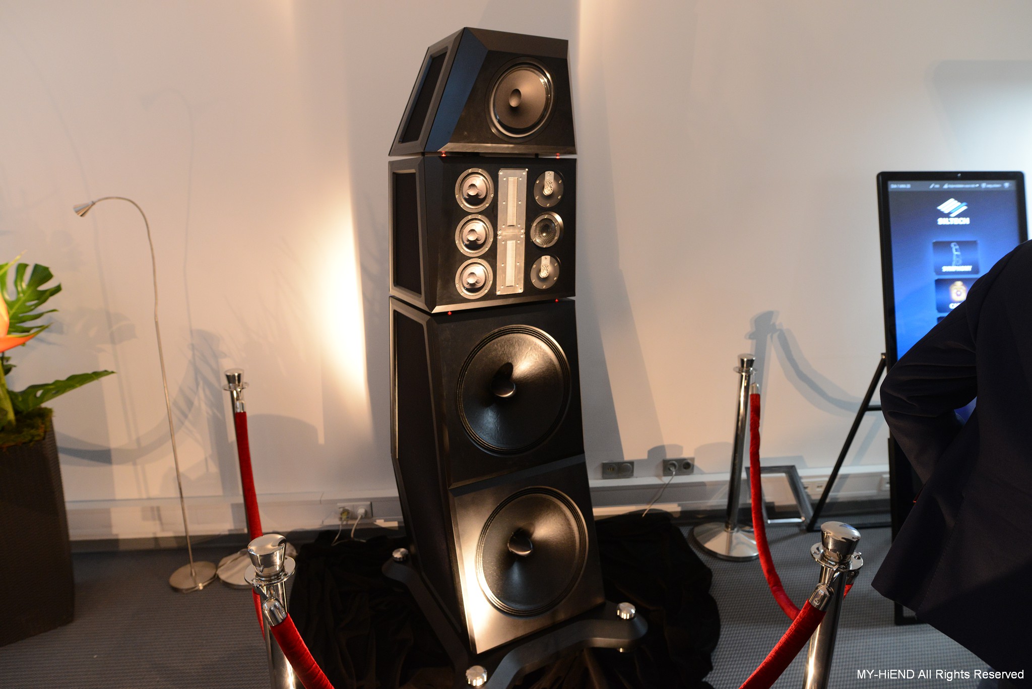

    Цитата Сообщение от Stasman Посмотреть сообщение
    Как это может вообще играть http://www.kharma.com/enigma-veyron-...ma-veyron-ev1/ ? Мы когда это (блок ВЧ/СЧ) собираем, не знаю плакать или смеяться.
    Интересно, а сейчас Stasman плачет или смеется?
    http://www.my-hiend.com/leoyeh2/2019...k4iXqVhLk1DkbA
  20. #1459
    Давно не заходил
    05.09.2006
    Германия
    660
    По умолчанию Re: Тесты, измерения, модификации головок.
    Пока ни то ни другое. Пусть они сначала заиграют (первый играющий сетап будет в Гонконге в Августе), вот тогда и можно будет делать выводы. Тем более, что в отличии от Кармы это диполь и цифроактив . Как я понял, Т34 в ней играет с 1.3кГц и до начала сужения ДН. Т.е. между ВЧ головками разнесенными в пространстве есть и раздел по частоте и смещение по фазе, чем Карма похвастаться не может. Да, концепт очень необычный, однако если оно будет играть, то почему бы и нет ?
