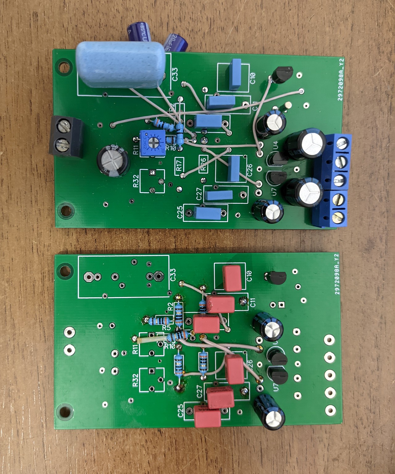

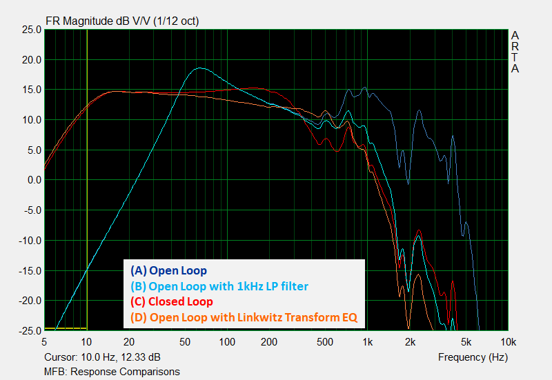

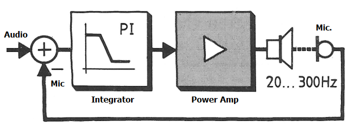

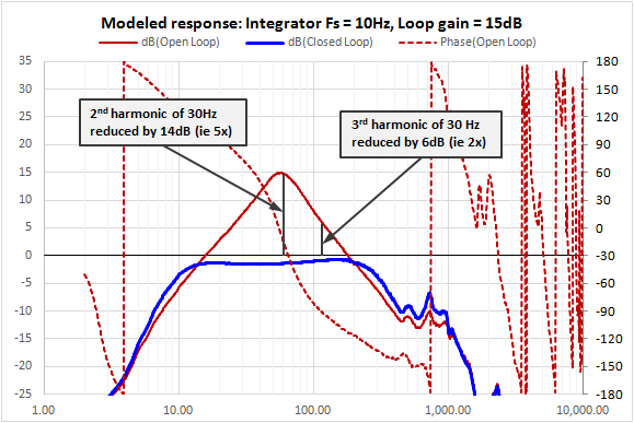

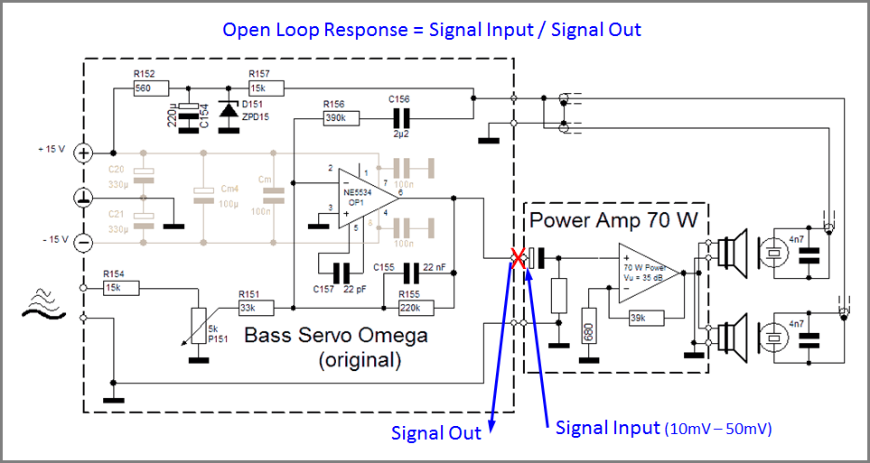

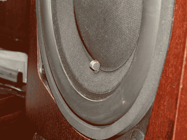

    А в свое время электретник я думал использовать как датчик ускорения.
    Nota Bene, ага, видел эти ваши эксперименты - они то и натолкнули на эти мысли закрепить микрофон "чтоб летал", ну еще и немцы (а может и не немцы) тоже клеили микрофон на динамики.
Название:	Mic Platzierung.PNG
Название:	TT Regelung Prinzip 2.png
    Сами микрофонные капсюли они еще шунтируют конденсаторами по 4n7. Микрофоны у них по двухпроводному подключению!!! Перегрузятся, однако, .. хотя надо попробовать будет и так включить..

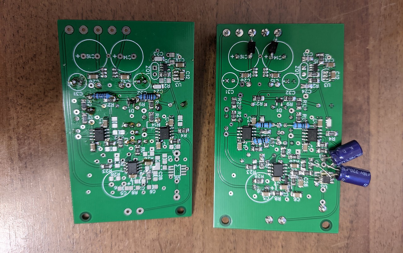

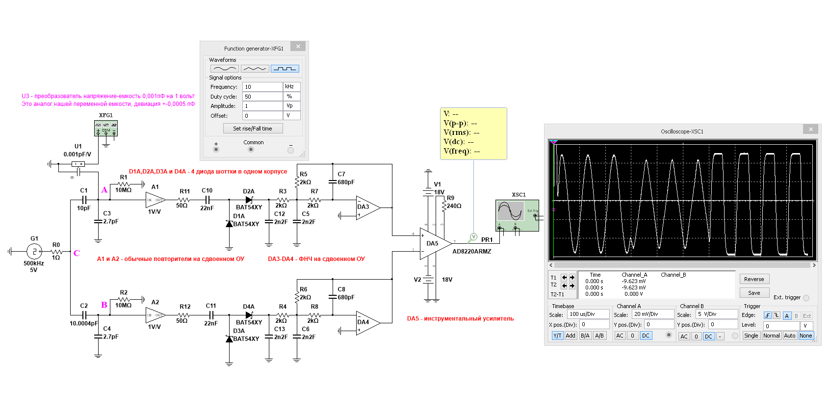

    Теперь про "емкостную ЭМОС"
    Тут в полу-мусорном отделе страсти по датчику перемещения кипят. Выкладываю схемку преобразователя "емкость-напряжение" (разрешение по емкости - 10Е-4...10Е-5 пФ).
    Схемка рабочая, фото пары таких датчиков, один на НЧ-диапазон, другой - для СЧ Нажмите на изображение для увеличения.

    За основу взята схемка микробарометра диапазона ОНЧ (очень низкие частоты 0,0001...10Гц), применяется в науке при регистрации и исследования акустико-гравитационных волн, распространяющихся в атмосфере Земли.
    Схемка:Нажмите на изображение для увеличения.
Название:	СИМУЛЯЦИЯ ЭМОС НА ЕМКОСТНОМ ДАТЧИКЕ_+-0,0005пФ_G=500kHz.png
    Схема - классика - на основе емкостного делителя, питаемого генератором. Частота и форма любая, т.к. в схеме применяются идентичные каналы, поэтому любой "уход" как частоты, так и напряжения генератора G1 компенсируется.
    По хорошему, нужен подбор как емкостей, так и резисторов в каналах, хотя у нас работает и так, без какого либо подбора
    На фото выше, где датчик НЧ (синие капациторы) - частота генератора 32768Гц, с частотой датчика СЧ ещё не определился, может пол мегеГерца, може на пару МГц кварцевый резонатор поставлю, надо экспериментировать..
    Пока вижу так: на диффузоре динамика фольга что то типа 10х10мм и проводок, вторая обкладка, тоже фольга, на расстоянии 5...10..20мм (в зависимости от диапазона мощностей). Далее все это цепляем на предусилитель и ... ???
    Дифференциальный без проводка слабО?
    : на диффузоре динамика фольга что то типа 10х10мм без проводка, а две обкладки конденсатора - на расстоянии 5...10..20мм в одной плоскости (как два листа бумаги, лежащие на столе, один рядом с другим, над которыми по вертикали движется третий лист).
    Вот только как избавиться от нелинейности:
    емкость=1/расстояние_между_обкладок (условно).
    Нужно выдумывать конд. иной конструкции, например, с изменяющейся площадью перекрытия обкладок: емкость=площадь_перекрытия (условно).
    А может так, одна обкладка - вклеить кружочек в ЗК, а вторая - керн.
    Вообще вспоминаю, что в 70-х в "Радио" по такому принципу кто-то делал звукосниматель. И может синхронный детектор?

    А не боитесь, что конструкция будет радио ловить? Ну или там от мобильников чирикать... Думаю не плохая идея подобие гитарного звукоснимателя, на керн ставится маленькая МС с катушкой, а на колпак клеится кусочек жести, на десятые доли грамма.

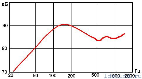

    Решил задать вопрос в этой ветке, так как планирую делать нч-каналы с ЭМОС.
    Делаю 3-х канальную систему на базе отдельных моноблоков для каждой полосы. Настала очередь НЧ-канала. Достались для экспериментов колонки Radiotehnika ART-audio H150. В них стоят динамики 75 ГДН-1-8:
    8 Ом, 70 Вт мах. Частота резонанса : 25 Гц. У меня вопросы:
    1). Какой усилитель АВ или D класса применить для них с учётом того, что буду скорее всего применять режим ИТУН в поршневой зоне, ИНУН в рабочей?
    2) Какой запас по мощности, усилению д.б., если колонки будут в небольшом помещении квартиры, а петлевое усиление с ЭМОС имеет значения для корректировки АЧХ и улучшения КНИ? Как я понял из опытов форумчан глубина ЭМОС на участке поршневого режима - около 20 дБ?
    3) до какой верхней частоты рекомендуете использовать данный динамик с ЭМОС и усилителем с комбинированной ОС( по току и напряжению)?
