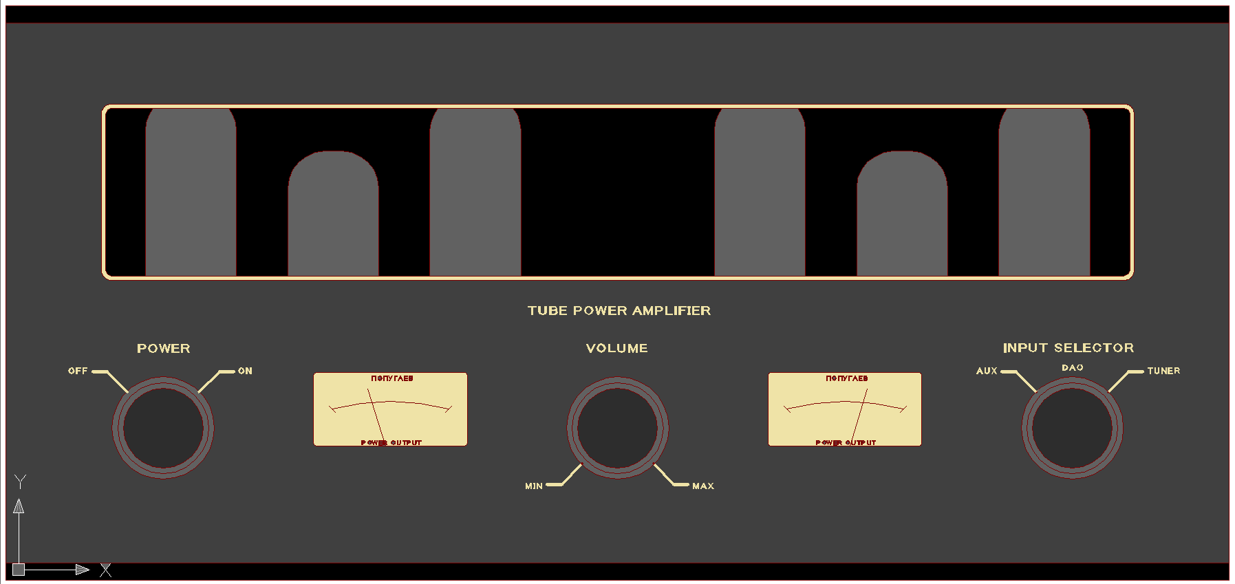

    По умолчанию Re: Конструируем корпус усилителя
    Это дополнение к моему предыдущему посту. Все еще жду раскрой.
    Разметка будет нанесена на стекло, как шкала старого приемника.
  4. #1443
    Завсегдатай Аватар для Fusion
    24.06.2006
    2,100
    Нормально получится только при нормальном качестве исполнения.
    Иначе швах.

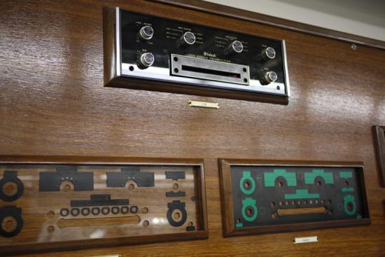

  5. #1444
    Частый гость Аватар для KIVIn
    02.09.2009
    Земля
    101
    Понимаю, что нужно будет сделать нормально. Сейчас выбираю между шелкотрафаретной печатью и трафаретным нанесением текстур.
    Вдохновлялся этими фото:
ID:	204981 Нажмите на изображение для увеличения.

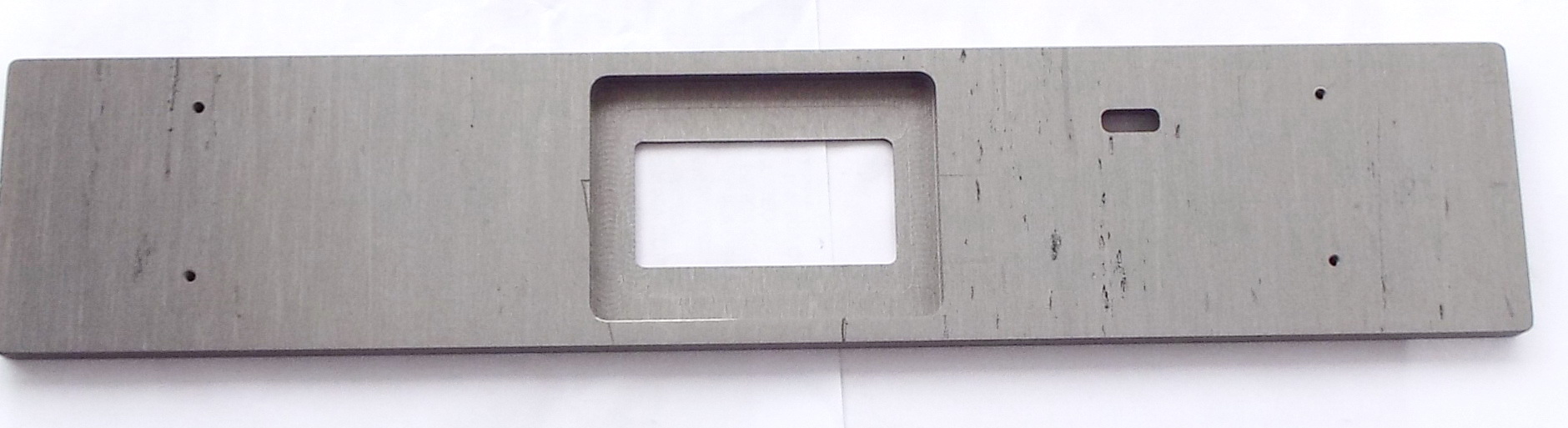

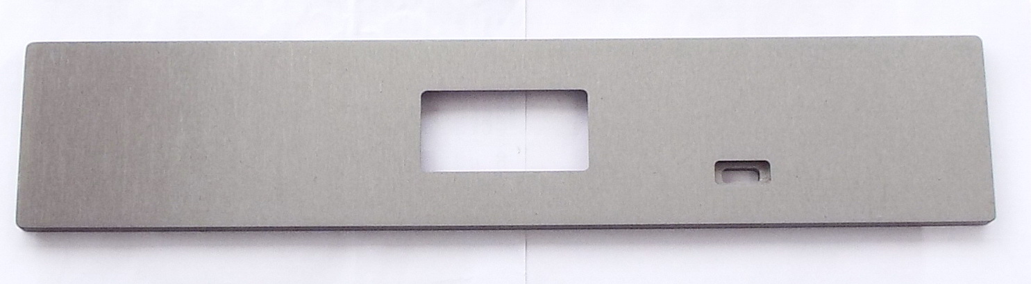

  6. #1445
    14.06.2006
    2,868
ID:	204995 - проба на чпу. Эти панели из гальваники. Планировался серебристый цвет. Но материал дал серый оттенок.
  7. #1446
    Завсегдатай Аватар для Mazila
    11.11.2009
    г. Омск
    3,782
    Порошковая краска серебристая все исправит. Д16 дает такой цвет, АМГ6 был бы серебристый.
