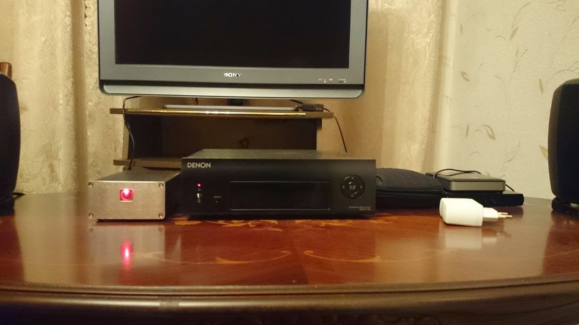

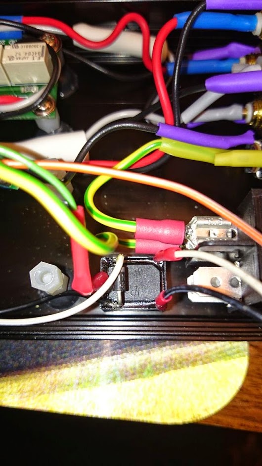

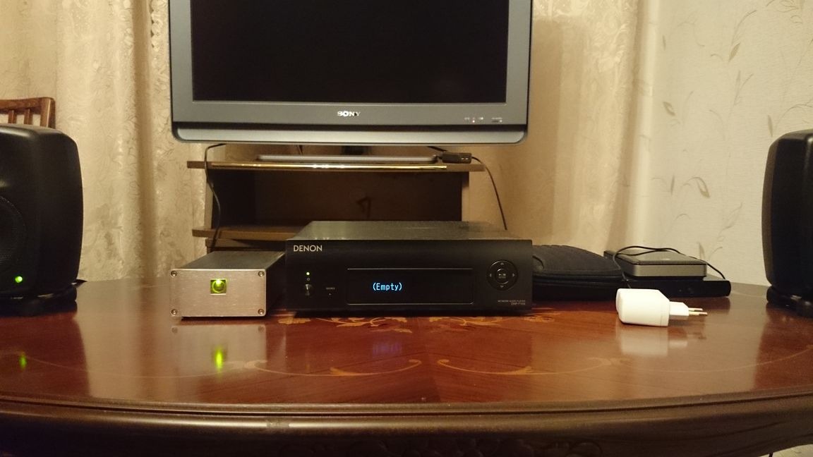

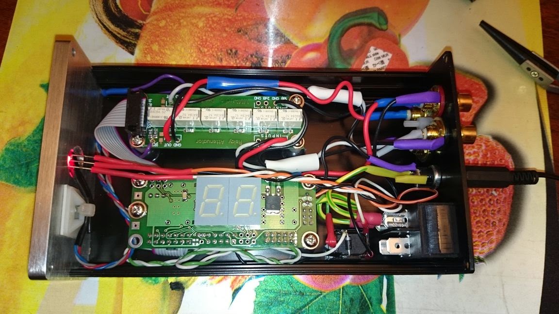

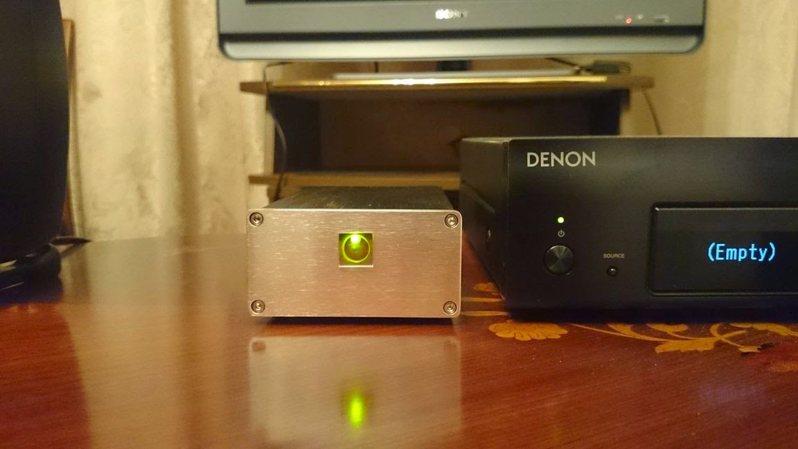

    По умолчанию Re: Регулятор громкости Никитина с ДУ от antecom
    Добрый день, коллеги.
    Закончил сборку внешнего регулятора громкости на основе замечательных изделий antecom: контроллер + att6. Селектора входов нет за ненадобностью: в устройстве 1 лин. вход и 1 лин. выход на RCA.
    Устройство было необходимо для удобства дистанционного регулирования уровня сигнала между сетевым проигрывателем Denon DNP-F109 (регулировки уровня нет вообще, только лин. выход) и парой активных мониторов Genelec 6010. Этот винегрет собрал себе в "командировочной" квартире, ибо без музыки совсем не могу. До этого был проводной пассивный аттенюатор, надоело бегать к нему
    Корпус - из поднебесной, 17$ с доставкой. Индикатор уровня мне был не нужен, поэтому я его смонтировал внутри, только для целей настройки и программирования контроллера.
    БП - 12В, 0,5А, нестабилизированный.
    В дополнение к стандартному киту контроллера + att6 была распаяна светодиодная индикация состояния на основе двухцветного светодиода с общим катодом, с переключающим реле, гасящим резистором и доп. диодом с обратным включением параллельно обмотке реле - умные люди подсказали, что так надо. Управление реле - от разъема OM1. Нормально замкнутый контакт реле обеспечивает индикацию дежурного питания (красный), нормально разомкнутый - замыкается при подаче питания на OM1 и индицирует "вкл" (зеленый). Выдернули из розетки - соответственно, ничего не горит.
    Светодиод размещен в одном окошке с фотоприемником, работе совершенно не мешает.
    Вот такой получился первый опыт DIY. Не судите строго
    И за качество фото прошу прощения: телефон...
    Из возможных доработок обдумываю покраску передней панели в черный цвет, но пока колеблюсь. Также, наверное, поменяю гасящий резистор в схеме светодиода на бОльший номинал: 510R оказалось слишком яркое свечение, на мой вкус. Щелчки реле в работе слышны, но пока не раздражают - даже где-то придают некий шарм. Плюс это оказалось удобной звуковой индикацией изменения громкости - индикаторы-то у меня спрятаны
    Antecom - еще раз большое спасибо за отличные изделия!
