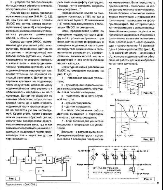

    Радиолюбитель 2008 год №6-7 , дано описание ЭМОС по смещению, датчик на фотодиодах.
    У кого есть информация по искажениям данного датчика?
    Особенно впечатлила фраза о том, что науке неизвестно, как охватить ЭМОС изодинамические или электростаты.
    А еще незвестно науке, как охватить головку винилового звукоснимателя или ленточный микрофон
    Вместо конструкции датчика - схема из светодиода и фотодиодов.
    Последний раз редактировалось anatol0; 10.05.2009 в 17:28.

    Document Express Editor 6.0 рулит !...
    Цитата:
    Сообщение от AS79
    Я бы не стал так иронично... Статья как бы производит впечатление, при котором Станиславский сказал бы: "Верю !.."
    Для предложенного датчика больше вопросов по линейности, чем по искажениям, ИМХО.
    Интересно также, что хотя ссылок много, а списка литературы не нашел...
    Просто моя ирония объясняется тем, что изодинамики и электростаты в последнюю очередь нуждаются в ЭМОС. Ссылки во второй части статьи. Автор сам говорит, что датчик - модуляционный, стало быть, измеряет не смещение, а скорость смещения.
    А линейность с искажениями уже не дружат?
    Не, тут все в порядке, измеряет смещение.
    Двойное дифференцирование и ускорение.
    У такого датчика выходной сигнал (в идеале) обратно пропорционален квадрату расстояния до освещаемой поверхности.
    Да, конечно, враги ! А вот искажения с нелинейностью друзья на веки... Это я имел в виду. А нелинейностей там... еще "плюс малая тележка". Начиная от закона освещенности, заканчивая фоточувствительностью приемников. Но автор как-то это преодолевает (судя по тексту и графикам), понимая, что они есть... Потому и интересен список источников, от которых автор отталкивается... Чтобы судить объективно... Как на меня, свето/фото диоды милее, чем пьезодатчики.
    Прочитал статью - смещение дифференцируется очень странно - два форсирующих (дифференцирующих) неидеальных звена, в рабочей полосе частот дают ~6дБ/окт, то есть фактически на выходе этого устройства будет параметр "скорость", что, в принципе, позволяет в петле ЭМОС не вводить дополнительных корректоров. Авторские фазовые графики, кстати, подтверждают это. НО! - входные цепи не содержат требуемый в данном типа ЭМОС входной интегратор, который бы линеаризовал сквозную АЧХ (кстати, почему автор её не приводит?).
    Интересно, он как-то ещё представлен в сети (е-меля у него есть?)?
    Посмотрел одну из его ссылок за 2005 год - (Э.М.О.С. и TDA7294) - после поста одного из знакомых по хифисру (shljach), (apos знает Шляхова ) - ветка заглохла на первой же странице...
    Именно.
    А под каким ником автор статьи выступает ?
    Именно.
    Зато нет зависимости от вибрации корпуса АС и ГГ... Или не так ?
