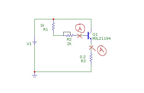

    Цитата Сообщение от Demac Посмотреть сообщение
    Lexus-alex А бетту ,Вы при каком токе мерили? 2sc5200 у Вас с буквой О? Сколько слышал и судя по даташитам, у 2sc5200 должна быть больше бетта , чем у mjl21194. Подозрения есть что могут быть фейковые транзисторы.
    бэту мерил такой схемой при Iк=1 А., ток выставлял резистором R2:
    Считал по формуле h21э=(Iэ-Iб)/Iб надеюсь правильно. 2sc5200 с буквой L.
