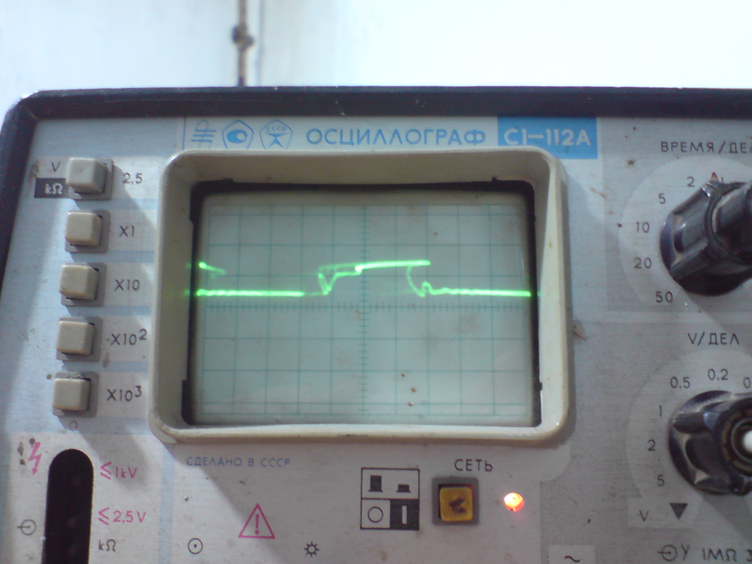

    korolkov24, А что может быть пока стояли irf 640 всё было в поряде на частоте 300 кГц поставил IRFB4227 и появился возбуд и частота 175 кГц стала при клиппинге мгновенно разогреваются.
    Питание + - 35В PDF 2
  11. #1450
    06.01.2007
    г. Пенза
    2,684
    Как выглядит возбуд? желательно фото осциллограммы.

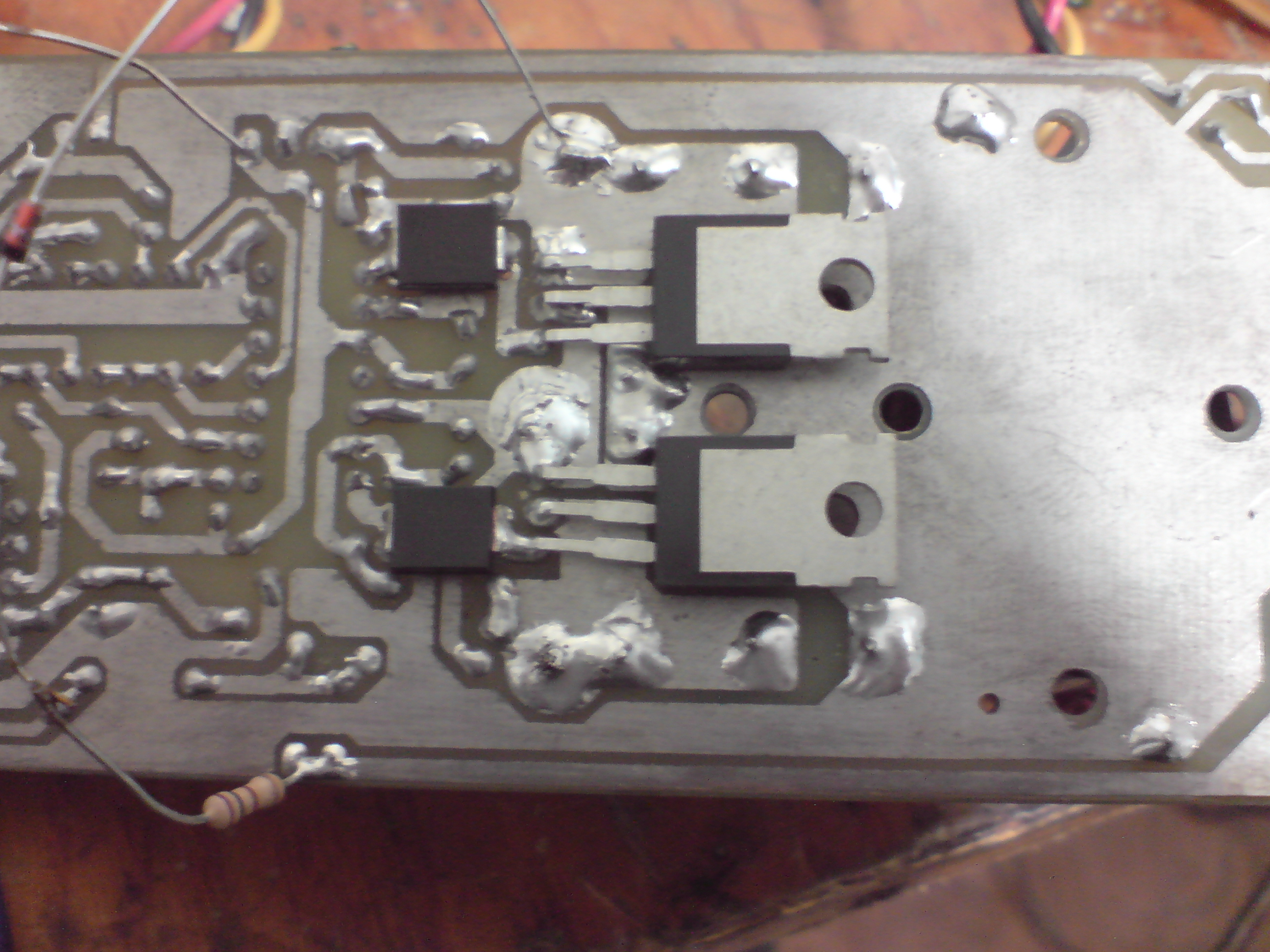

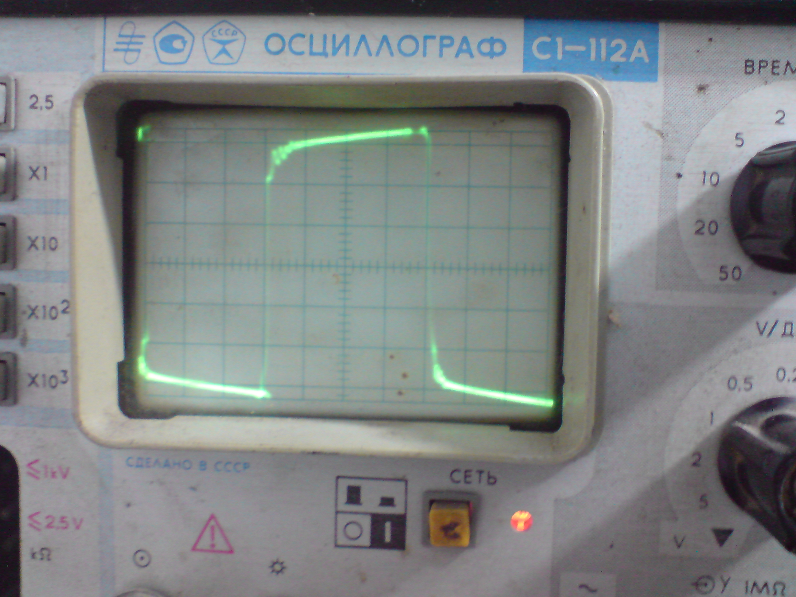

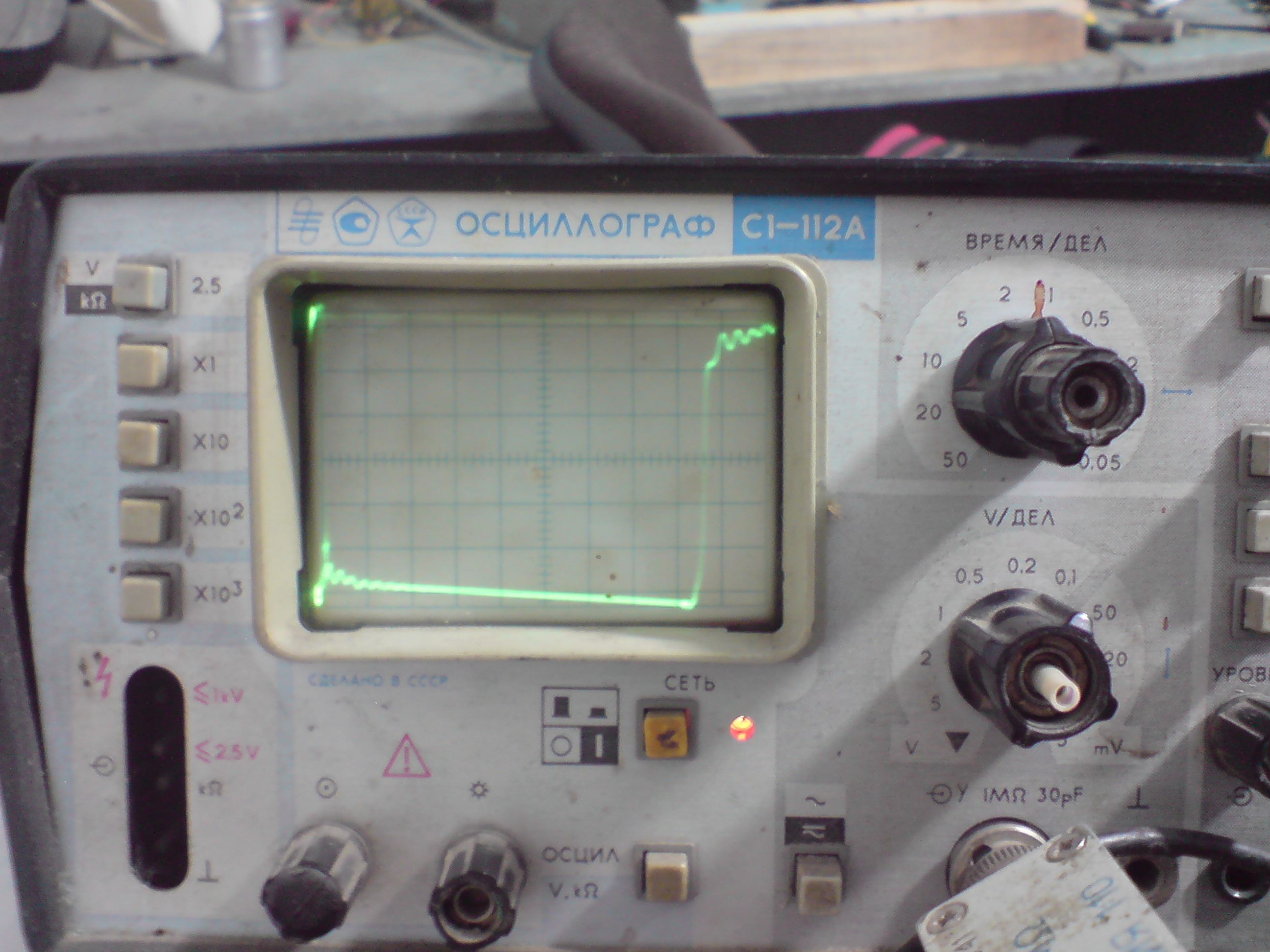

    Вот фото, первые два это перед дросселем сама плата усилителя и нижний и верхний ключи.
    Разогреваются транзисторы?
    Какие номиналы резисторов в затворах?
    ДА.А резисторы в затворах 23ом ,пробовал параллельно 10ом разницы никакой
    Возможно неисправна верхняя часть драйвера.
    Хотелось бы увидеть осциллограмму на выходе УМ.
    я б для начала задался вопросом, какая именно осциллограмма к какой конкретно ситуации относится. с указанием значения горизонтальной и вертикальной развертки, потому как приведенные осциллограммы делятся на условно пригодные, и полностью непригодные. а еще бы обратил внимание на емкость затворов 640 и 4227 - в три раза все-таки различается, C*U=I*t. частота осцилляции таки зависит от задержки.
  21. #1460
    20.02.2011
    Владимир
    1,486
    Слишком много букв написал
    Возбуд при более тяжелых ключах - ИМХО разводка платы виновата .
    А вообще надо "временные" параметры ключей расчитывать под данные схемы , а не лепить что под руки попало .
