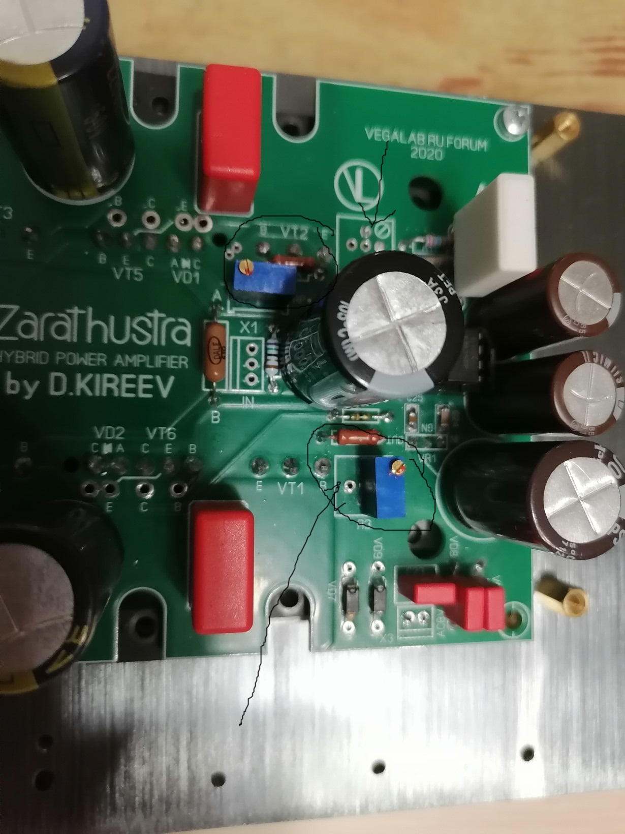

    35
    Цитата Сообщение от Mrtunets Посмотреть сообщение
    Проверяли выходные и пред. выходные транзисторы, диод на выходе батарейки? Может КЗ где-то в выходном каскаде.
    Я сначала проверял батарейку без впаянных транзисторов (ну только диоды термалтраков подпаял). Обе платы завелись как часы. В точке АБ было чуть больше вольта.
    Там столько блокировочных емкостей предусмотрено. Если все их впаяли, то завестись ей грех.
    Подал на ВК 20В, измеряю потребляемый ток по переменке 200мА. В точках АВ 1,152В
    ---------- Сообщение добавлено 15:56 ---------- Предыдущее сообщение было 15:45 ----------
    А есть выводной аналог этого диода?
    1N5819 не пойдёт?
    Последний раз редактировалось John_Li; 16.02.2024 в 15:27.
  3. #14562
    Частый гость Аватар для Mrtunets
    26.06.2023
    125
    1N5819 не пойдёт?
    Это уже больше на правду похоже В итоге это диод был?
    Должен сгодиться, для тестов можно вообще без него запустить. Особенно если через лампочку включать, точно ничего не сожжете
  4. #14563
    Новичок Аватар для John_Li
    25.07.2008
    Омск
    35
    Нет, до диода не добрался. Каковы последствия установки на выход ОУ резистора 1кОм?
  5. #14564
    Частый гость Аватар для NikolayG
    10.10.2018
    261
    Если речь идёт об R13(100 ом),то он служит для повышения устойчивости схемы,а не для установки тока батарейки.Диод VD11 можно вообще не ставить.Он нужен,если УН и ВК собраны в разных корпусах.
  6. #14565
    26.06.2023
    125
    Скорее всего термо-стабилизация ВК будет работать некорректно. Можно попробовать подключить ВК через лампочку и посмотреть начнет он разгоняться при нагреве или нет.
    Но я бы не поленился убрать из цепей нагрузки батарейки все кроме резистора на 51Ом и посмотрел, что будет. Но вообще странно как вы получили почти 2А в цепи питания батарейки, если если она питается от стабилизатора на 1А, при таком токе ему уже должно было поплохеть

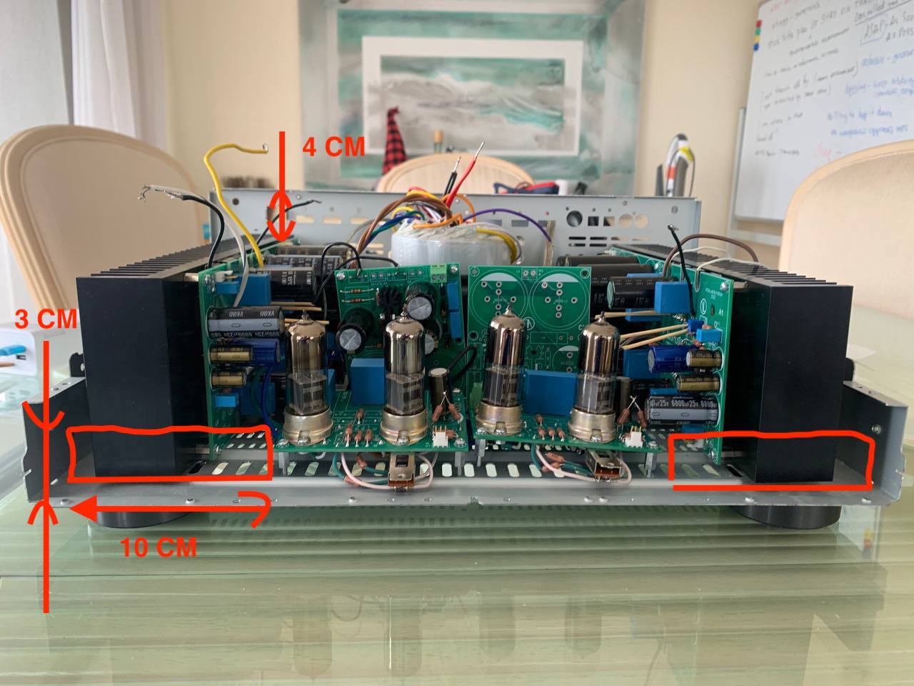

    ---------- Сообщение добавлено 02:48 ---------- Предыдущее сообщение было 02:35 ----------
    Коллеги помогите с идеей компоновки усилителя
    Сегодня делал первую примерку в корпусе донора. Получается все оооооочень тесно.
    Засада в том, что текущих радиаторов не достаточно по площади, даже без корпуса они не плохо греются просто от тока покоя. В корпусе им явно будет хуже. Изначальный план был - прикрутить куллер (92х92х25) на радиатор прямо напротив транзисторов. Но в таком случае я сжираю 6 см пространства всего корпуса и платы УН начинают упираться в кондеры ВК.
    Уже не говорю, что кроме того, что на фото в корпус еще нужно вместить:
    -Селектор входов и регулятор громкости
    -Плату БП логики и реле питания
    -Контроллер (будет на передней панели)
    Посоветуйте может есть какие-то миниатюрные куллеры? Или какой-то элегантный лайфхак который я упускаю?
    ---------- Сообщение добавлено 04:41 ---------- Предыдущее сообщение было 02:48 ----------
    Подумал. По высоте корпуса есть 4 см запаса. А что если сделать под радиаторами сделать канал с перфорированным верхом? На него поставить радиаторы, а с торца поставить кулер который туда будет воздух нагнетать? На сколько такое решение будет эффективно и шумно?
    За одно в нишу можно спрятать импульсный БП для логики и релюх.
  7. #14566
    Частый гость Аватар для "мир"
    14.05.2006
    Владикавказ
    167
    Аналогичная проблема с корпусом и у меня встала.
    В итоге после долгих мучений компановки раскошелился на корпус типа McIntosh с Али.
    Рекомендую. Отличный корпус.
    А радиаторы получились 350х148х50.
    И сразу все проблемы решились.
    А вынести радиаторы на боковые стенки?
    С уважением
  10. #14569
    19.09.2008
    Иркутск
    4,782
    Это означает, что от этого корпуса буквально ничего не останется.
  11. #14570
    Частый гость Аватар для FireChild
    04.01.2018
    М.О. Ступино
    301
    элегантный лайфхак
    Попробуй несимметрично разместить.
    https://forum.vegalab.ru/showthread....=1#post3168759
  12. #14571
    26.06.2023
    125
    Не, тоже нормально не помещается
    Решил попробовать по-другому. Не городить никаких платформ, а использовать куллеры поменьше (60х60х10). И поставить их по паре также бокам или наоборот сверху радиаторов, чтобы они вытягивали поток вверх через верхнюю крышку корпуса. Благо верхняя крышка все перфорированная
    Сегодня смонтировал радиаторы в шасси и сделал первый тест со снятой крышкой температура радиаторов 46 градусов, с крышкой 50 С. Как придут вентиляторы проверю, как эффективнее получается

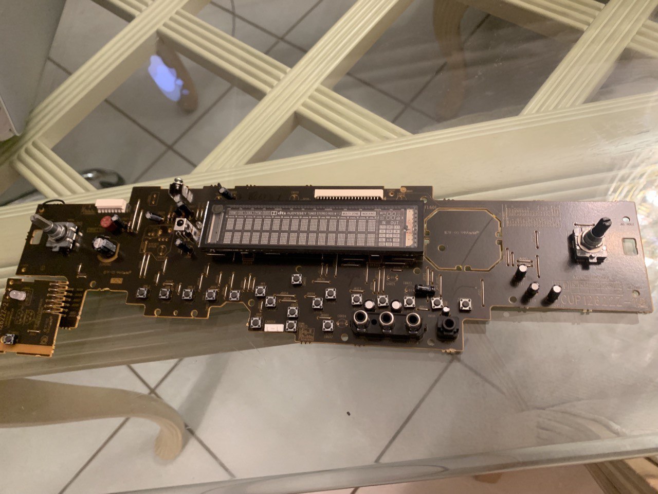

  18. #14577
    26.06.2023
    125
    Всем доброго времени суток!
    Наконец-то аппарат начал собираться в кучу, сегодня делал первое нормальное прослушивание
    Пока используется один дроссель в питании УН, в катоде нижней лампы Nichicon Muse как в авторской схеме, проходной конденсатор пока стандартный полипропилен EPCOS, на выходе батарейки обычный ELNA, земля УН пока до конца по нормальному не разведена.
    Часа 2 слушал в классической схеме УН, пока сказать честно не понятно
    Но что сразу цепляет - это впечатляющая детальность и натуральность звучания (голос, струнные, клавиши). Тут автор угодил - это прям моя фетиш, выслушивать новые и новые детали уже затертых до дыр записях
    Бас как будто слабенький, хотя у меня в колонках 15" динамики, немного не хватает динамики. Возможно, это субъективный эффект от электролитов в катоде о котором говорил автор.
    Есть какая-то непонятная тонкая "пелена", но пока не расслушал, что это
    Вариант с генератором тока пока нормально послушать не удалось, почему-то один канал начинает гудеть, когда оба канала подключаю к источнику. Поэтому слушал только в моно. На мой слух - этот вариант динамичнее и как раз "без пелены".
    Пока этот вариант зацепил больше, нужно исправлять кривую землю, слушать в стерео Скорее всего когда соберу второй дроссель и общую землю сделаю на входе не на конденсаторе питания, проблема уйдет. Странно, что в классической схеме это не вылезло.
    Дальше по плану поиграться с конденсаторами в (батарейке и УН), а главное расковырять API родного Деноновского дисплея, чтобы нормально все с донером интегрировать.
    Установлен дисплей FUTABA CFL17BT040GINK - кто-то вдруг уже занимался темой и готов поделиться исходниками, буду очень благодарен. Дело магарычевое
    Отдельное спасибо Димитрию! Спасибо Вам большое за помощь и за то, что делитесь своим опытом! Это дорогого стоит
    Последний раз редактировалось Mrtunets; 08.03.2024 в 08:41.

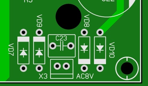

  20. #14579
    Старый знакомый Аватар для frad
    13.12.2012
    Тамбов
    859
    Не вижу на платах впаянных конденсаторов в питании батарейки. Может ошибаюсь и они там есть. Как на фото.
ID:	451202   Нажмите на изображение для увеличения.
    Не, я их не ставил. Они нужны в случае с диодным мостом. У меня 1 диод, обмотка всегда подключена то есть.
    Так как у меня питание 15в по переменкке, надеялся так упростить жизнь стабилизатору Но все-равно греется как печка
    Уже приходят бредовые идеи, типа сделать автотрансформатор на 15->7.5 вольт. Никто не подскажет, что из готового можно использовать? Там мощности-то всего 5 ватт нужно
    Не хочется за зря комнату греть
