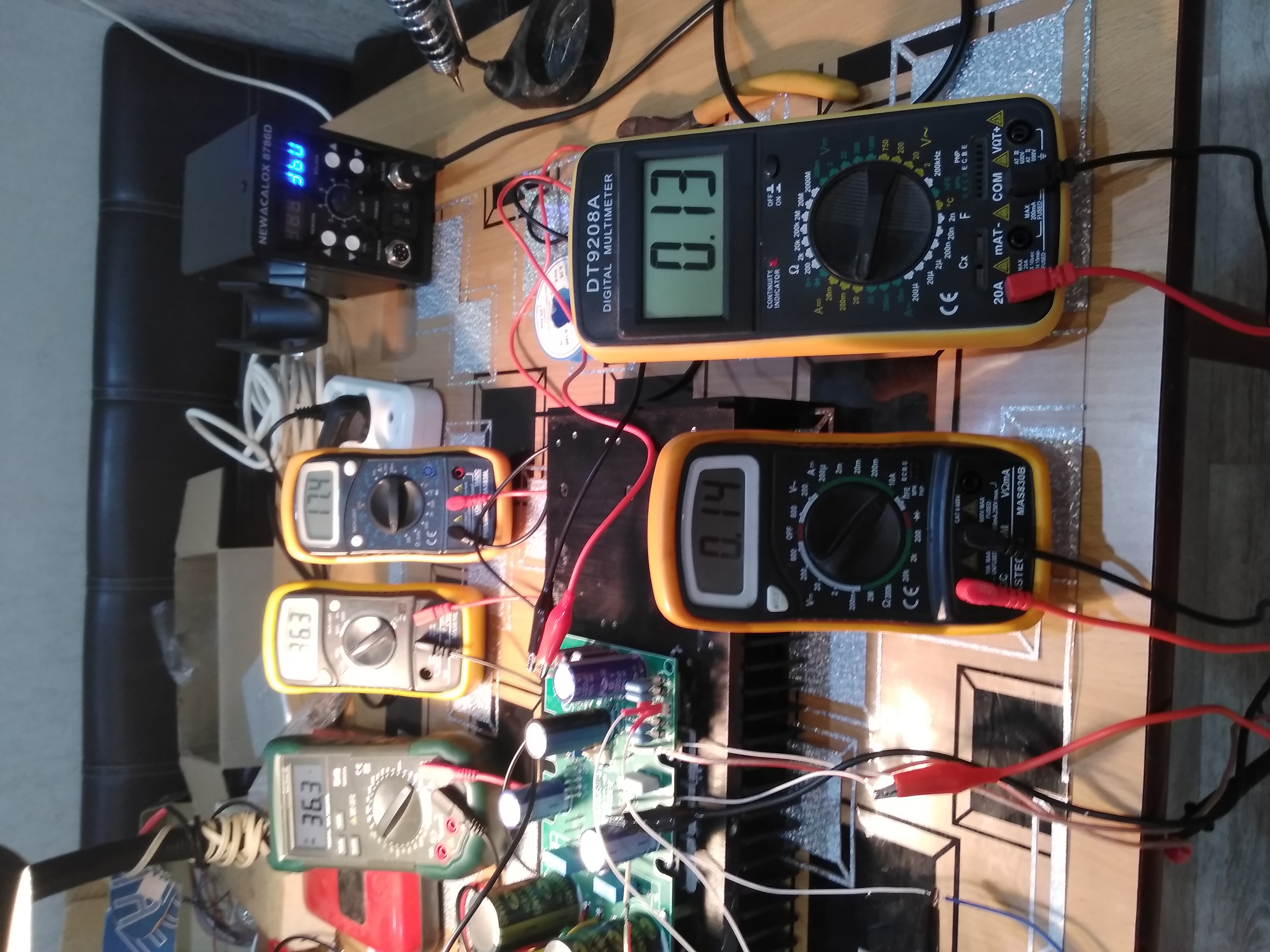

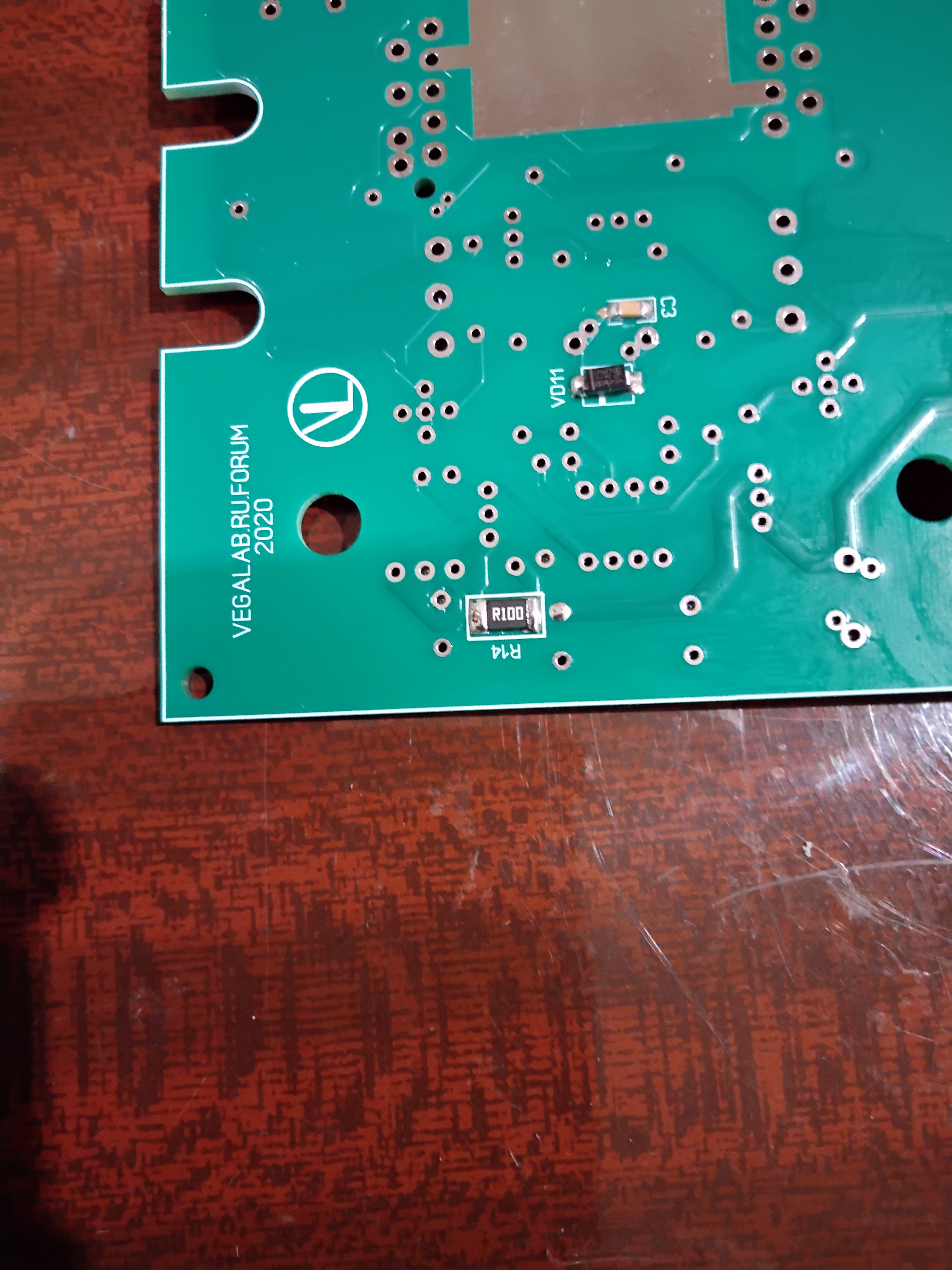

    R14 номинал верный?

    Частый гость Аватар для FireChild
    04.01.2018
    М.О. Ступино
    301
    Уточните, в каком
    Я про ток покоя у John Li , подумал, может он номинал R14 неправильный запаял
    https://forum.vegalab.ru/showthread....=1#post3196128

    Цитата Сообщение от FireChild Посмотреть сообщение
    R14 номинал верный?
    Вечером замерю
  6. #14505
    Старый знакомый Аватар для frad
    13.12.2012
    Тамбов
    886
    Цитата Сообщение от John_Li Посмотреть сообщение
    Вечером замерю
    Просто для примера.
    При 17,4мВ на R14 5%, по факту на предвыходных транзисторах было 130мА, на выходном 140мА.
    Я это к тому, что не только не батарейке мерить нужно, а еще и непосредственно на транзисторах.

    Новичок Аватар для John_Li
    25.07.2008
    Омск
    Неудивительно....

    Цитата Сообщение от slonek Посмотреть сообщение
    Неудивительно....
    А что не так? Вроде отличный резистор, причем 1%.
    Может все же R6 и R7 найти и поставить по 13 Ом? И я до конца не понял на счет термалтраков. Какие транзисторы используются?
    Установлены термалтраки.
    ---------- Сообщение добавлено 10:53 ---------- Предыдущее сообщение было 10:51 ----------
    Неудивительно....
    Можно по конкретнее?
    Ну так и попробуйте измерить ток на транзисторах. Я при первом запуске питал переменкой 10В, а уже потом 50В подавал, ток что при 10В, что при 50В отличался незначительно.

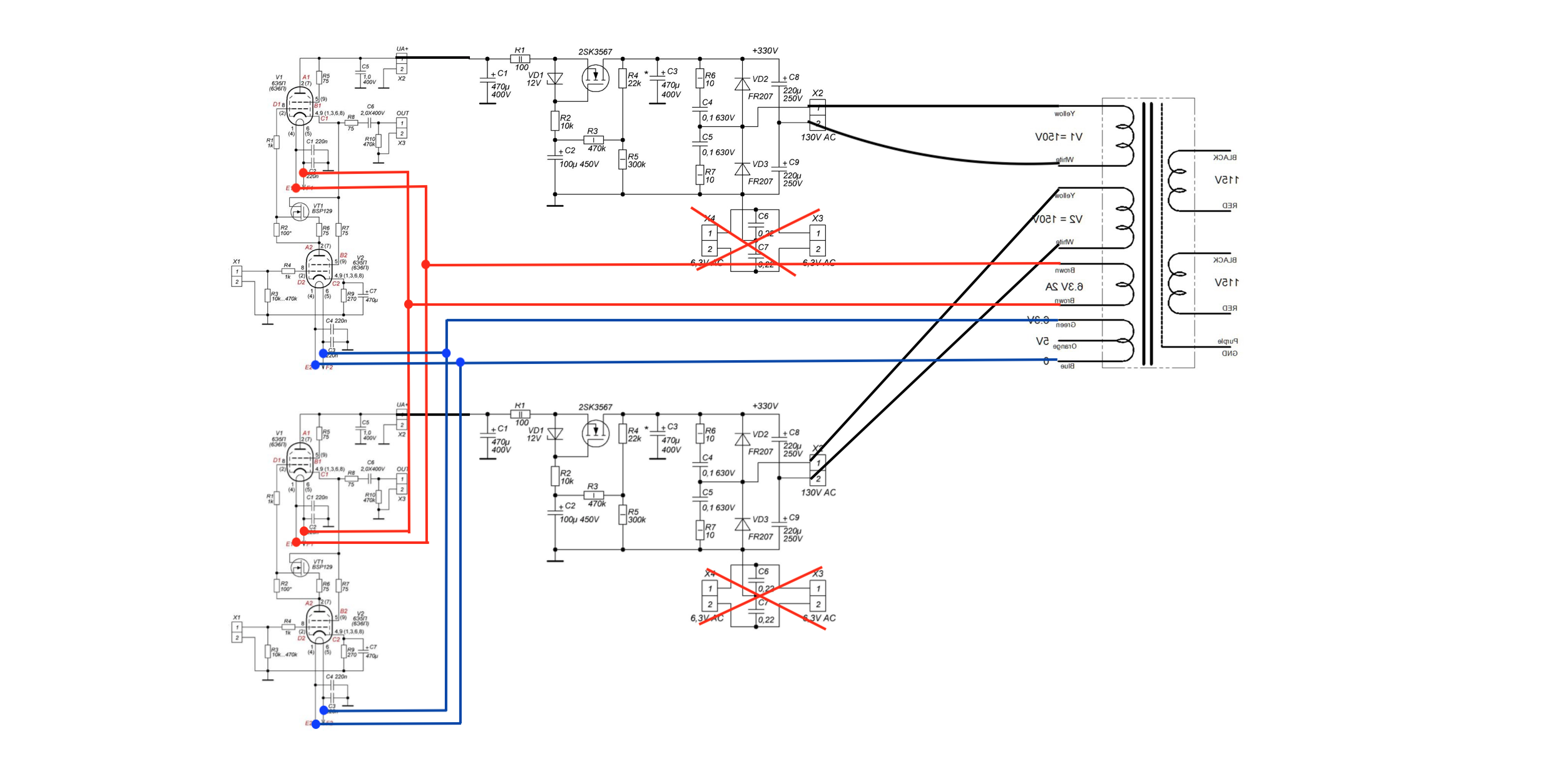

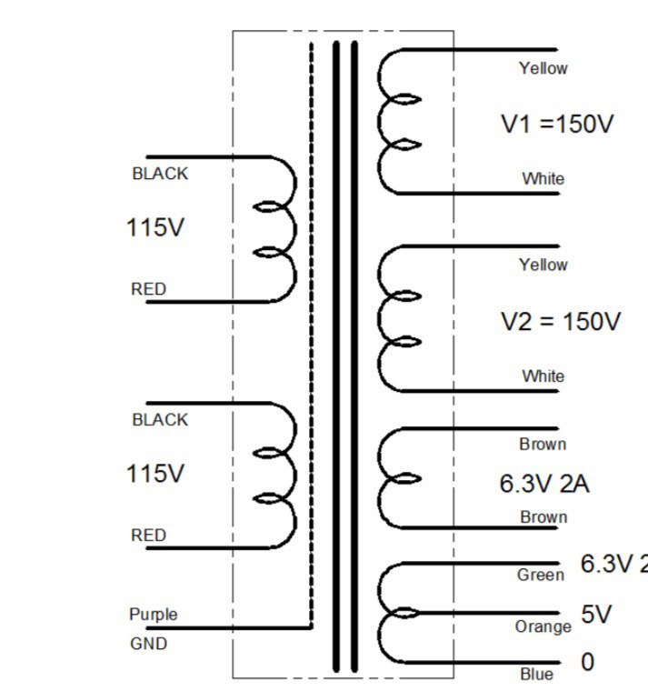

    Всем привет!
    Наконец-то добрался до сборки УН на платах Владимира. Пора уже все коммутировать, но немного встал в ступор из-за разводки земли
    Имеется вот такой транс.
    С него я могу снять 2 отдельные анодки и 2 накала.
    Могу замечательно поставить 2 отдельных умножителя и дросселя по андоке, дальше возникает вопрос с пресловутыми конденсаторами которые между обмотками накала и землей
    По накала всего 2. Если бы можно было отдать по одной анодке на канал, то вопросов бы не было. Но Дмитрий не рекомендовал так делать и говорил, что накал нужно группировать по "этажам" УН.
    Тогда вопрос куда и в каком количестве вешать кондеры?
    Самый очевидный вариант поставить на каждую лампу по 2, тогда получится, что земля ЛК будет прикручена через свои кондеры, а земля ПК, через свои. Ну а дальше обе земли сомкнуться на водных разъемах.
    Так делать можно? Мы какуюнить хитрую петлю не получим в таком случае?))

    ---------- Сообщение добавлено 02:18 ---------- Предыдущее сообщение было 02:08 ----------
    Или проще выкинуть один дроссель и сделать общую землю у анодки?

    303
    Добавить ещё один небольшой накальный трансформатор на 4 обмотки (от него же батарейки запитывать)?

    125
    На худой конец можно и так
    Но за зря не хотелось бы нагромождать решение, если можно обойтись малой кровью.
    Уже и так 2 транса с хорошим запасом буду ставить и да еще и с возможностью коммутации на 120/220 вольт
    А тут придется еще один такой прикручивать
    Я из-за этого питание дежурки/логики уже хочу делать на ИБП

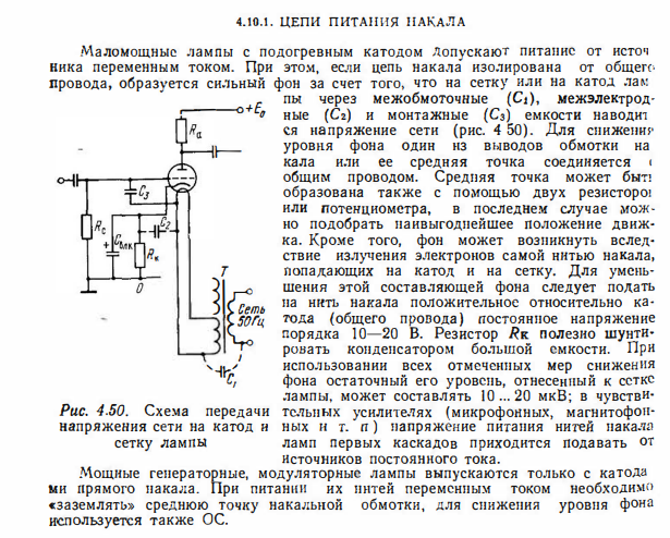

  17. #14516
    17.08.2011
    5,646
    Они просто "должны быть", эти конденсаторы 0,22.
    Есть разные варианты, обычно используют гальваническое соединение одного вывода накала с общим проводом, либо, если потенциал на катоде слишком большой, подпор с делителя.

    Цитата Сообщение от Asuper Посмотреть сообщение
    Накалные кондеры 0,22 нужно припаивать непосредственно на транс. На плате их быть не должно. Автор ноднократно об этом писал.
    С этим все понятно. Меня интересует ответ на всего один вопрос.
    Могу ли я прикрутить одну и туже обмотку накала к 2м разным «землям», если эти земли потом соединятся на входном разъеме? Какие проблемы я могу огрести, если так сделаю?
    Фон.
