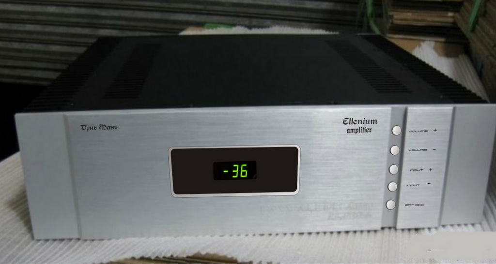

    Красота!
    Какова технология надписей на металлических поверхностях? Подозреваю фоторезист и подтравливание.
  3. #1402
    Частый гость Аватар для nsk71
    02.03.2013
    203
    По умолчанию Re: Конструируем корпус усилителя
    Все супер!,как обычно у вас,особенно кнопка и светодиод.
  4. #1403
    22.06.2005
    4,571
    N700, поражён в хорошем смысле слова! Не понравились только выходные провода загнутые от платы вниз с малым радиусом!
    Андрей
  5. #1404
    Завсегдатай Аватар для Fusion
    24.06.2006
    2,100
    Да круто. И обыграна тема с радиаторами здорово.
    У меня несколько вопросов:
    1. Как делались конусные углубления под головки винтов
    2. Надписи. Какова технология.
    3. Как резались листы, радиаторы и как шлифовались края.
    4. Материал и технология чашки под транс (скорее всего медненая сталь)
    Все вручную делалось или все таки использовался станок фрезерный ?
    Спасибо.
    Спасибо.
  6. #1405
    04.05.2009
    401
    Всем спасибо за отзывы!
    Со светодиодом как раз промазал- хотел на одно ребро ниже, чтоб на уровне с индикатором, но потом ошибся с разметкой.
    Fusion, конус- заточенным сверлом, колпак транса и коробка -сталь омеднённая, раскрой листа- УШМ и сварка полуавтоматом, люминь резался дисковой пилой(радиаторы), остальное болгаркой с припуском в 1мм, шлифовался ленточной шлифмашиной и ручками, плоскость - только вручную, ухватики и крышки конечно фрезеровал ручным фрезером, текст- фоторезист с травлением: ht,tp://forum.vegalab.ru/showthread.php?t=48843&page=13&p=1614928&viewfull=1#post1614928 С тех пор ничего не изменилось.

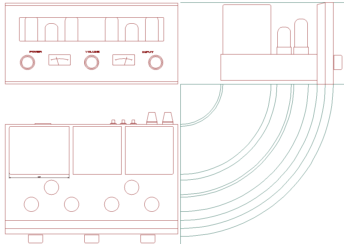

    Рубикон перейден - заказал раскрой.
    Передняя панель по плану слегка тонированное стекло в районе окошек, а в остальном черное, будет напоминать шкалы старых приемников, надписи желто-бронзовые.
ID:	202801 мое -->Нажмите на изображение для увеличения.
