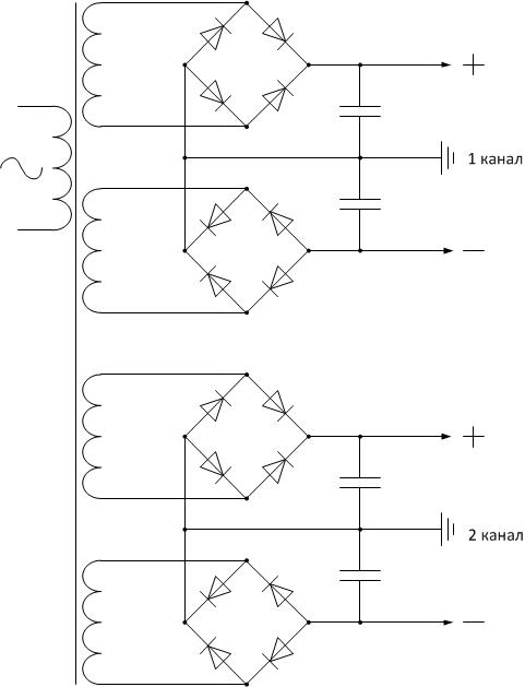

    To Alex:
    Есть ли смысл в 4-х мостах на 2 обмотки (схема 1) против 2-х мостов на 2 обмотки (схема 2), или разницы никакой, и тогда уж смысл 4-х мостов только с 4-мя обмотками (схема 3)?
    Понятно, что здесь лучший вариант - схема 3. А вот стОит ли городить схему 1? Или достаточно схемы 2, если всего 2 обмотки?

    To Vovk:
    Спасибо, понятно.

    По умолчанию Re: Шоттки в выпрямителе
    Fuse,
    Ну тогда уж и схему N4 добавить, это как две схемы N2, на отдельных трансформаторах, одна для левого канала, другая для правого...
    Вообще, если честно, все эти извращения ничего не дают по сравнению с обычным выпрямителем от обмотки со средней точкой. Автору вопроса советую на этом не заморачиваться и думать о других вещах, гораздо более важных для звука.
    Ну так-то, из того, что показано сх.№3 оптимальна. Если же есть только две обмотки, то №2, имхо. А вообще, конечно, сх. №4 - самая-самая!
    Сх. №1 уж больно громоздкая, а толку будет едва ли..., но не пробовал.
    Разумеется.
    Тем более, что половина доиодов в эой схеме лишняя, и если не использовать готовые мосты а ставить дискретные диоды, то половину можно выкинуть - там же в каждом мостике его половина (с которой на общий идет) запараллелена с половиной другого мостика.
    Большого смысла не имеет, т.к. эффект будет только на на субНЧ, при их наличии только в одном канале. А такое очень редко бывает, как правило, НЧ в обоих каналах сильно коррелированы. С другой сторон, эффект еще болше уменьшится из-за просадки напряжения на обмотке.
    В общем, я бы так не делал.
    В ней все равно будут "уравнительные" токи, которые постараются превратить ее в схему с одним мостом (с общим БП).
    Под "уравнительными" токами, имею ввиду то, что общий провод замкнется в лишнее кольцо по переменному току, из-за не очень большого сопротивления на НЧ у электролитов БП.
    Т.е. характеристики УМ с БП по схеме №1 стремятся (не далеко уходят) от схемы с одним мостом, и теоретически, и практически (Аудиокиллер как-то замерял переходное затухание, в этом эксперименте я ему, немного, доверяю).

    Спасибо за развёрнутые ответы.
