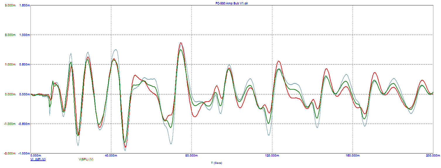

    уже не интересно 10" в ЗЯ
    Мы тут именно для себя и точим кАлонки.
    А мне не интересно всё, что более 5".
    Если голос диктора, как глас Зевса с небес "с громами и молниями", то мне не нравится.
    Для меня должно быть полное ощущение, что в квартире говорит живой человек без микрофона.
    Поэтому ЭМОС я готов и к 5" прикрутить для восстановления спектрального состава.
    Динамик - механический преобразователь спектра.
    ЭМОС- электро-механический восстановитель спектра в т.ч.
    Красный - без ЭМОС, зелёный с ЭМОС.

    А как же Чайковский, с увертюрой 1812?
    А вот удивительное свойство, как только у вас воспроизвелся естественный спектр, который вошел в микрофон, то и ощущения естественные. Разница в 5" и 15" только в ощущении "ряда в зале на котором сидишь".
    Что с 5", что с 15" полное понимание масштаба инструментов.
    Т.е. чтобы ощутить многокиловатный бас, не надо его повторно синтезировать в комнате.
    Этот вывод не случаен и сформировался у меня не сразу и не только в акустике но и в видео/фото.
