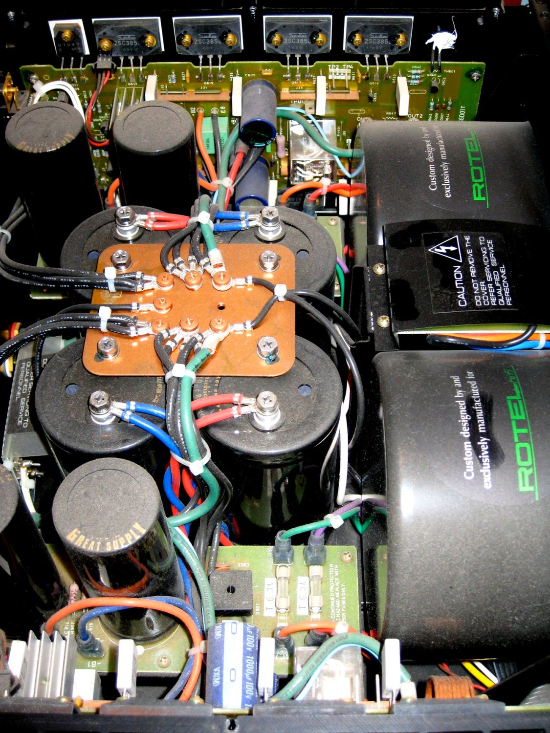

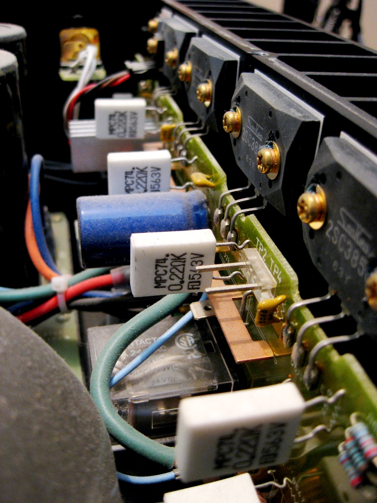

    Всем добрый вечер! Что скажет народ про эти Sanken:

    Ну если из аппарата фабричного то скорее всего настоящее......
    Хотя специ должны сказать своё веское слово.
    если был в нашем сервисе, то уже не факт
    чел недавно жаловался, утверждал что после ремонта, все кондюки поменяли цвет...
    Шрифт не похож. Но если в Ротеле стоят и неменяные - наверное, настоящие.

    Шрифт не похож.
    Да, не похож. Тут в теме про эти Sanken-ы уже было. И ссылка на страничку diyaudio с фото препарирования совсем недавно мелькала (пост 1220)

    Судя по фото санкены не менялись ( однородность паек, флюса, изгиба ног, осевшей пыли наконец, нет характерных (постремонтных) следов на шляпках винтов, контрольные метки лаком), моё мнение это оригинал.

    Всем добрый день! Спасибо за отзывы и советы

    Шрифт не похож.
    Как раз на Санкенах такой шрифт и такое расположение надписей.
