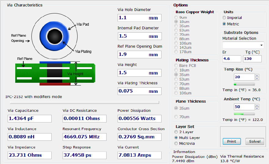

    Технология металлизации отверстий даже в не совсем наколенных условиях-проблема.
    В "ненаколенных" этой проблемы нет - просто заказываешь плату с нужным числом слоев. нужной толщины платы и меди, металлизацией, маской, силком, фрезерованным контуром и отверстиями, и т.п.

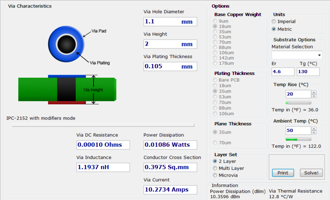

    Цитата Сообщение от Juzzy Посмотреть сообщение
    что именно позволяет в этой конструкции победить чередование полярностей?
    Уменьшить токовые помехи от плечей. Особенно актуально, если захочется сделать стабилизированное питание.
    По платам ориентируюсь исключительно на фабричную технологию.
    Это сейчас доступно. Заниматься ЛУТом не для макетирования, а для сборки финального варианта, когда есть готовые платы - нонсенс.
    Выпрямитель - важная часть конструкции. И в финале лучше, если он будет выполнен максимально качественно.
    У нас тоже есть такой нарезанный шлейф, и отдельный выпрямитель, но исключительно для экспериментов.
    Да, про технологию. Как я делаю. Без претензий на "наилучшесть". Хорошие кусачки / стриппер, затем - облуживание. И после, когда остынет, канцелярским ножом делаем разрезы между проводами в направлении изнутри к концам. Шлейф при этом должен лежать на твердой поверхности, например, листе картона. Канцелярский нож - отличный инструмент!
    Вот допустимые токи по контактным площадкам. Для двухсторонней платы не актуально совсем, так как полость заполняется припоем, а внутреннего пояска нет.
    Для четырехслойки - условия примерно как в выпрямителе.
    Итого - VIA способна выдерживать ток в три (и в два - для четырехслойки) раза больший, чем контакт разъема.

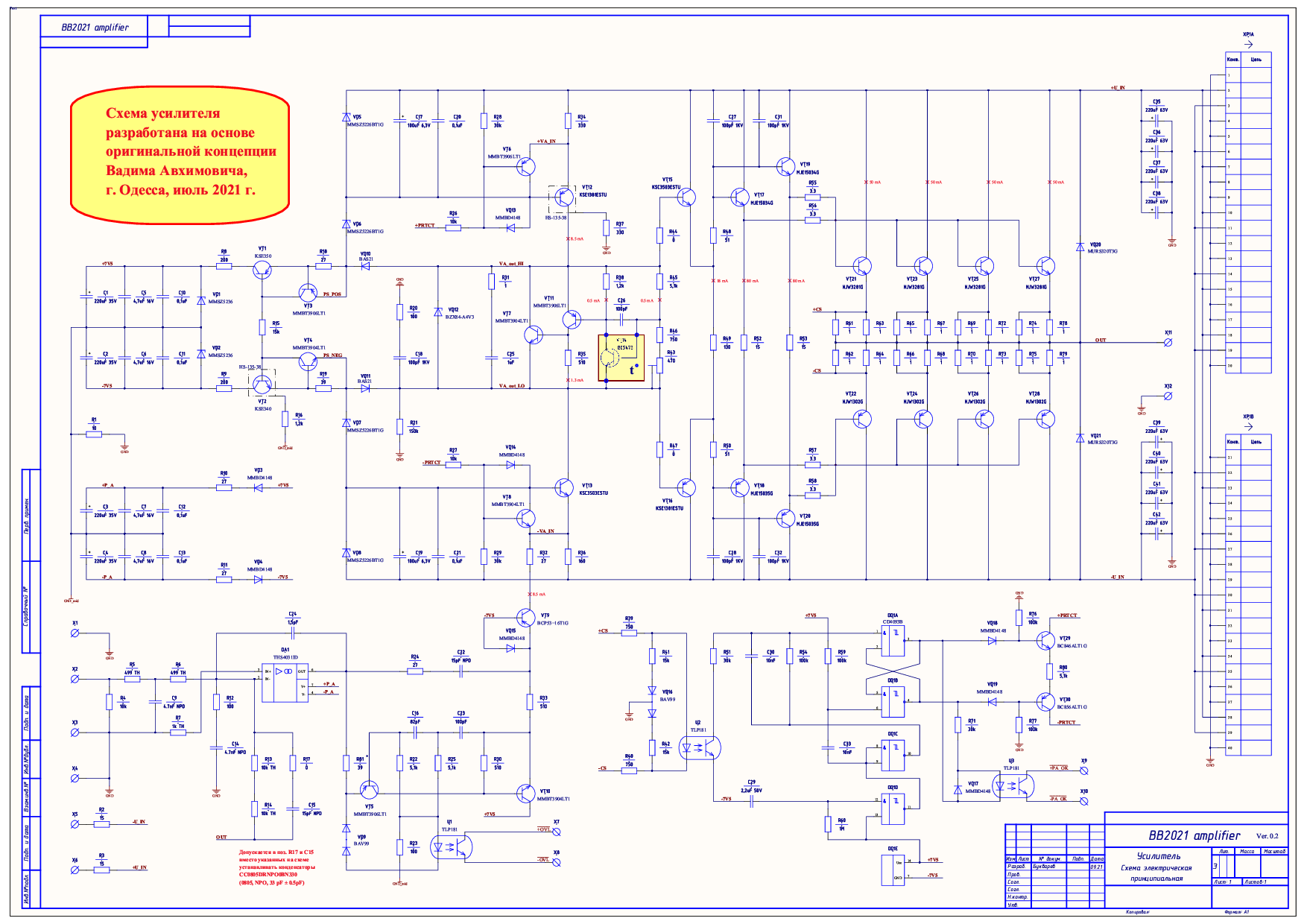

    bukvarev, скажите пожалуйста - где-нибудь есть в открытом доступе схема, а еще лучше схема и рисунки/гербера плат к рассматриваемому усилителю?
  6. #1385
    18.08.2012
    Нижний Новгород
    1,824
    По умолчанию Re: Сверхлинейный усилитель по схемотипу Видерхольда 1977- 2021 (повтор и дополнение)
    Здесь:
    https://forum.vegalab.ru/showthread....=1#post2963859
    Здесь, в конце поста - остальные модули, совместимые с ней (буфер, выпрямитель, выходной фильтр):
    https://forum.vegalab.ru/showthread....=1#post2929205
    Герберы выкладывать пока не планировал.

    Схема усилителя ВВ2021 в редакции Жени Букварёва:

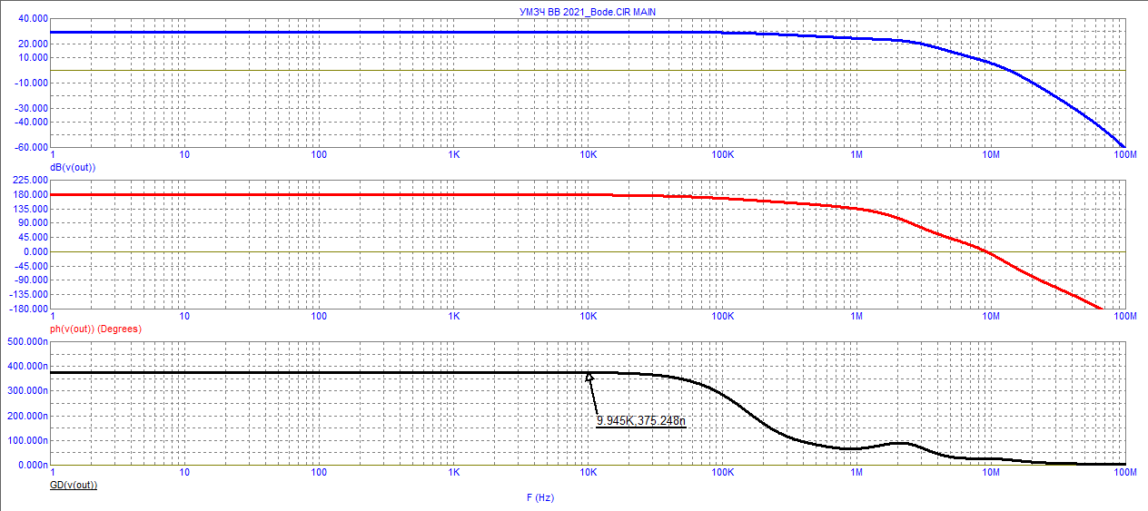

    для начала неплохо бы разобраться от чего зависит настоящее качество звука. Я уверен что не от количества нулей после запятой.
Название:	BB2021_speed-distortion_(до дросселя).png
Название:	BB2021_speed-distortion_(на нагрузке).png
    уровень векторных погрешностей должен быть ниже -60 дБ (1000), т.е на нагрузке должно быть не более 70мВ, а не 1,7В от пика до пика.
    Много раз уже обсуждалось, даже школьники поняли, уровень напряжения не может быть векторной величиной.
    Ну хотя бы скорость или ускорение связывать с вектором.
    При таких подходах только вазелин можно привязать к ГВЗ и качеству звука...

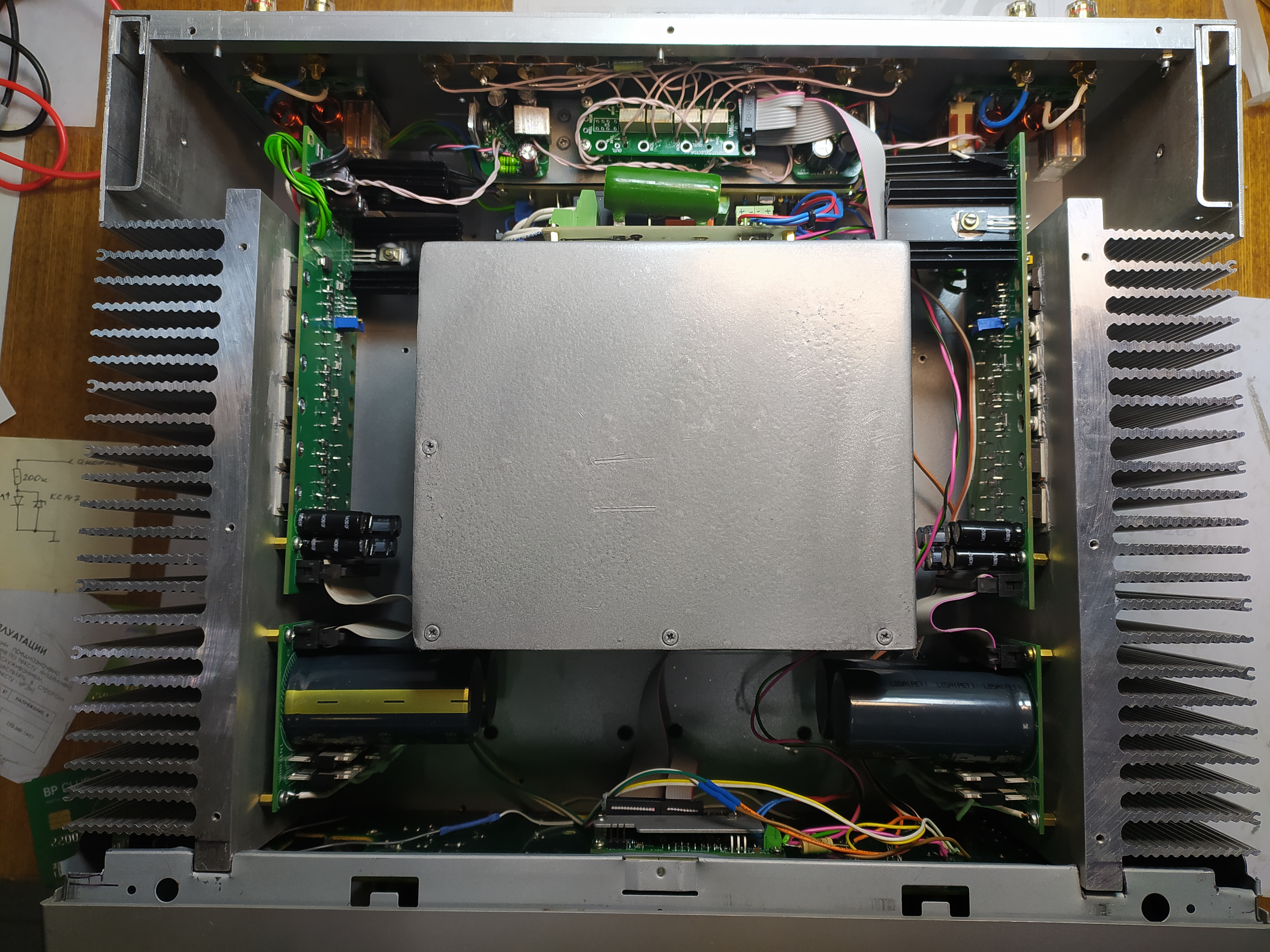

    Плата софстарта помещена между банками впереди, размеры корпуса получились компактными высота по размеру радиаторов 120мм ширина 400мм глубина 320мм. Под экраном стоят два транса на ПЛ железе. Схема собирается и настраивается без проблем, все отработано , клип ровный. защита отрабатывает четко, от постоянки и контроля напряжения УМ делал на отдельных платах.
    Прослушивание: Источник CD Pioneer-PD9 , DAC Lynx D47V3, (подключение по спидф) колонки 3х полоски Г. Крылова
    Звучание усилителя мощное, чистое, звук от колонок оторван, сцена шикарна. На малой громкости и басы и верха и середина, все на месте . ни чего не выпячивает, а если надо поддать мощи то вообще красота, жанры не преграда, хоть рок, метал (люблю dream theatr) классику.
    Подводя итог можно с уверенностью сказать, что это отличный УМ, для тех кто ещё сомневается собирать или нет, однозначно собирать, уж точно не пожалеете. (у меня есть с чем сравнить, поэтому такая оценка), да и описывать звучания я не мастак, но выключать его не хочется, всю фонотеку по новому прослушиваю-удовольствие ещё то.
    Вадиму и Жени огромный респект, молодцы!!!
