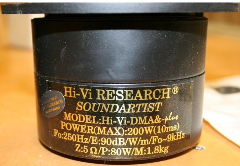

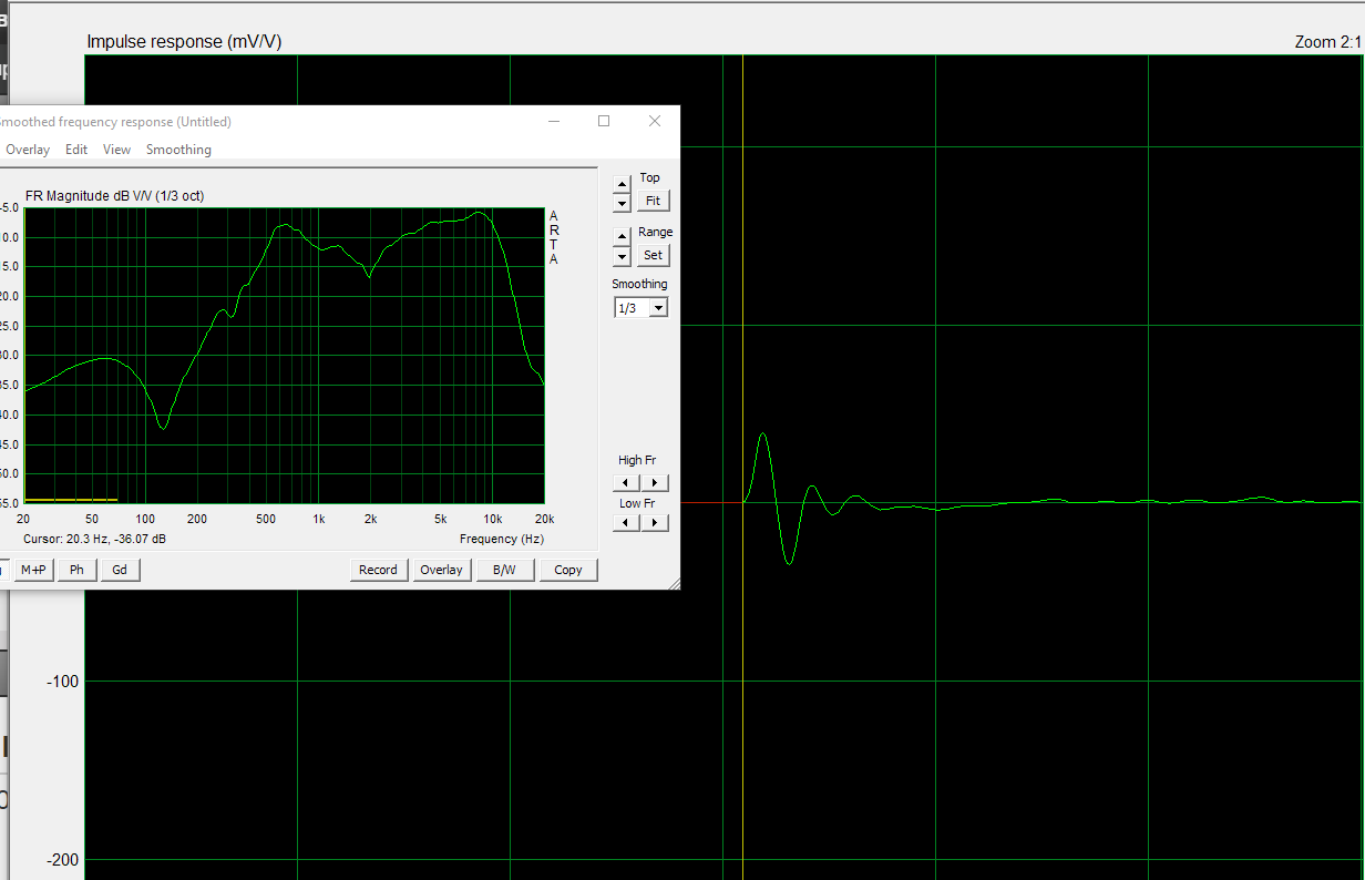

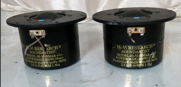

    какой-то провал 5дБ на 2К в щите, просто в руке ачх прямая
    В керне дырка, кольцо фетра на керне, на дне (на колпаке за дыркой) фетр листочек.
    Тонкой бумагой звуковая катушка приподнята. Она то ли для герметичности, то ли приподымает, но с ней искажения несколько ниже, хотя не моим микрофоном их измерять, на слух разницы нет.
    По зрительным ощущениям без прокладки катушка более правильно в центр зазора должна стать, может там поле смещено вверх на керне?
    ---------- Сообщение добавлено 13:45 ---------- Предыдущее сообщение было 13:42 ----------
    медного кольца нет
    ---------- Сообщение добавлено 13:46 ---------- Предыдущее сообщение было 13:45 ----------
    По ощущениям зазор сильно большой, если бы они центровку лучше продумали, то можно было бы зазор уменьшить немного.
    ---------- Сообщение добавлено 13:47 ---------- Предыдущее сообщение было 13:46 ----------
    Колпак руками не снимается просто так. Нужно или резать, или не трогать
    Фланец 145мм диаметром, хватило бы и гораздо меньше.
    ---------- Сообщение добавлено 13:52 ---------- Предыдущее сообщение было 13:47 ----------
    Вот оно
    https://www.canuckaudiomart.com/deta...images/826485/

    За такие деньги, конечно, ожидать многого не приходится, но в любом случае, интересно пощупать. Больше интересует откуда снизу может работать. Ну, а фланец такой пугает... Новый выточить не проблема.
    Не знаю, такие прокладки в некоторых твитерах встречаются тоже. Всегда думал, что для герметичности.
    Я имел в виду такой:
    https://www.madisoundspeakerstore.co...dome-midrange/

    13,859
    По умолчанию Re: Тесты, измерения, модификации головок.
    800 - сшивается без вопросов, примерно 1500...2000 первый порядок если. Можно вторым пониже, но не звучит.
    Его вверху тяжело свалить, он до 10К шмаляет даже немного с подъёмом, вторым сверху примерно 3-4К и с пищалкой на 5 приживается, но хотелось бы еще сильней вальнуть, можно режектор еще примерно 9-10К
    Да и от бафла 90% зависит.

    Цитата Сообщение от Fantomass Посмотреть сообщение
    бум думать
    В щите
  7. #1386
    21.07.2010
    519
    Жесть... Уверен, что дифракция

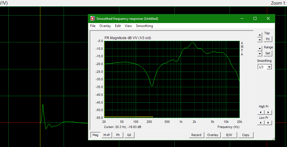

  10. #1389
    13,859
    На диване)
  11. #1390
    21.07.2010
    519
    На диване)
    Ха, все шиворот-навыворот!
