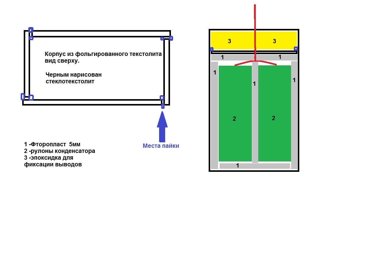

а из чего корпуса финишного варианта были сделаны ?
Планирую тоже СМку 5мкф разобрать на 5 штук.
---------- Сообщение добавлено 22:25 ---------- Предыдущее сообщение было 22:14 ----------
Сами корпуса изготовлены из текстолита, а вот чем сверху заливали ?
Bolero v2->Lynx D47v3->Noosfera Echo SE->AC Г.Крылова 9700/8542. Lynx HA-61->Beyerdinamic T70
С уважением, Роман.
Корпус из фольгированного текстолита, туда по стенкам фторопласт.
Внутрь рулоны конденсатора. С боков поджимаем пластинками из промасленного картона, тот что был в родной банке, до получения необходимой емкости.
Пластинки просовывал между фторопластом и корпусом поджимая тем самым рулоны.
Если их положить свободно то они имеют емкость 1,14-1,2мкф если с боков сжать, емкость увеличивается. Я так подогнал емкость неплохо.
Потом припаял выводы, залил маслом, положил сверху фторопластину и запаял текстолитовой крышкой. Припой на масло ложится отменно)))
Ну а что бы случайно не выдернуть проводочки, залил эпоксидкой до верху. Разбирать я их не планировал.
Вот примерная схема в паинте.
А сверху для красоты обернул алюминиевым скотчем.
п.с. забыл добавить толщина двух рулонов около 45мм высота 97мм ширина рулона 70мм.
Можно сделать и без фанатизма, просто какой нить путевый корпус сделать и как народ пишет залить парафином с церезином (синтетический садовый вар)

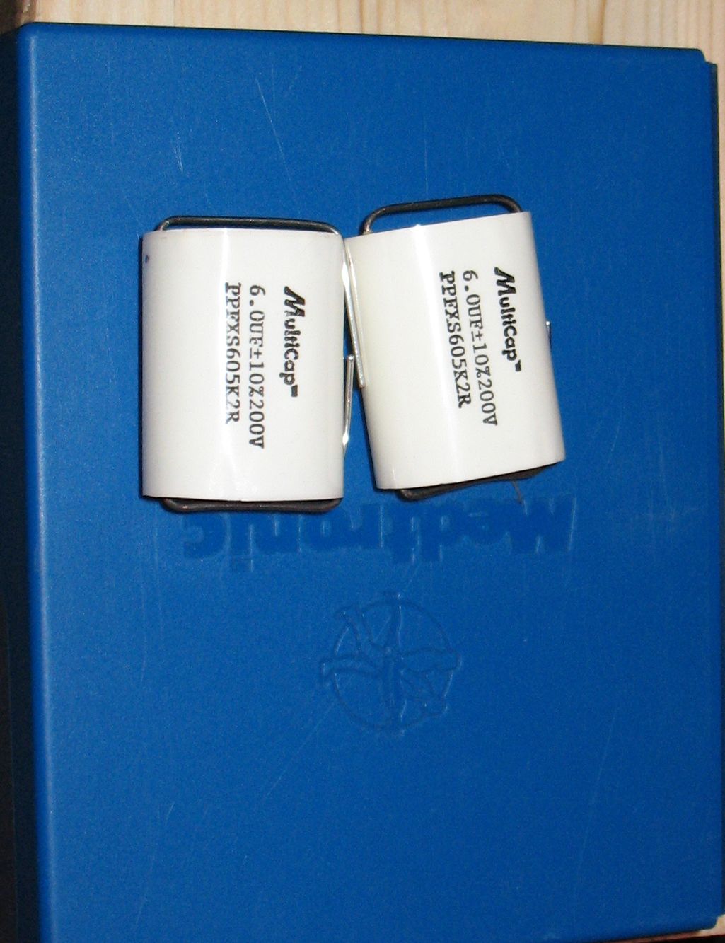

....Я несколько лет использовал на вч начиная с Фаунтек СД2.0 вот такие(на фото),Почему?? Да просто мне они нравились(из всех мною пробованных)
...Оставил их в трехполосной TL по Алекс .К в фильтрах вч RT 850.. Более года использую К78-34. Сейчас они в работе с GRT145..(но я не вижу ни какой необходимости шунтировать и те и другие в фильтрах АС на вч и сч)
.....Какие у Вас на данный момент конденсаторы лучшие на вч???
Сергей, с бериллием сейчас трудятся фольговые полистирол Multicap RTX 60% в сочетании с фольговыми полипропилен Multicap PPFXS остальные 40% емкости. RTX довольно габаритные. Добавление к RTX наших К34-78 - сразу слышно, звук мутнеет. Silver Z-Cap это все же напыление, а не фольга.
Последний раз редактировалось uriy61; 06.03.2018 в 15:25.
Спасибо!Юрий. Multicap PPFXS(так понял как на фото?) его многие "нахваливают". Здесь в толкучке даже есть пара нужного номинала для проб без всяких шунтов.. Попробуем пока другою "фольгу". Насчет напылении и фольги..(да лишь бы мне нравилось-это по мне самое главное
Для таких шунты не нужны. Смысл на толкучке брать, если с партконекшена за те же деньги + гарантия подлинности и целостности. RTX, например, относиться к хрупким изделиям (кроме того сейчас зима), упаковка производится в коробку пенопластовыми гранулами, а PPFXS просто в пузырчатуый полиэтилен и в авиаконверт. Цена доставки отл. в 2раза.
