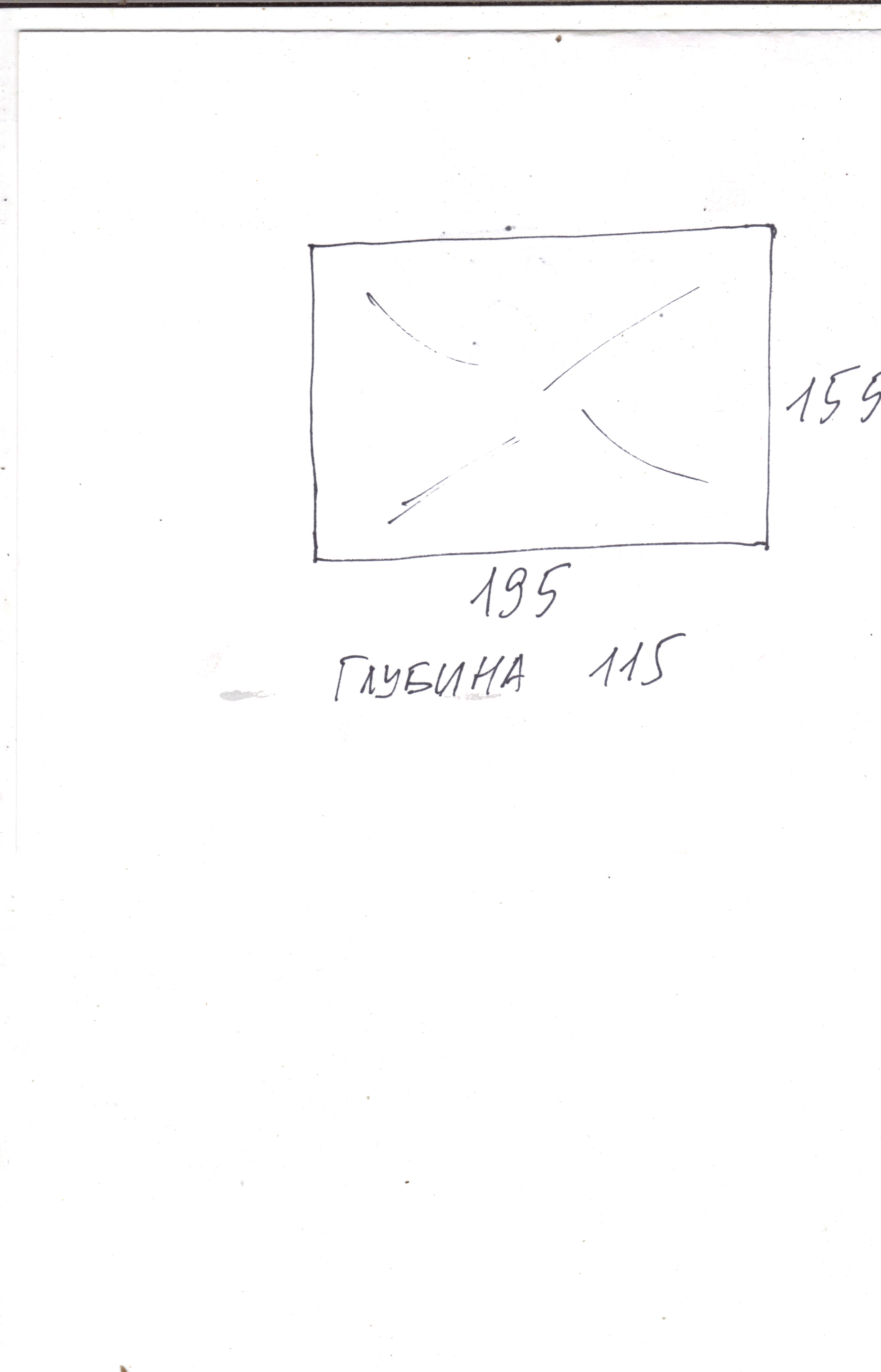

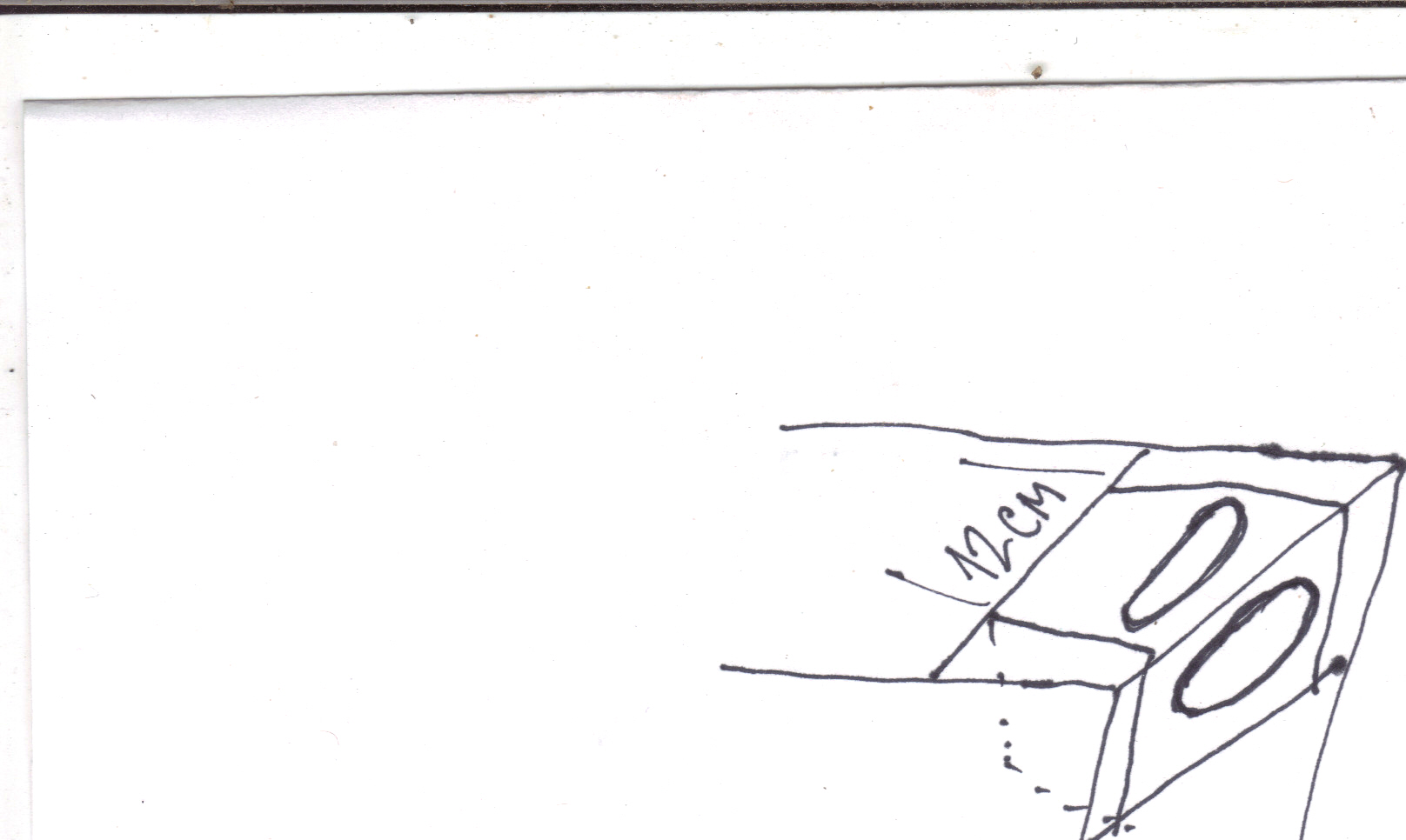

    20.04.2008
    Украина. Одесса.
    2,096
    По умолчанию Re: в поисках ТОПа (сателит для кластера)
ID:	163138remountier,Рома, Ручек в Одессе не нашел, поэтому может так сделать как на картинке? Правда я художник никакой, но суть тебе будет понятна. И еще. Есть такой вот рупор. Он чуть меньше того, что был раньше. Попробуй с ним. Может по дизайну лучше будет...
