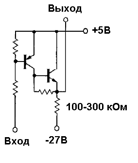

    Актуальный вопрос - подскажите сборку PNP составных транзисторов х7-х8 штук
    а-ля uPA80C - но по доступнее.
    КР1109КН2 - не так просто приобрести оказалося, да и резистор внешний нужен.
  8. #128
    Извращения не в моде. Модных решений в гугле вагон по запросу vfd display driver circuit
    WBR, Michael.

    Как-бы ключи никто не отменял. Знаю есть микросхемы в сборе и с памятью и с кое чем еще, но не так их просто достать - на что есть даташит, того нет на Али или в ЧиД, а на что есть - не находил хорошего описания.
    И так пока красиво не получается из-за того, что матрица клавиатуры подключена не к сеткам, а к анодам и при коммутации индикатора имеется время на опрос клавиатуры после активации каждого из знакомест.
    Есть 2 ограничения исходного конструктива, обход которых это + очень много работы.
    1) Режим работы ВЛИ с потенциалом катода ниже потенциала земли, потому обычные драйверы , коммутирующие с "+ много" не работают. Нужны именно со структурой типа P-N-P и коммутацией к +5В. Но ставить 16 КТ361В,Д,К и 16 резисторов - так себе... хочется и так в перегруженной плате (а надо в габарит вписаться) разместить много чего и микросхема драйвера тут поможет.
    2) Матрица кнопок подключена не к сканирующим сеткам, а к катодам - потому в регенерации "картинки" на индикаторе есть пропуски , во время которых идет непростой опрос клавиатуры.
    ЗЫ если хоть кто-то это читает - не поделится-ли дельным и четким описаним микросхем К161КН1 и К161КН2 желательно с внутренней схемой.
    Нажмите на изображение для увеличения. Название: Ячейка.PNG Просмотров: 2 Размер: 8.5 Кб ID: 476328
    Кстати - а почему именно такая структура ключа, зачем делать второй транзистор, к тому-же ток его открывания течет через резистор большого сопротивления (100-300 кОм - в UPA80C - 100 кОм вроде) почему не ограничится одним P-N-P транзистором - не было технологии создания интегрального P-N-P транзистора с достаточным напряжением Uк-э ?

    Вы занимаетесь полной ерундой . Используйте специализированный драйвер для дисплея
    например https://www.chipdip.ru/product/pt6311
  13. #133
    Интересная штука - но тогда я вообще утону.....сложный он, а описание куцое. Не сдюжу. Но интересно. Может, как сберусь с духом, делать какой-то модуль индикации на каком-нибудь большим (ИВ-27) индикаторе.
    И так, по мере понимания глубины и ширины задачи, страшно становится.
