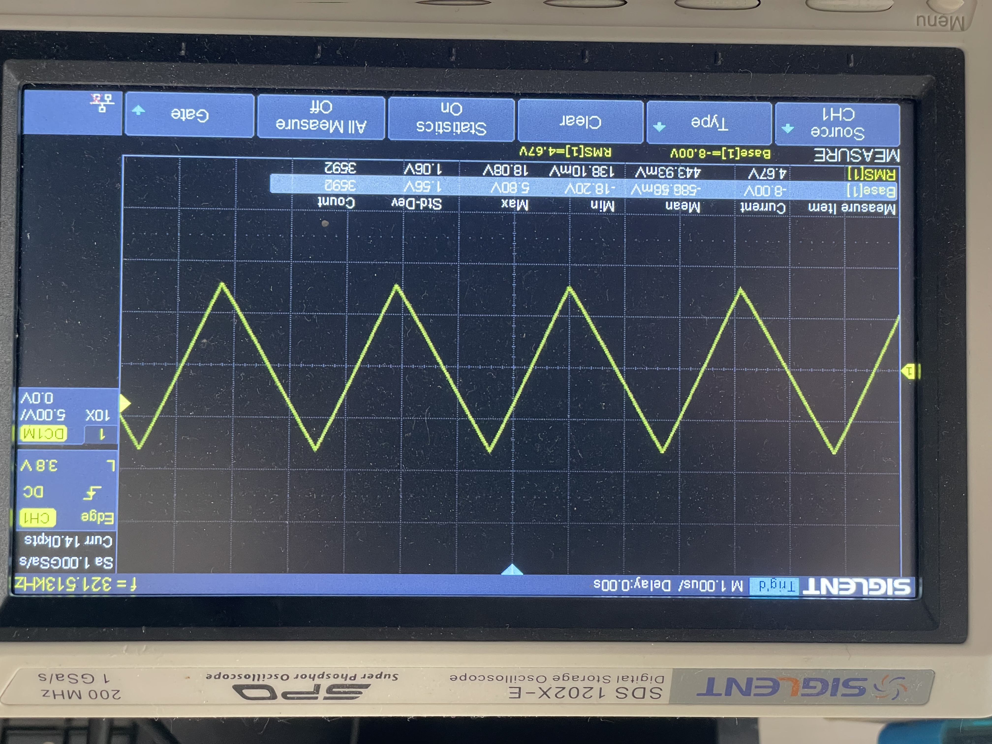

    Аватар для antonluba
    12.12.2014
    Сочи, Коломна
    1,101
    По умолчанию Re: ИТ на интегратор с "нулевой ошибкой"
    Пришли AD817. Брал в Элитане.
    Вчера полдня потратил на борьбу с возбудом - безрезультатно.
    По модели запас по главной петле 48*, по внутренней 78*.
    Генерит треугольник. Амплитуда 5В, частота около 390кГц
    Чуть позже фото скину.
    Расстроило прям.
    Надо на AD844 пробовать спаять

  8. #127
    04.04.2005
    Братислава
    2,788
    Антон, профессинальный разработчик писал о своем УМ следующее "проверить ВК без нормальной платы не получится".

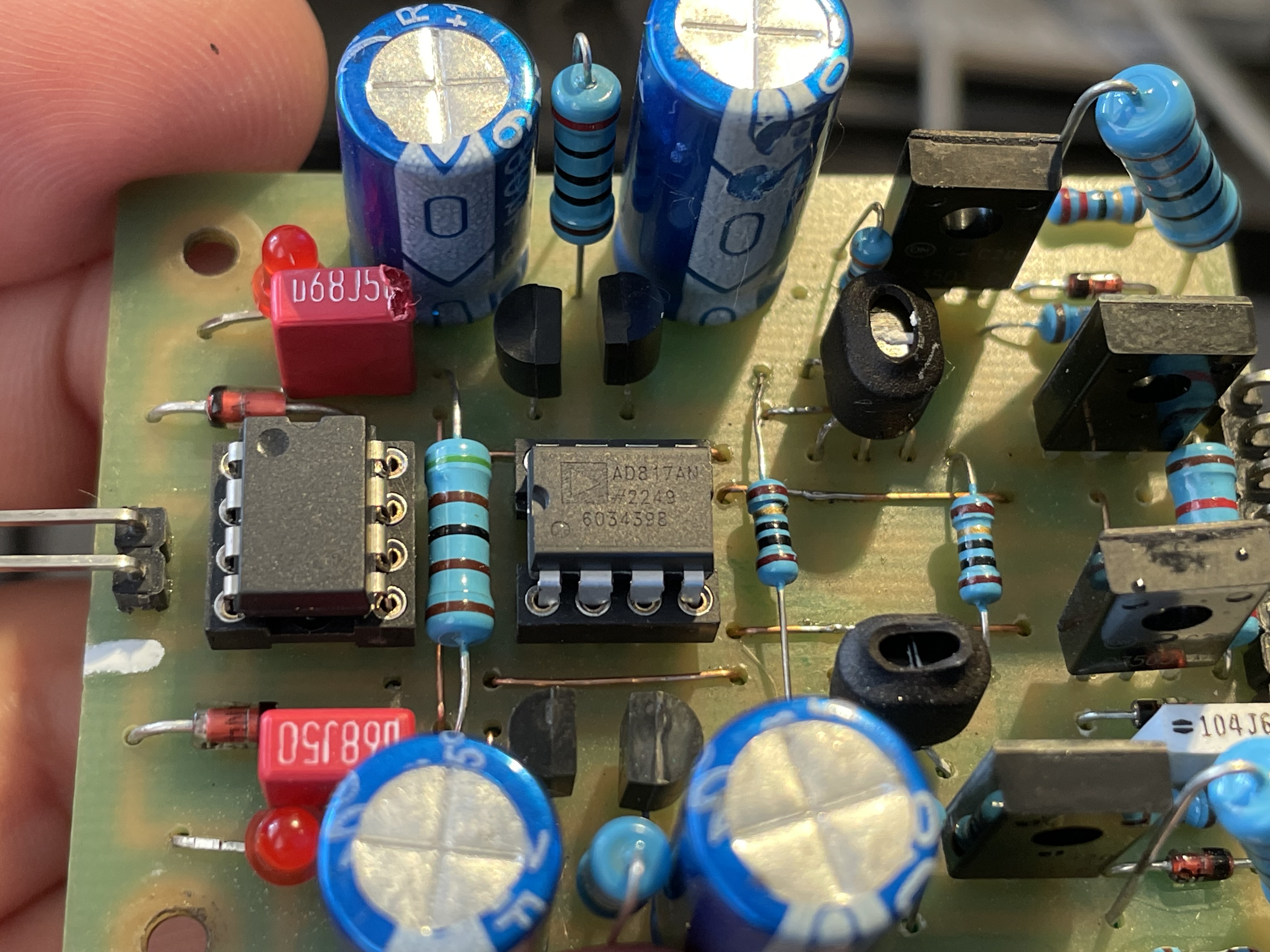

    12.12.2014
    Сочи, Коломна
    1,101
    Что-то эти AD817 выглядят странно.
    Может тоже левак...
    ---------- Сообщение добавлено 14:29 ---------- Предыдущее сообщение было 10:55 ----------

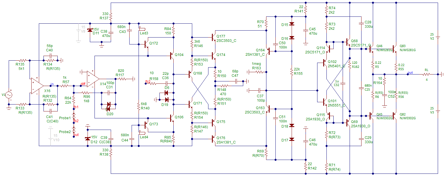

    В общем, "ценой неимоверных усилий" возбуд удалось победить.
    Вот итоговая схема с номиналами и модель.
Название:	ИТ-на-интегратор c GD0_параллельник_тройка_cordell_7.GIF
    ИТ-на-интегратор c GD0_параллельник_тройка_cordell_упрощаем7.CIR
    ---------- Сообщение добавлено 19:32 ---------- Предыдущее сообщение было 14:29 ----------
    Послушал полдня фоном, потом еще полчаса послушал внимательно некоторые знакомые композиции.
    Могу сказать - звучание кристаллически точное. Именно кристаллически.
    Звук завораживает, слышно мельчайшие детали. Огромная разница между треками, которые раньше казались одинаковыми.
    Середина кажется необычной. Голос выпирает почти везде.
    На симфоническом оркестре все слышно восхитительно, самые тихие инструменты отлично слышно на фоне очень громких.
    Из-за этой точности на некоторых жанрах звучание кажется обедненным. Например роковые композиции, где есть напор гитар и баса. Их слышно, но они не дают такого напора.
    Включил после этого мой переделанный Алесис по схеме улучшенного Линна - звук размазался и появился драйв. Вот. Драйв - то самое слово. Его нет.
    Все есть, а драйва нет.
    Надо бы еще послушать малые составы, записанные двумя микрофонами.
    Ну и к кому-нибудь на сравнительное прослушивание сьездить. Было бы интересно

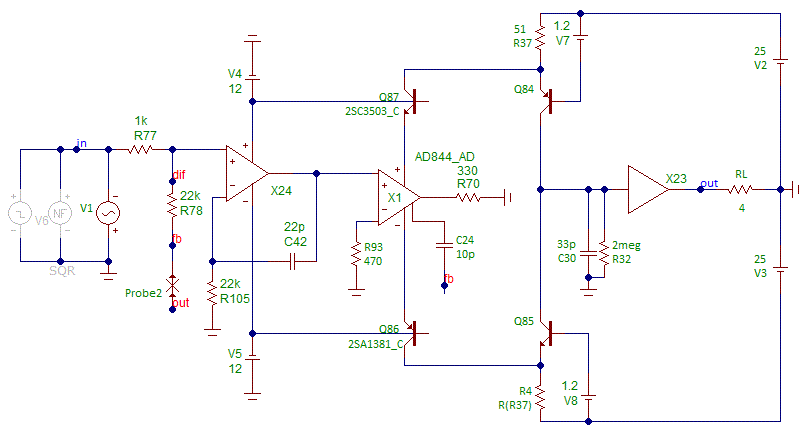

    1,101
    Наверное, надо все же опробовать вариант с неинвертирующим включением обеих микросхем.
    У него больше степеней свободы для настройки, как я вижу.

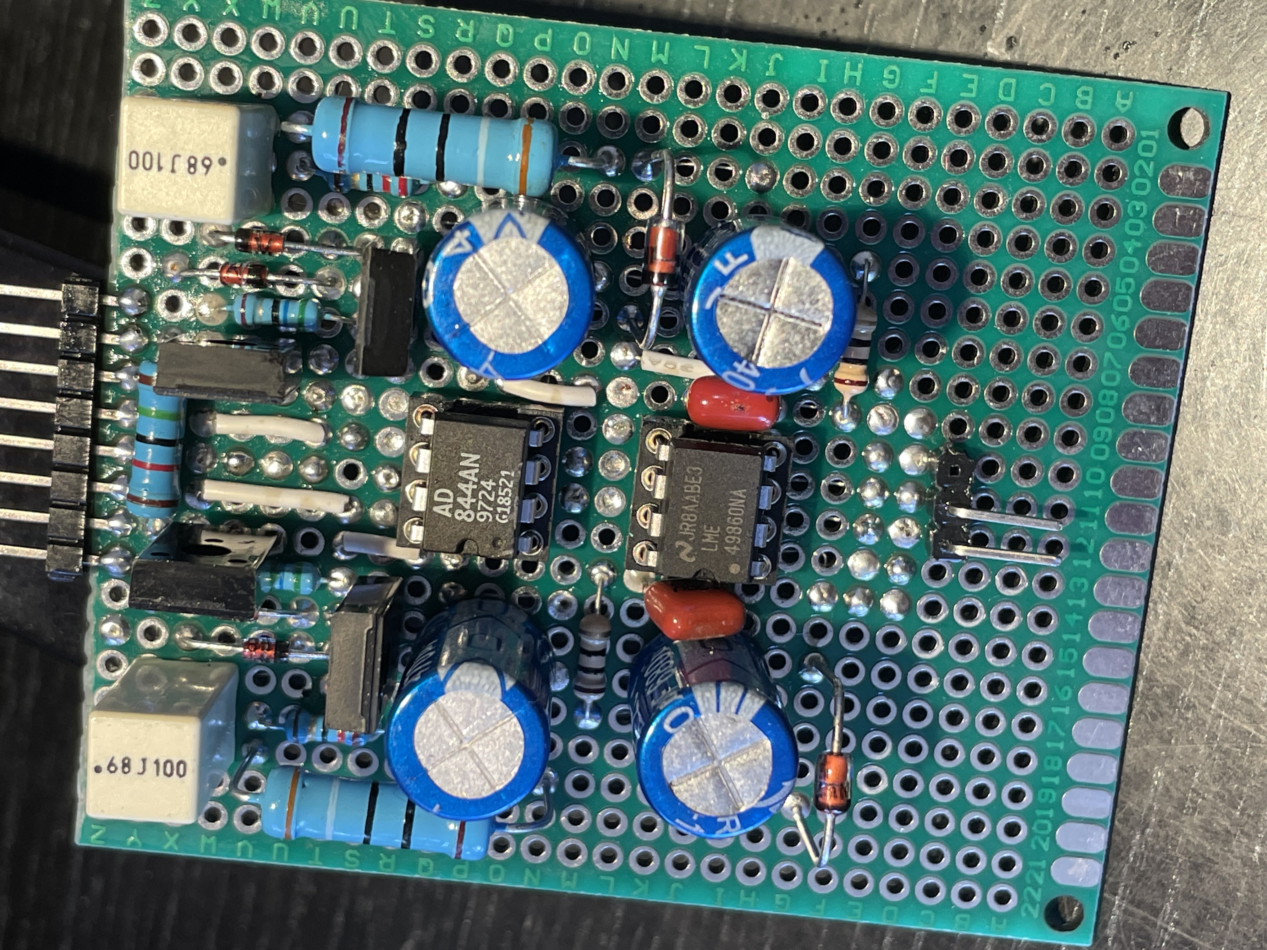

    12.12.2014
    Сочи, Коломна
    1,101
    Собрал "на усах" один канал по этой схеме, возбуд удалось победить буквально в одно движение.
    По первым впечатлениям, в этой схеме середина не так выпирает, как в исходной.
    Возможно, это как раз связано с запредельными емкостями коррекции в исходной схеме.
    ОУ применил сдвоенный, для буфера и первого интегратора LME49860, правда, не помню уже, откуда он взялся.
    Фото позже выложу
    ---------- Сообщение добавлено 16:00 ---------- Предыдущее сообщение было 14:58 ----------
    ---------- Сообщение добавлено 17:55 ---------- Предыдущее сообщение было 17:00 ----------
    Ха.
    Возбуда вообще быть не должно было, оказалось, что в нагрузку УН попал не тот конденсатор, а именно - хотел поставить 47пФ, а попался 4.7пФ.
    Так что надо еще поработать с ним.
    ---------- Сообщение добавлено 18:35 ---------- Предыдущее сообщение было 17:55 ----------

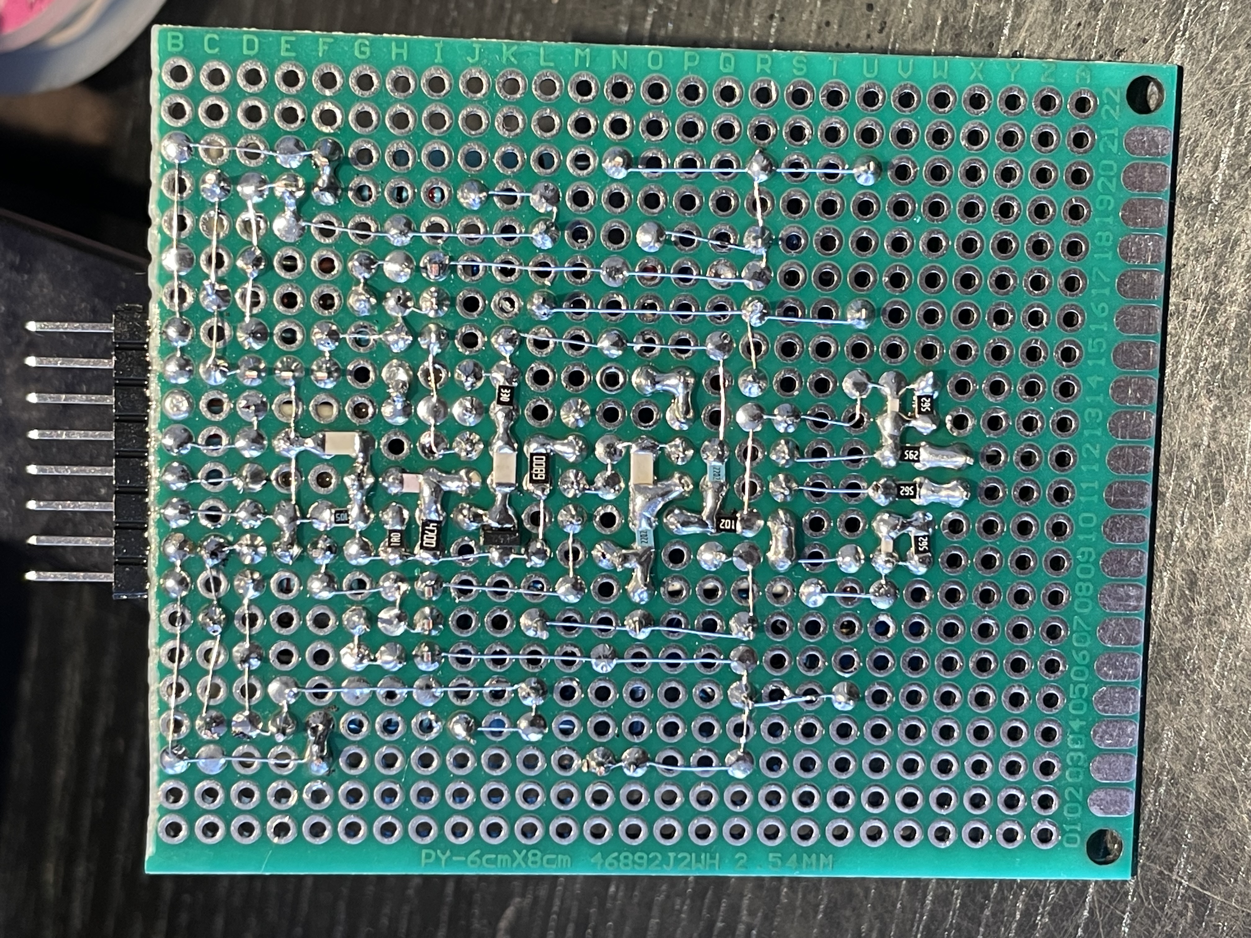

    Так, обнаружил постоянку на выходе 0.17В.
    Решил поменять ОУ.
    Из того, что было, все показывали примерно одинаковый результат 0.15-0.2В.
    Кроме LM833 - 1-2мВ.
    Оставил так пока

  19. #138
    12.12.2014
    Сочи, Коломна
    1,101
    Возбуда не вижу.
    Смещение есть, одинаковое в обоих каналах при одинаковых ОУ.
    Надо плату делать нормальную, однозначно.
  20. #139
    03.01.2005
    Евродупло
    3,859
    22ком по инвертирующему входу, ОУ на вхрд красиво уже не каждый встанет.
    По схеме варианта оу+транзисторы и ее устойчивости. Нужно чётко понимать, что громадный конденсатор превращающий ру в интегрвтор одновременно является ускоряющей цепочкой для следующего за ним каскада. В этом месте и лежит потерянная устрйчивость. Вторая схема такой проблемы не имеет, а следовательно, существенно более гибка и повторяема Использование. Неинвертирующего включения ОУ в ней - ошибка.
  21. #140
    12.12.2014
    Сочи, Коломна
    1,101
    belka, спасибо
    Я думаю, переделать в инверт несложно. Попробуем и такой вариант.
    Только емкость первого интегратора в неинвертирующем включении ОУ можно снизить на порядок.
    При соответствующем резисторе (22к), я перестраховался и поставил 22пФ, а по модели достаточно и 12пФ.
