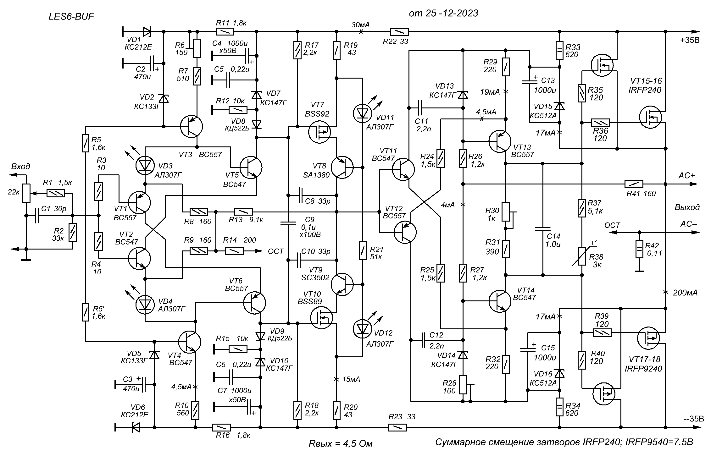

    Когда был сделан монтаж двух каналов с «параллельниками» и после того как поставил на прослушивание, то оказалось что качество звучания меня никак не устраивает. По сравнению с LES-5, появилась какая-то замутнённость, нет той четкости и ясности. Пришлось переделывать всё заново.
    Вернулся к схеме LES-5 и переработал её в сторону LES6-BUF - уточнил номиналы резисторов, заменил некоторые транзисторы, от LES6-BUF
    остались только полевые транзисторы (VT7; VT10)
    Получился такой вариант:

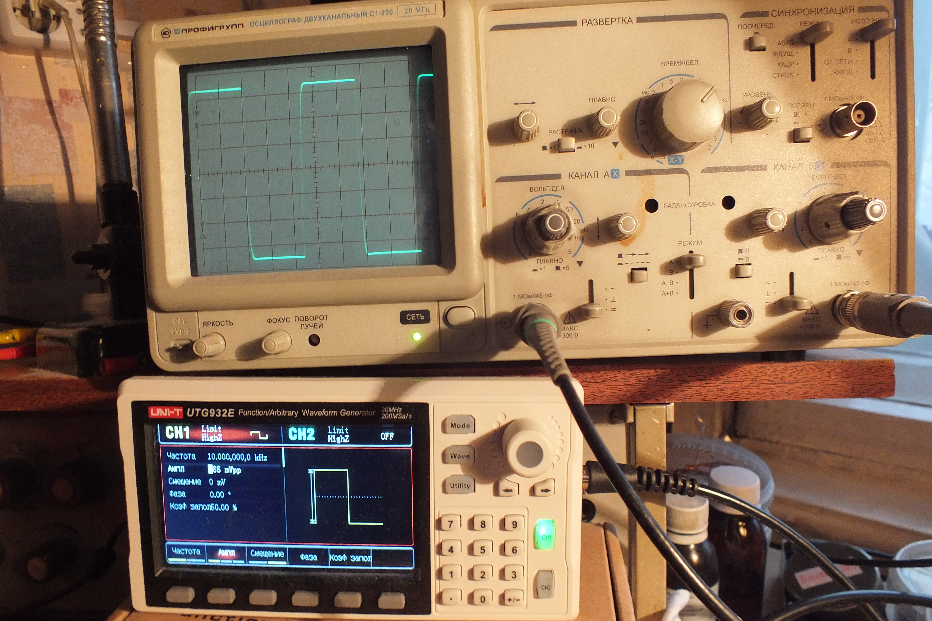

    Параметры предварительного каскада стали более стабильными, шумы уменьшились.
    Симметричность токов и напряжений узлов питающих цепей остаётся на приемлемом уровне, при изменении сетевого напряжения от 195В до 245В
    Нулевой баланс на выходе сохраняется, при повороте регулятора громкости от минимума до максимума.
    Температурный баланс нуля меняется в пределах +/- 0,05В при разогреве радиаторов от комнатной температуры до 40-43 градусов.
    Линейность полосы частот сохраняется от 1Гц до 700кГц.
    После настройки предварительного каскада, подключаю оконечный каскад.
    Подключаю нагрузку 4 Ома - линейная полоса частот уменьшилась до 150кГц,
    что вполне достаточно для данного варианта УМЗЧ.

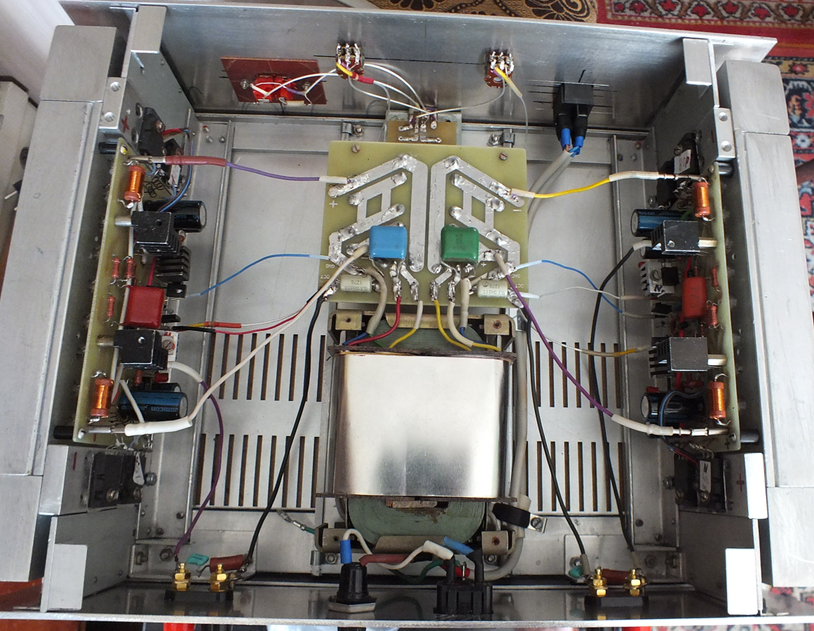

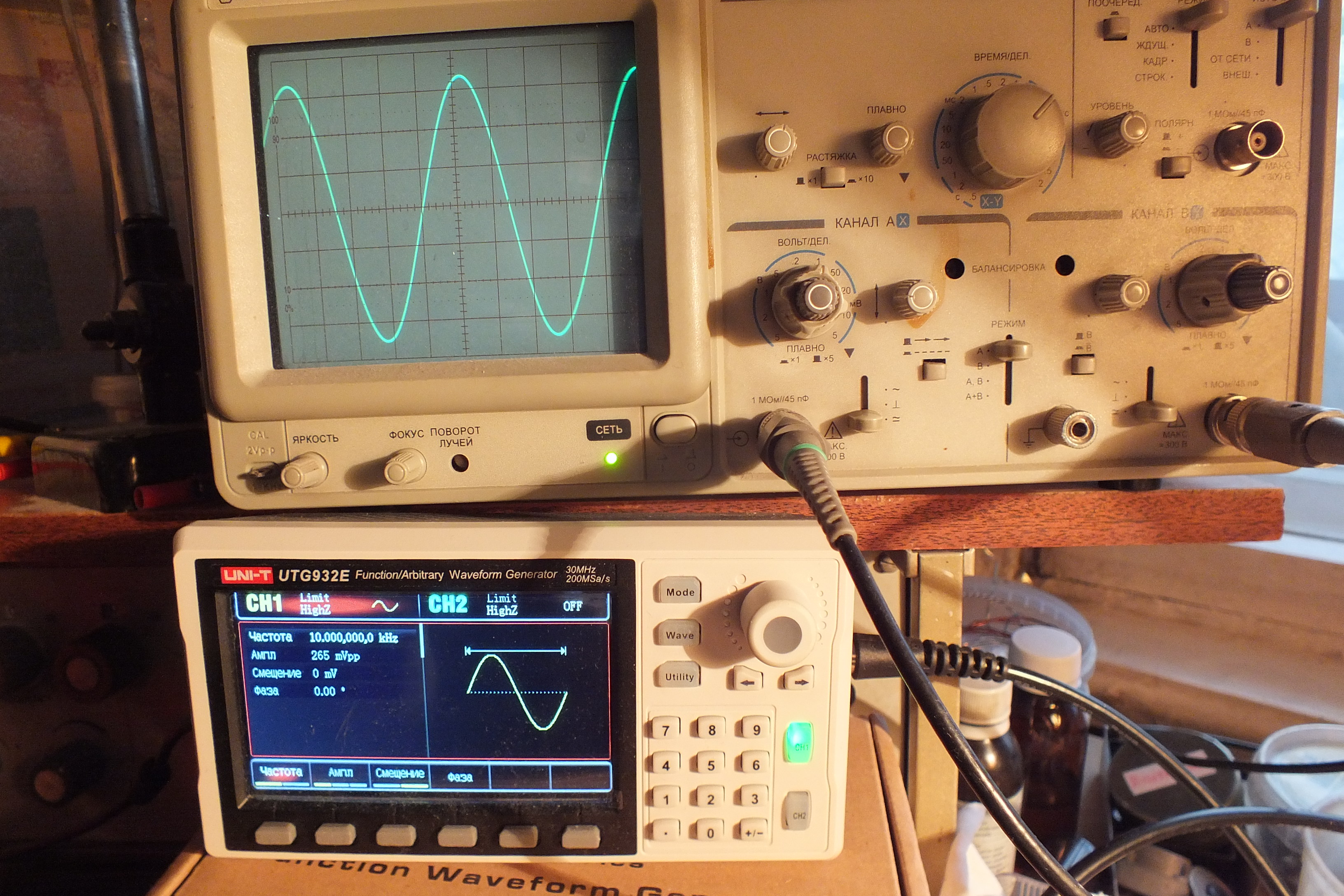

    Картинки усилителя:

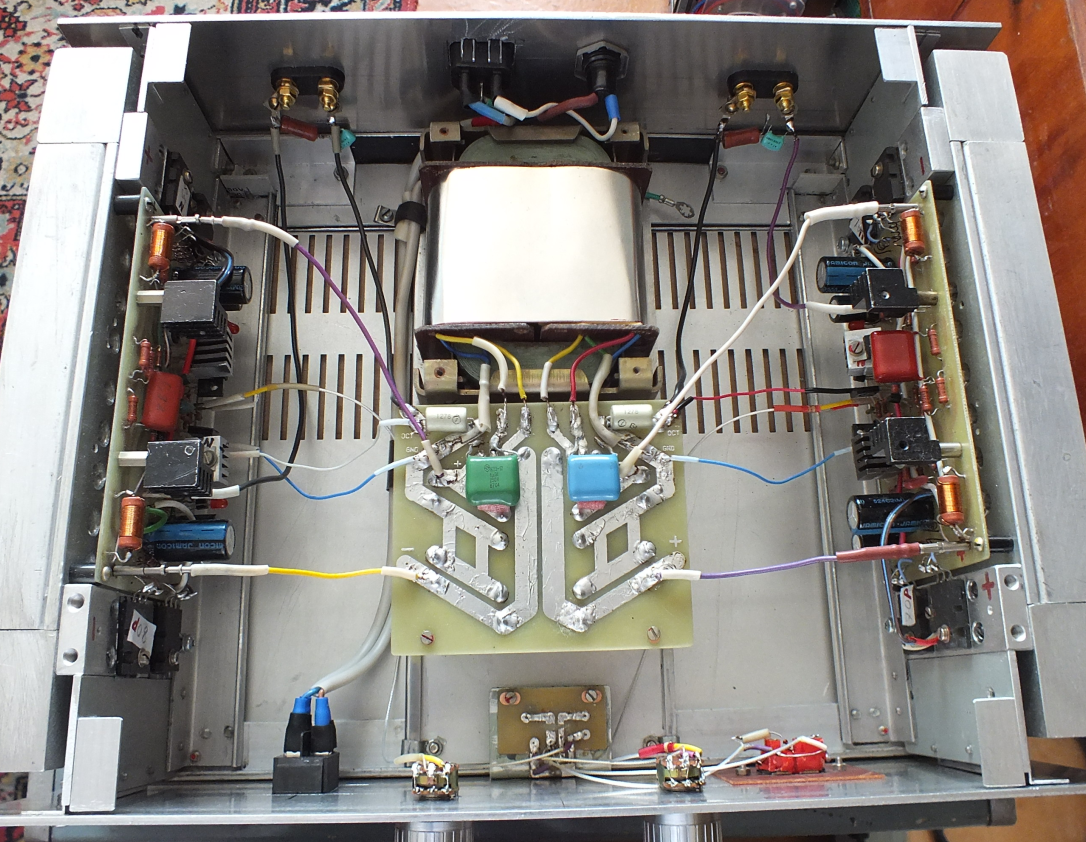

    Вернулась четкость и прозрачность музыкального звука.
    Прослушивается ясность звучания высокочастотных составляющих музыкальных инструментов. Басовые плотные, объемные и артикулированно различимы.
    Широкая панорама воспроизводимости звучания не привязана к излучателям.

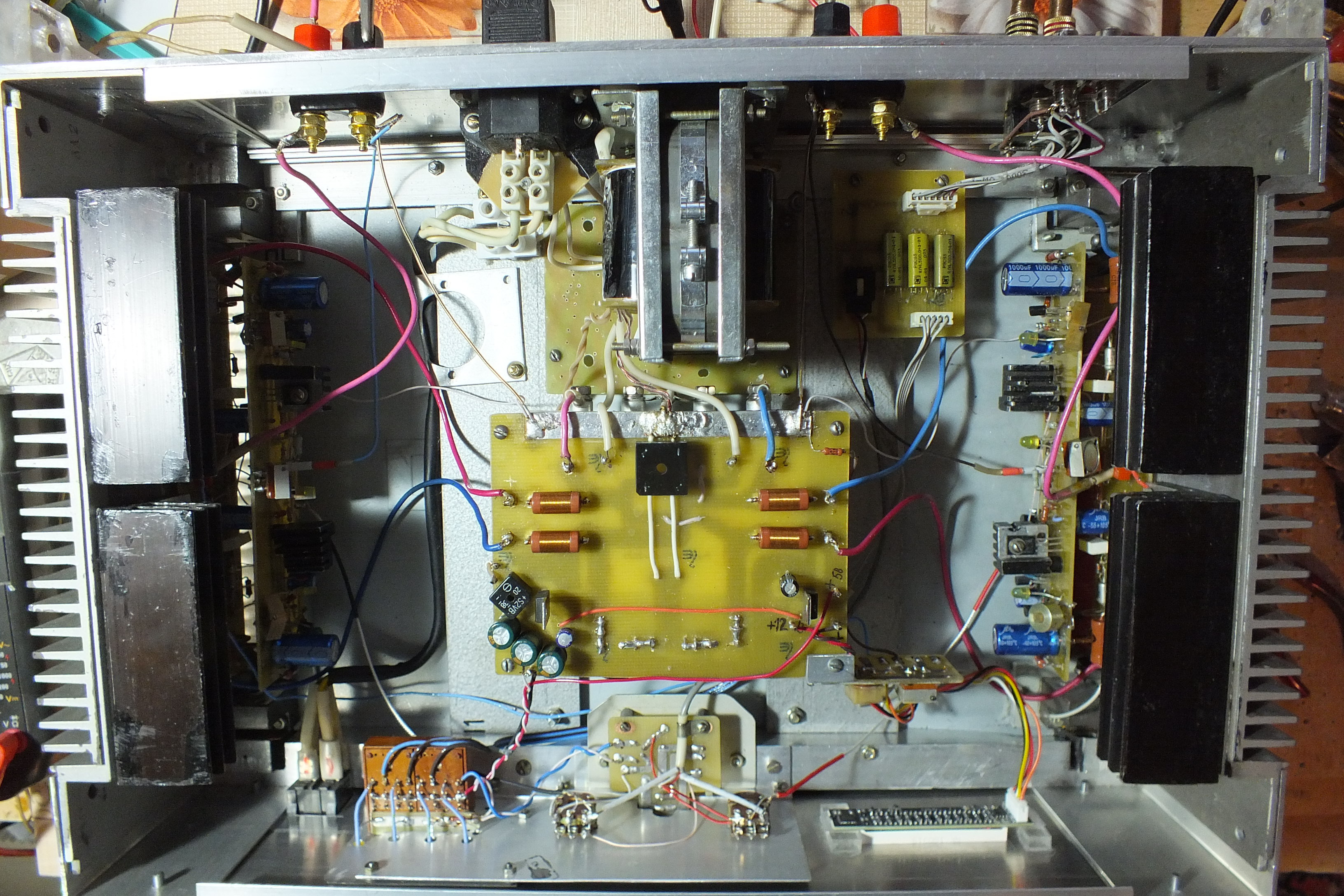

    Надо было ллц развернуть
    увеличиваем провода питания, развернуть то не проблема.
    И банки все-же поставь, на нч лучше будет.
    не заметил, при запуске от тр-ров было 20000мкф на плечо, да и работать будет на полки.
    ---------- Сообщение добавлено 06:35 ---------- Предыдущее сообщение было 06:30 ----------
    И вообще надо один поставить, и вертикально, тогда и провода будут минимум

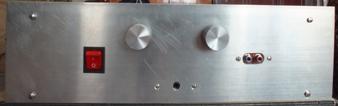

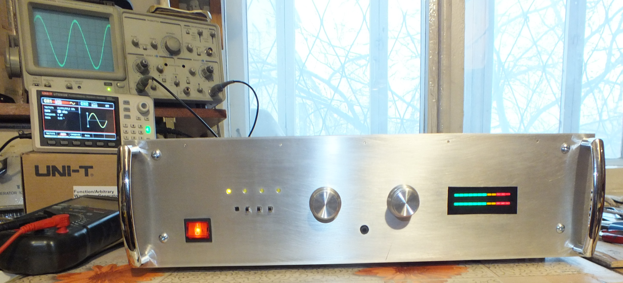

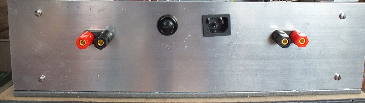

    Корпус готов.

    Цитата Сообщение от scorpin Посмотреть сообщение
    Корпус готов.
    А что за трансформатор? Хиленький на вид.
    Указ Петра I от 09.12.1709:
  7. #126
    Аватар для scorpin
    10.12.2011
    450
    По умолчанию Re: LESART-17 + интерпретация усилителя Брагина YES-6 BUF
    Хиленький на вид
    Для +/-33В достаточно 180Вт. Я, наверное, ошибаюсь. Вы эту тему не читаете?
