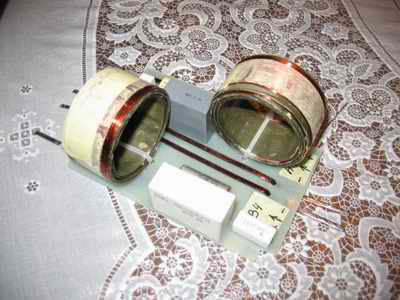

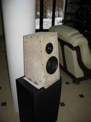

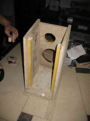

    А теперь небольшой отчетик. Привожу фотографии, показан фильтр, процесс сборки, и готовое изделие Над корпусами буду еще думать, считал в ЛСП каде, фазик маловат по длине, надо увеличивать. Хотя хочу попробовать еще другую форму корпуса, либо проработать более тщательно этот, так произведя все внутренние замеры, просчитал что он 13 л, маловато, ИМХо. Теперь про звук. Я такого у себя еще не слышал!!! Просто ох...но! Других слов нету. И это не взирая на скорую руку собранный корпус, несовсем тщательную заделку щелей, динамик без уплотнения(ну что скажешь - пробный вариант). Все очень чисто и прозрачно, офигенная сцена, прямо кажется артисты перед тобой, ощущаются все движения влево-вправо. Середина и высокие - просто супер, низа кажется маловато, но зато все четко и правильно, очень мягко. Самое главное - сидишь слушаешь - и не устаешь, ничего не давит на уши, даже при повышенной громкости комфорт. Вообщем класс! Буду доводить до ума, и наверное делать НЧ секцию - это скорее для кино, так как то что я сейчас слушаю - джаз, гитару, фламенко - звучит просто замечательно.

    Snalan, ну вот, а ты боялся...
    Не надо больше! Для Н6.1 - это в самый раз!
    Бас для кино - появится только в двух случаях:
    а) если крутануть ручку тембра НЧ (если он конечно есть).
    б) если заткнуть этой колонке дырку фазоиннвертора (она тогда с 90-10гц примерно играть будет), и поставить на подставку, в виде деревянной коробки, со стоящей в ней 10"-12"...
    Спасибо. Да, уж, глаза боятся, руки делают. Не без помощи конечно
    Там нормальный басовый динамик
    Это верно, пускал с генератора сигнал, так качает он как надо, видно на окне кусок гипсоплиты был не закреплен, так он так дребезжать начинал, боялся что отвалится...
    у меня есть ощущения что Mark не полностью BaffleStep компенсировал
    подробнее можно про это. Я понимаю, что есть резервы у этой акустики, что нужно делать то? Буду экспериментировать.
    Так считали с Максимом и вроде бы получалось оптимально 14-16 л, а здесь 13 - и это я не считал объем брусочков, сами головки объем имеют, так что то же внутренности уменшаются
