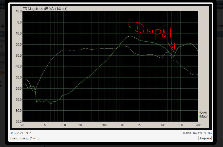

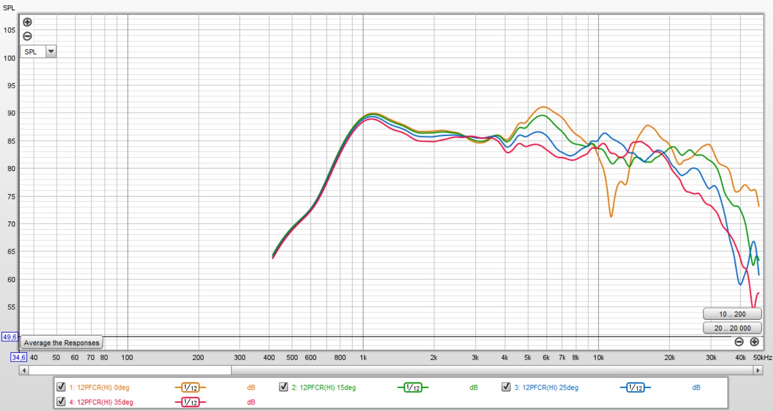

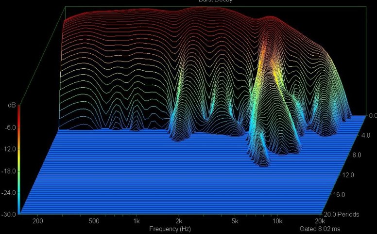

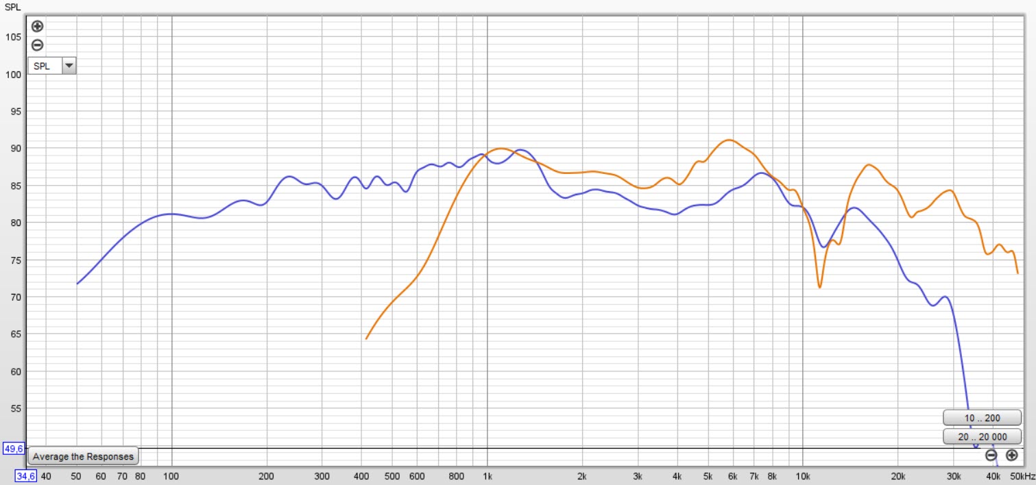

    Вот не только эти. но и эти
    А это его пищик под разными углами.
    (Это к вопросу ровности вне оси и на оси.)
