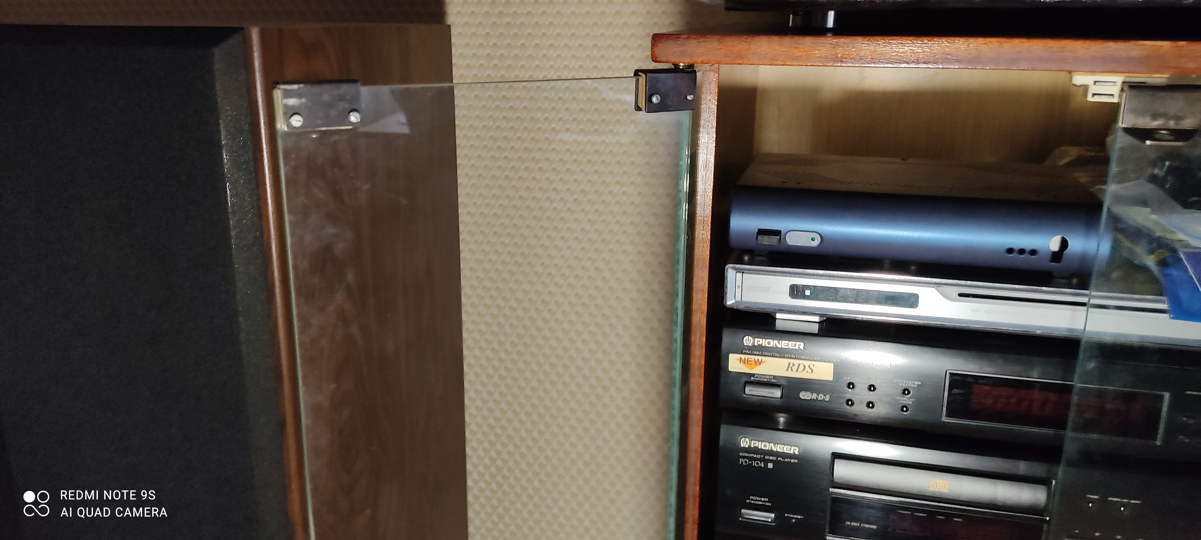

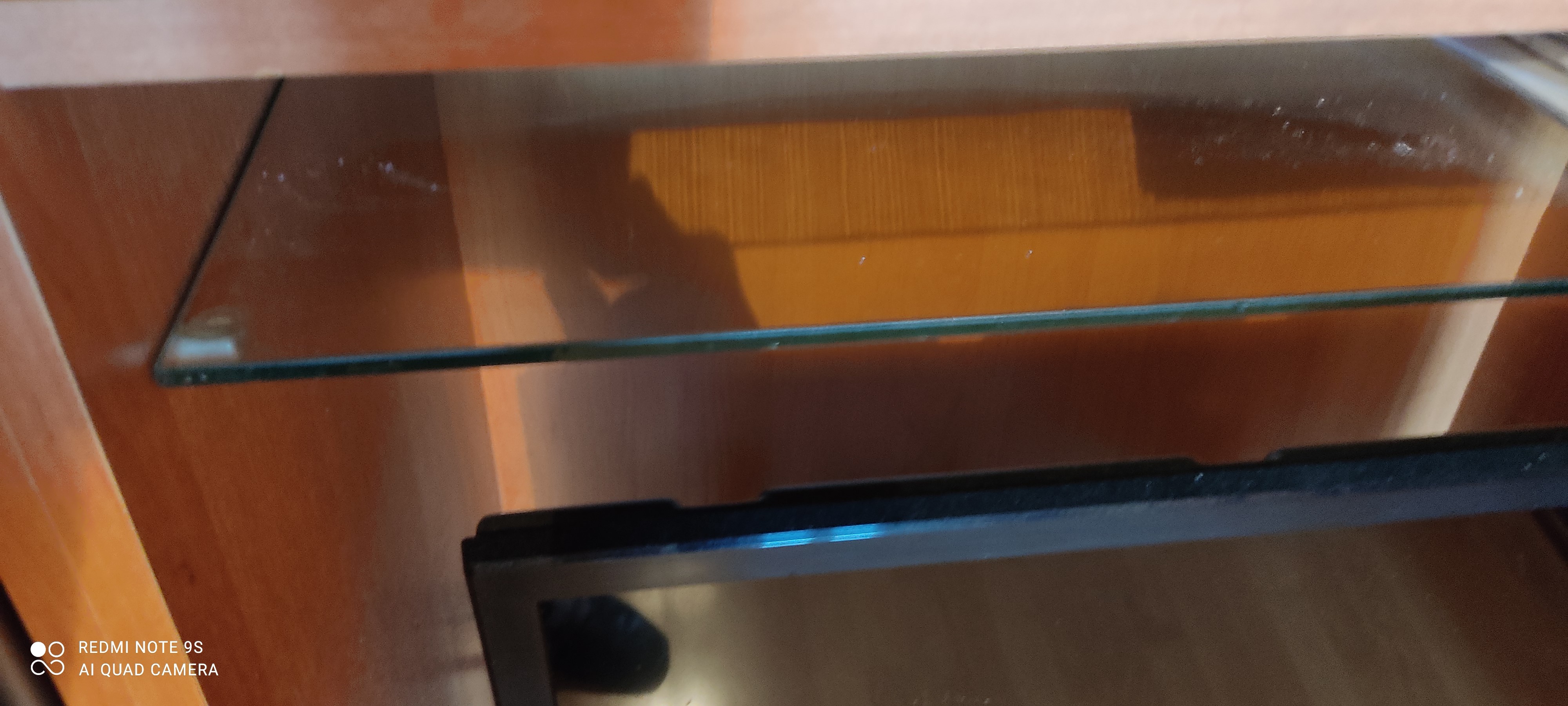

    Как сделать скос (фаску) РОВНЫЙ размером около 2-х мм на 4 мм стекле
    Делал точильным бруском для косы,боковиной круглого диска для точила.Смачивая периодически водой.Обрабатывал таким способом и торцы стекла.Процесс довольно быстрый.Получается слегка матовая поверхность.Фото не очень,не наводится резкость.Нажмите на изображение для увеличения.

    Уже кое что. Попробую обязательно! Спасибо.

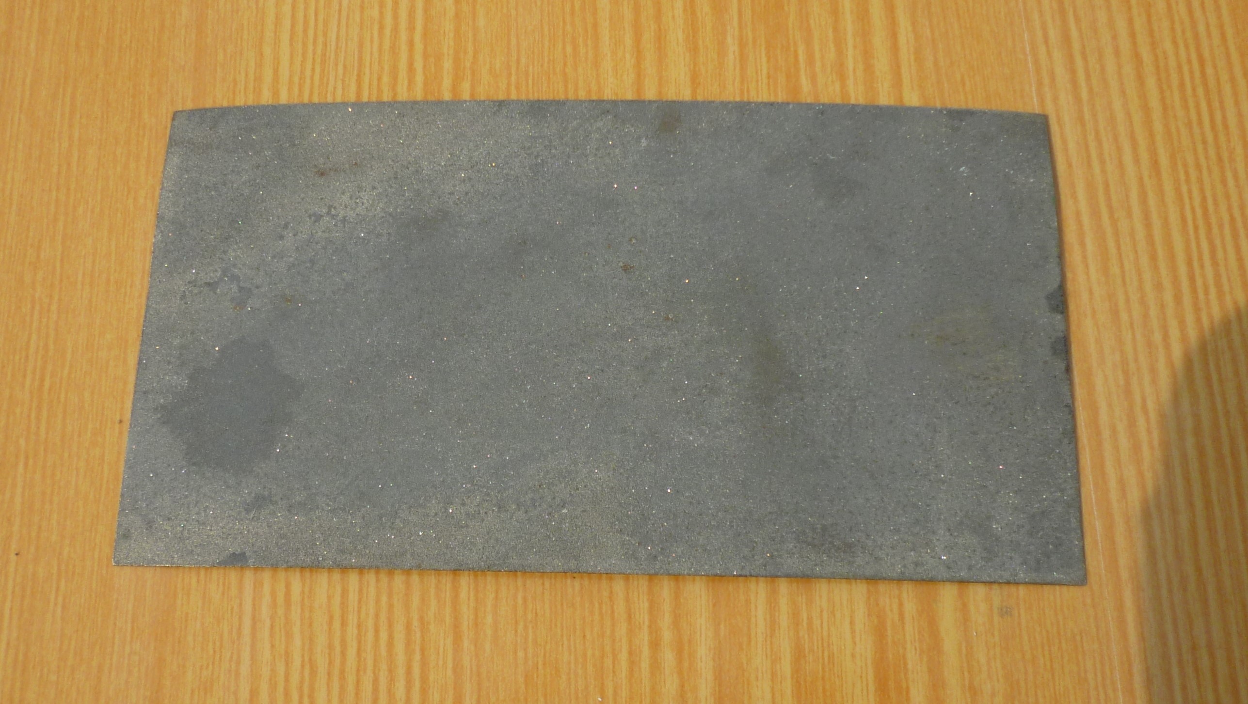

    В вашем городе наверняка имеются небольшие мастерские, которые изготавливают офисную мебель. Я видел, у них небольшие станочки для обработки торцов и фасок стекол. Надо поискать.
    У меня с советских времен остались металлические пластины 100х60мм с алмазным напылением разной зернистости. Я наклеил их на дубовые брусочки. Стекло закрепить на столе скотчем, под углом направляющую и вперед... Должно получиться ровно.

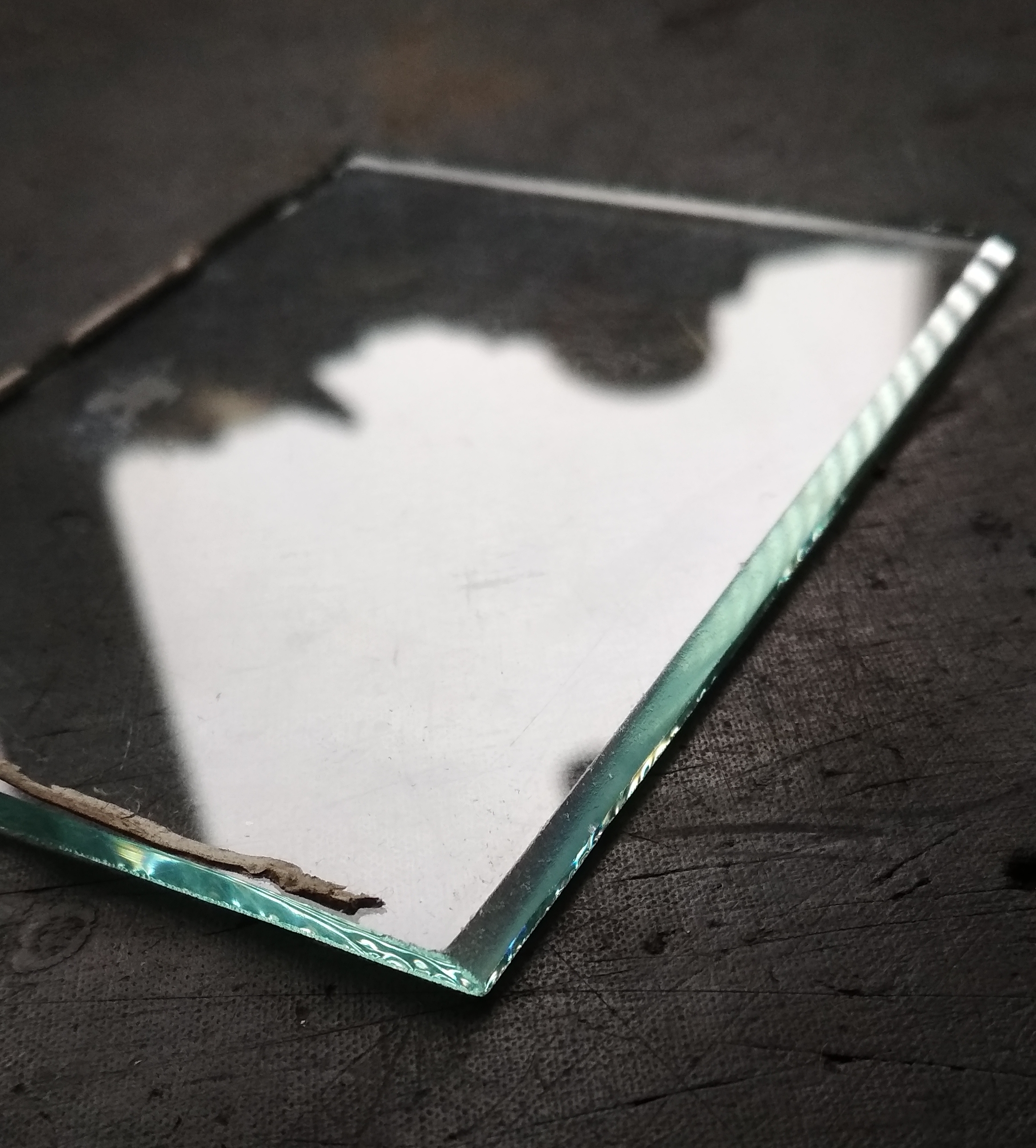

    Еще можете попробовать мокрорез для керамогранитной плитки
    Приобретать оборудование, пусть и недорогое не вижу смысла на ОДИН раз, потом я с ним не знаком.
    Мне нужны были стёкла с точными размерами. Стекольщики в унисон заявили о допуске в +\- 1мм.
    В плюс не влезет, в минус будет зазор ненужный.
    Воспользовался услугами гидроаброзива, точность хорошая, но качество реза... Легкие сколы по кромке.
    На керамограните, мраморе такого эффекта нет, видимо материал более пластичен, чем стекло что ли.
    Какие оставляет предложенный Вами китаец - вопрос...
    Но эти сколы были предусмотрены, осталось сделать фаску. По предложению NikolayG уже произведены опытные спилы, можно работать, дожму этот вариант.

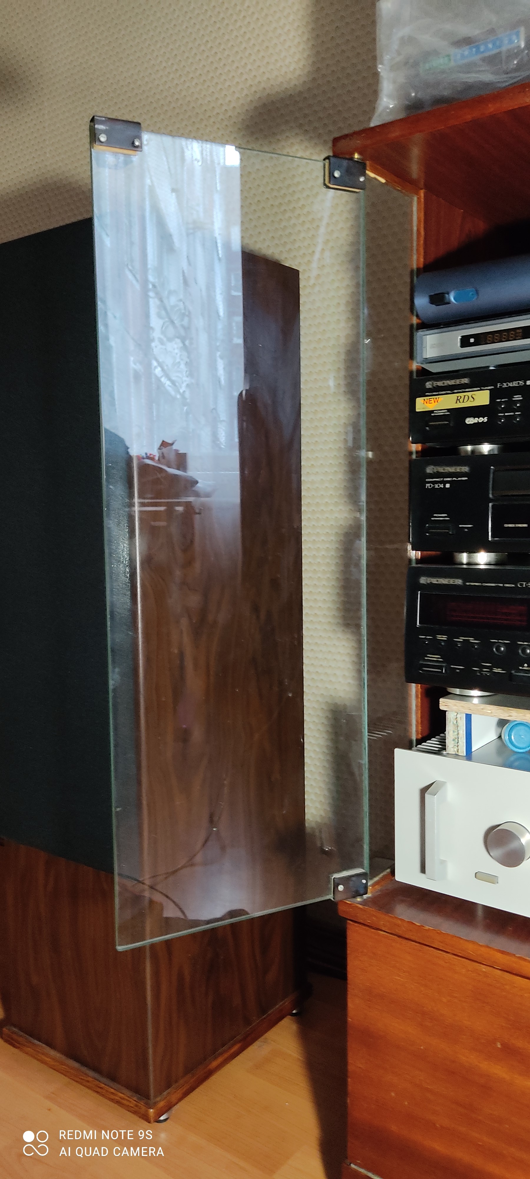

    Я когда-то делал стойку под аппаратуру, больше полутора метров высотой (там еще катушечник был, поэтому и такая высокая), со стеклянной дверью.
    Стекло в мастерской вырезали под размер, фаски сняли, а вот делать отверстия под петли в 15мм от края отказались - сказали что слишком близко, боятся расколоть.
    Ну я дома, ручной дрелькой, сверлышками...
    Начал с 2мм, постепенно доводя до 5мм (под М4, с запасом). Сверлил 4 дырки долго, но ничего не расколол!

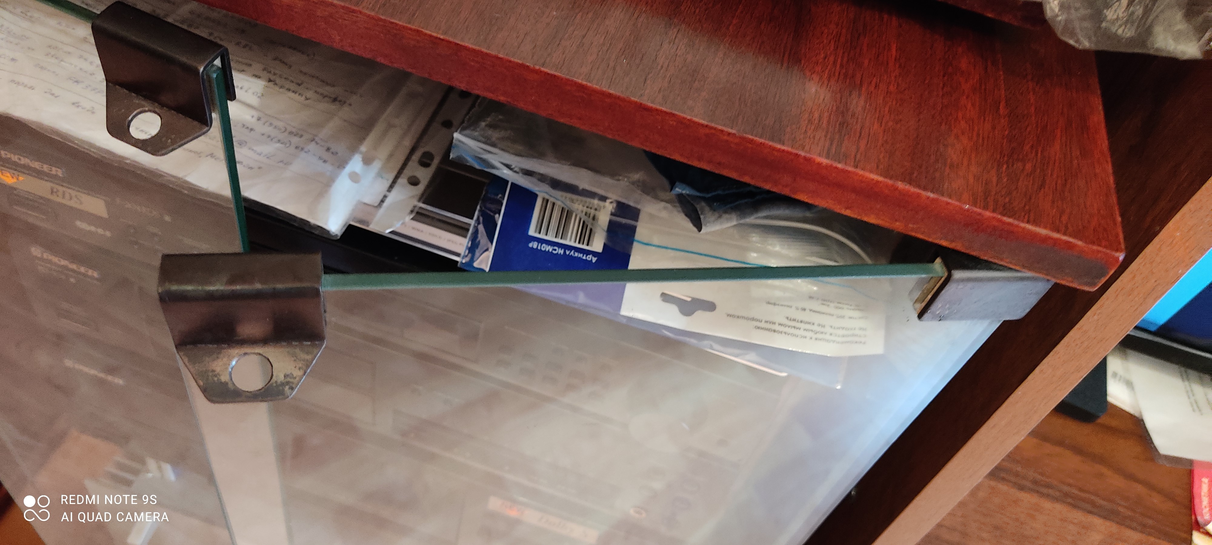

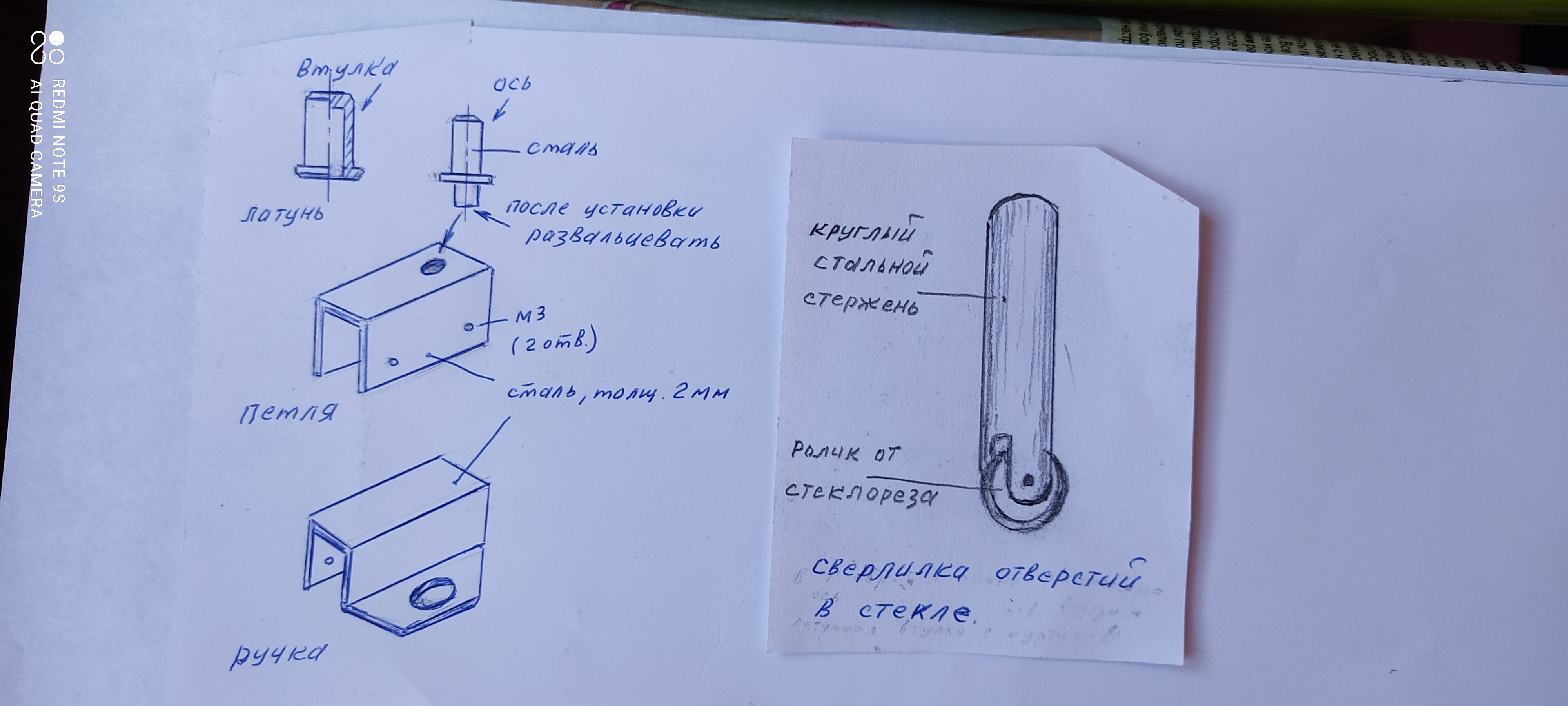

    использовать другую конструкцию, не требующую отверстий.
    Делал такие петли из стали,затем чернил,сильно нагревая их бензиновой паяльной лампой и опуская в машинное масло.Можно, также,чернить в кипящем масле(если его греть на открытом огне,может загореться.Поэтому закрывать посудину крышкой).Когда было нужно,отверстия в стекле сверлил роликом от стеклореза,вставленного на оси в прорезь стального стержня,диаметром чуть меньше ролика.Капнув на место сверления машинное масло.Нажмите на изображение для увеличения.

    По умолчанию Re: Наши корпуса: усилители, ЦАПы и т.д.
    Чернить лучше в льняном масле - покрытие качественнее и декоративнее.
    А вообще, до прошлого года в магазинах была фурнитура, импортная, для крепления стекол без отверстий на петли. Чаще всего хромированная.
    Сейчас с этим стало похуже. Кустарно стекла неплохо сверлятся трубчатым алмазным сверлом для керамогранита. Сверлить надо в водяной ванночке - делается из пластилина вокруг отверстия. Т.е. при сверлении само сверло находится в слое воды в несколько миллиметров.
