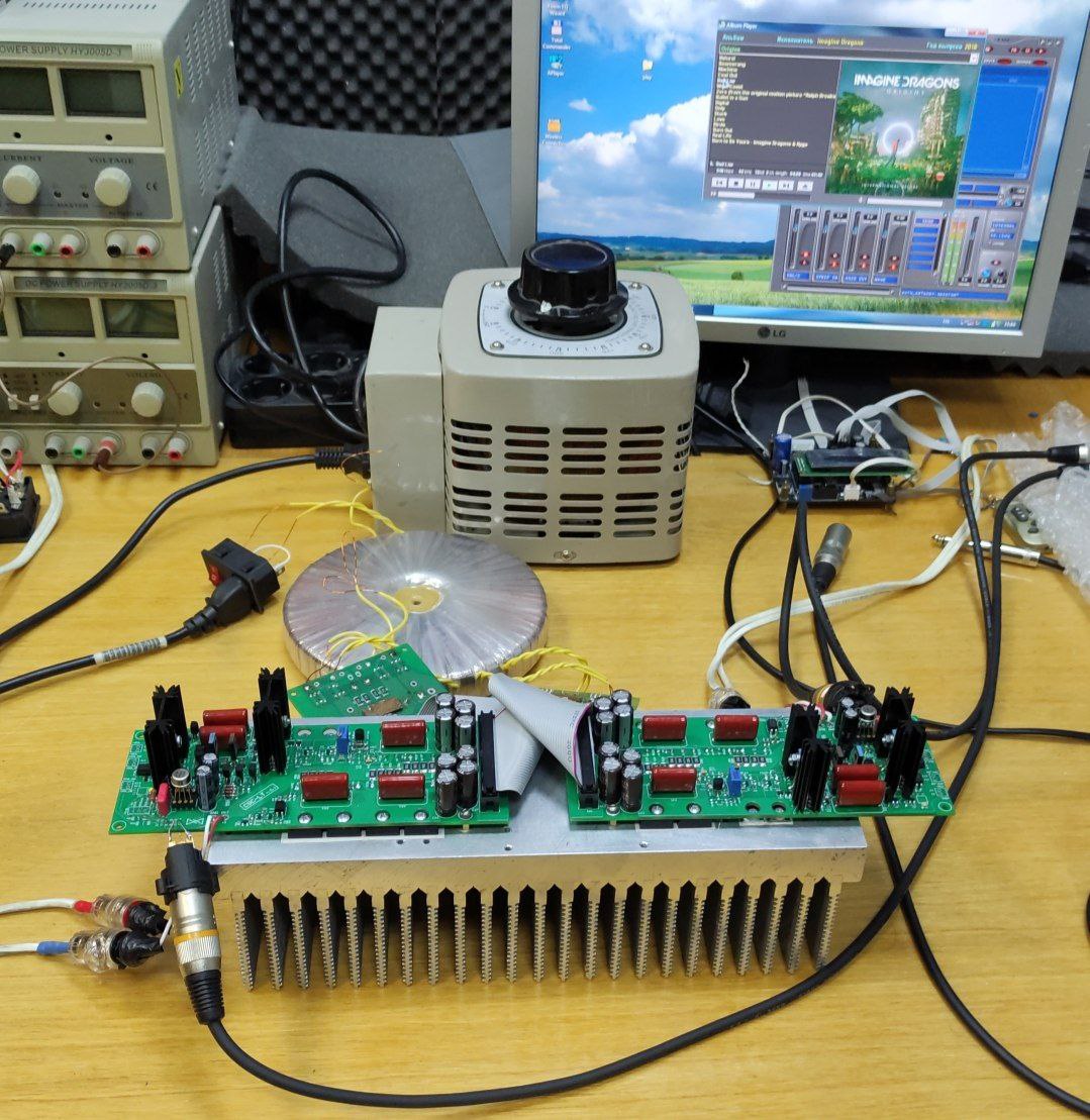

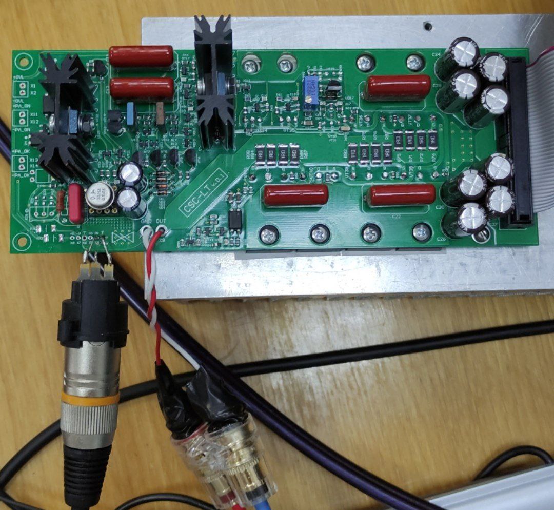

    Пришли платы.
    Собрали пару каналов, слушаем..

    Схема того, что играет:
    CSC_LT_схема_v0.1_ПРЕДВАРИТЕЛЬНО!!!.pdf

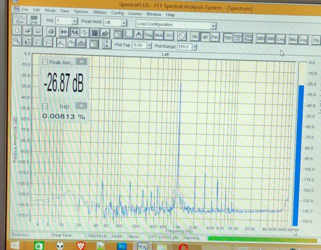

    Кстати, измерения пока не делали? Интересно, что он может в плане искажений.

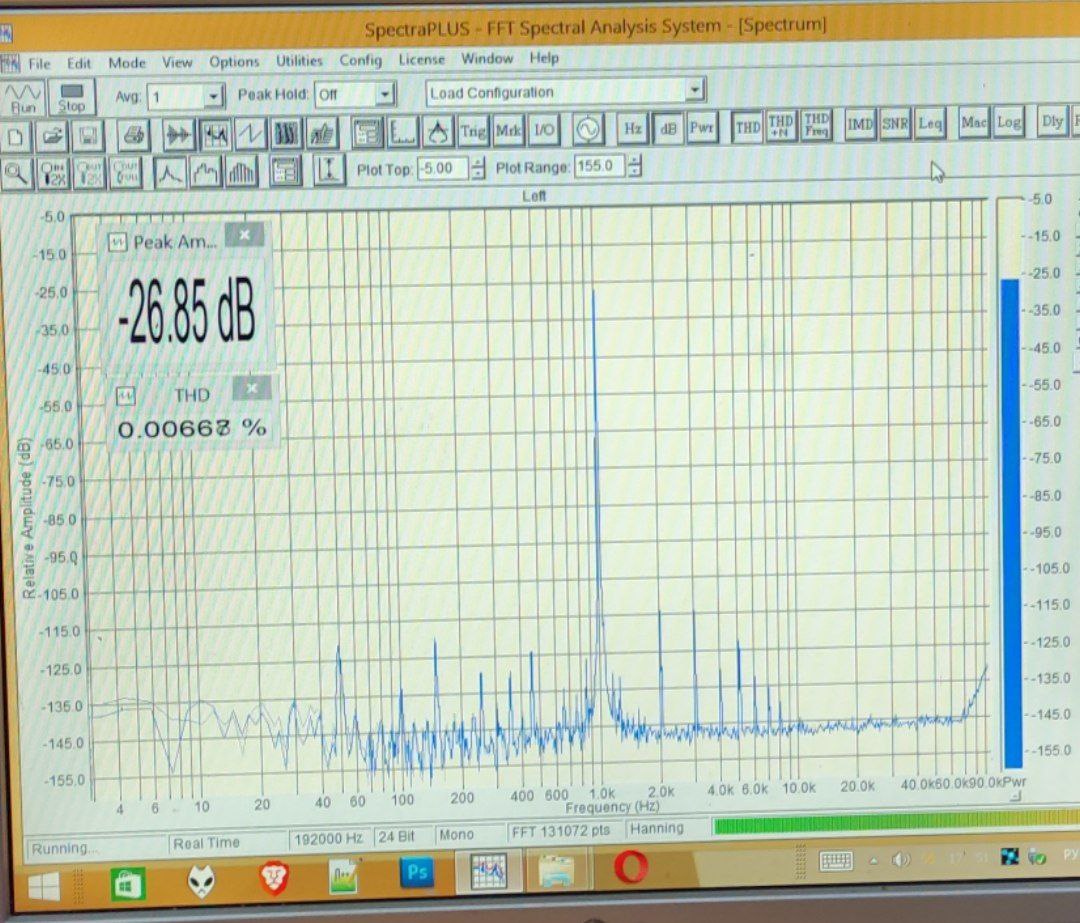

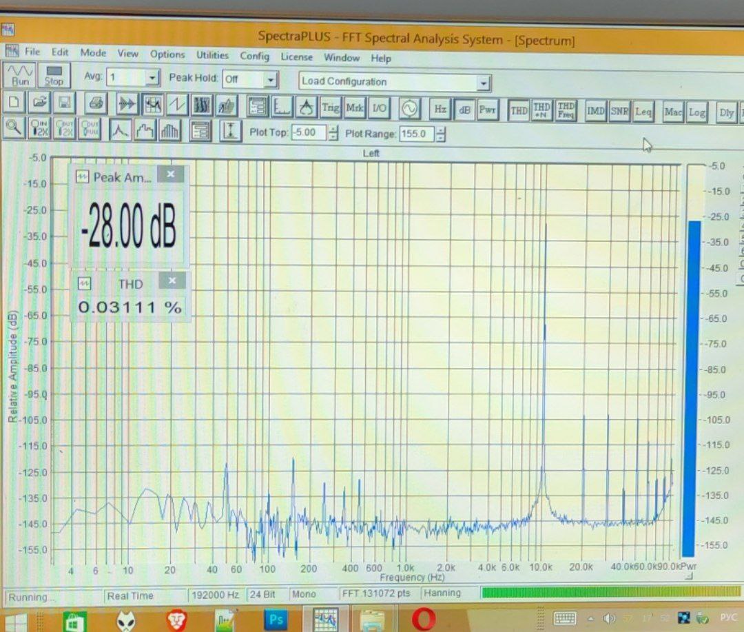

    С небольшой ОООС при 40 В амплитуды на выходе (100Вт*8Ом, 200 Вт*4 Ом):

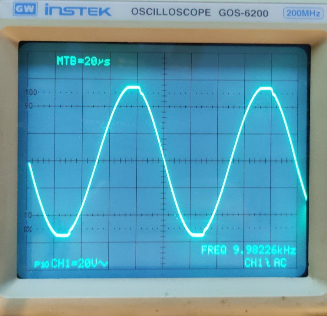

    Критическая емкость нагрузки - 50 нФ.
    Последний раз редактировалось bukvarev; 02.06.2022 в 23:30.
  16. #135
    18.10.2014
    725
    По умолчанию Re: Интеграл. Двойной.
    Спектр короткий, это хорошо. Искажения терпимые.

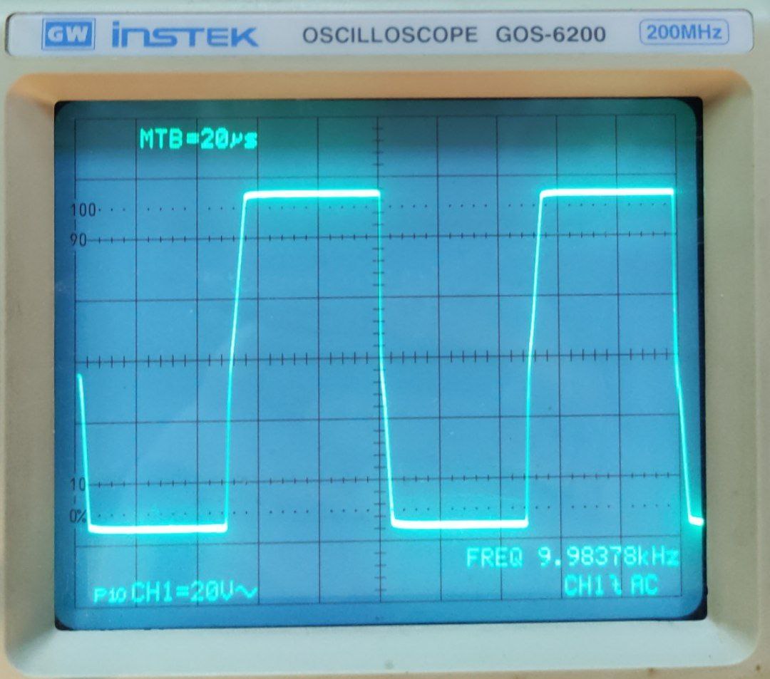

    ---------- Сообщение добавлено 22:59 ---------- Предыдущее сообщение было 22:58 ----------
    50 нФ напрямую на выход, без выходного фильтра?

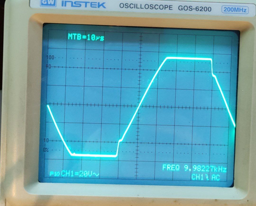

    18.08.2012
    Нижний Новгород
    1,824
    Да, напрямую. Проверял на меандре 10В, 10 кГц. Отслушивали, кстати, тоже без LR на выходе. Но, понятное дело, на всякий случай лучше поставить.
    Меандр какой-то сломанный, и частота маленькая, надо 100-300кгц смотреть.

  19. #138
    18.10.2014
    725
    Это не меандр, а глубокое ограничение 10 кГц.

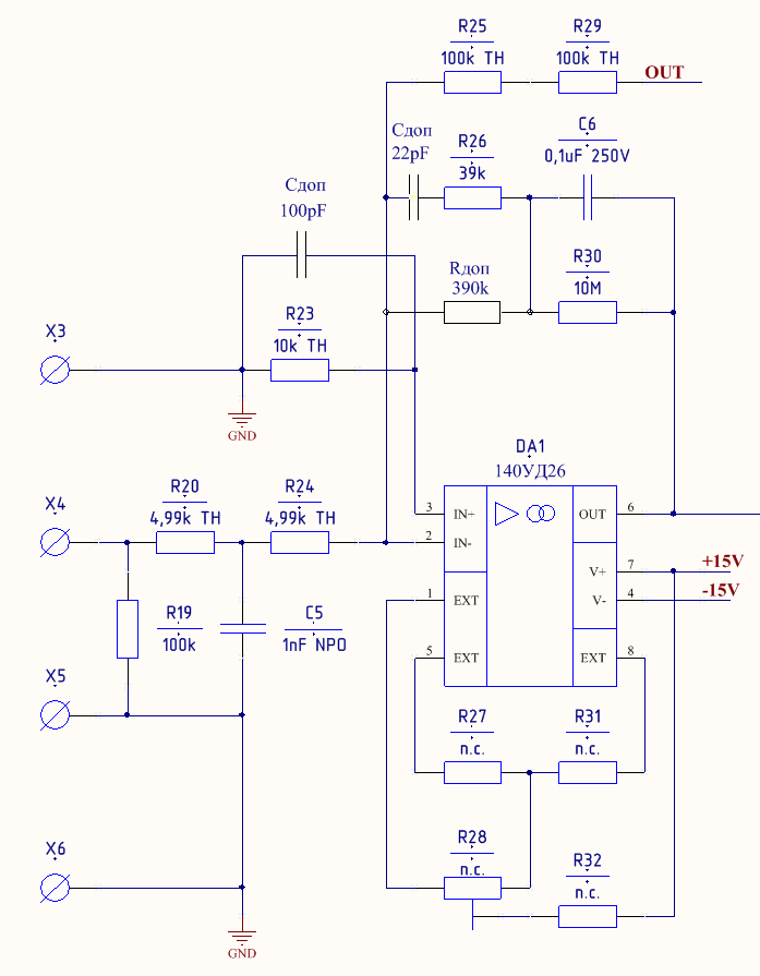

    Профиль удален
    Аватар для bukvarev
    18.08.2012
    Нижний Новгород
    1,824
    Да, это глубокое ограничение.
    Меандр сфоткаю сегодня, когда будем разбираться с истоковыми резисторами. Какие поставить окончательно.
    Пока фрагмент схемы с обвязкой ОУ, соответствующей наилучшему с нашей точки зрения, звучанию.
    Глубина ОООС в звуковом диапазоне получилась около 47 дБ.
