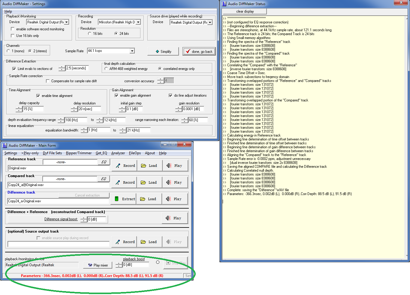

    Цитата Сообщение от Эзотехник Посмотреть сообщение
    Этот тест попробуйте тоже, вдруг ваши преобразователи всех порвут:
    Эзотехник, ну вам ведь не просто говорили, а больше года назад показывали (и файлы выкладывал для самостоятельной проверки), что этих недоучек не способен "порвать" (даже на чипах 20-ти летней давности) разве что еще больший недоучка.
    Скрытый текст
    Какой смысл участвовать в шоу уродцев?
    П.С. Эзотехник что-то запамятовал (а спрашивать как-то неловко, переход на личности, то-се..), на слух Вы оригинал от копии через две ужасных дельта-сигмы (ЦАП+АЦП+ куча всего по пути) отличили?
    Я не понял, как у вас цифровой выход реалтека в микрофонный попадает с таким качеством. ЦАП+делитель?
    Чипы 24-х битные, шумы+искажения у них наверняка ниже -100дБ, но со всякими модуляционными шумами всего 88-91дБ старших честно проходят (14-15 бит).
    Более жёстких тестов на белизну белого шума (коэффициент автокорреляции вычислять) дельтасигмаделы и -филы боятся, как чёрт ладана, аж модератору жаловаться собрались.

    Эзотехник,
    Скрытый текст
    Да нормальное вроде качество. ЦАП, плюс "музыкальный" АЦП (у него, как собственно и принято в нормальном проф сегменте) есть максимальный входной уровень (полная шкала, 0dBFS) который используется только для отработки пиков сигнала и "рабочий", соответствующий нормальной работе. Выбирать можно по разному, у меня обычно стоит так, чтоб динамический диапазон от этого уровня до уровня шума был порядка 16 бит. Формально ничего не мешает поднять рабочий уровень, получив больше искажений и меньше шума. Я этого не делаю, чтоб не дизерить фонограммы лишний раз. В выбранном варианте получается просто нормализовывать фонограмму и сразу сохранять в 16 битах (как выяснилось, пользователи форума в массе не имеют возможности слушать хай-рез).
    Ну так и должно быть для 16-битного формата. треугольный дизеринг с rms в 1lsb как раз и размывается по нижним двум разрядам.
    Есть пары файлов и на белом шуме. Просто результат сравнивать особо не с чем, и не очень понятно как интерпретировать.
    Погрешность все та-же - от неравномерности АЧХ сквозного тракте и на частотах возле fs/2 от "звона" ЦФ. А ЦФ - такая зараза, он или "звенит", или крутит АЧХ и фазу. Результат идентичен - большая но совершенно не принципиальная разница на экстремальных ВЧ.
    И тут уж совершенно пофик, дельтасигма-ли или что другое. Фильтрации, в аналоге-ли, в цифре, никак не избежать.
    Ну и диффмейкер очень не уважает шумовые сигналы.
