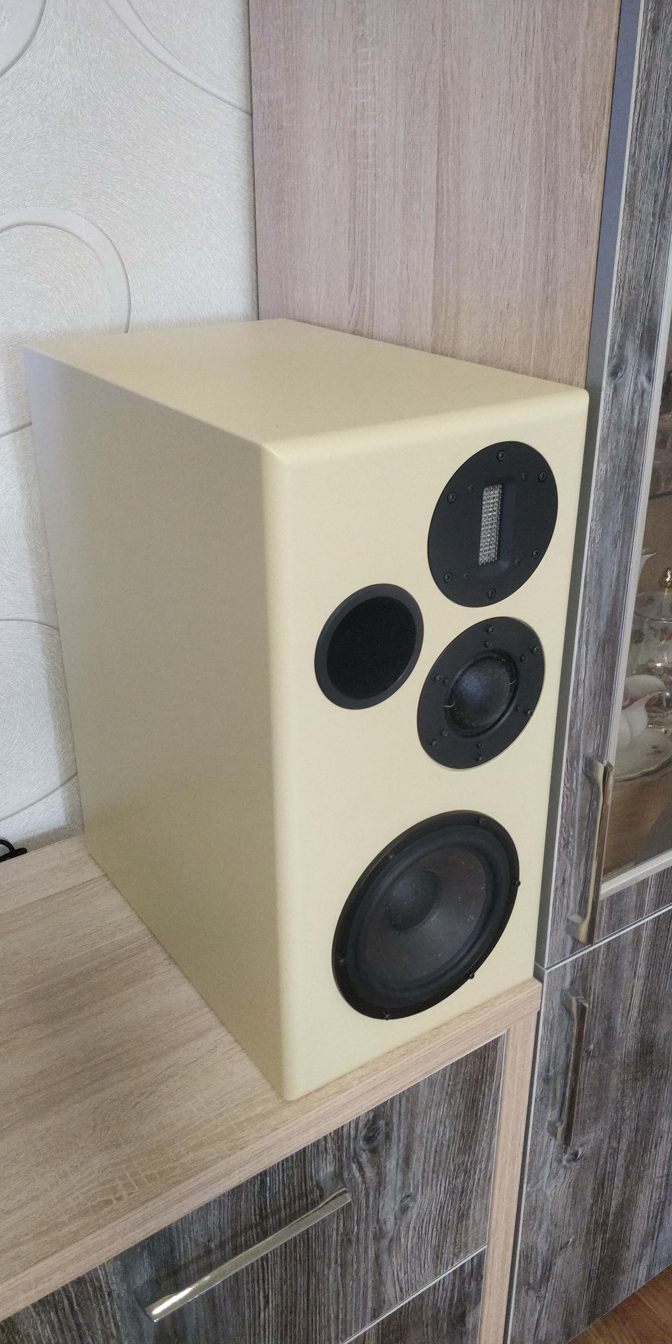

    Приветствую всех. Возник вопрос к понимающим. Можно ли добавить 2ой мидбас и сделать напольники к этим Сехам? Например по схеме типа как в Дали икон6, ментор6 и тп. Там один мид играет бас и сч, а второй только бас. Там что-то около 2,5 полосы. Ну это к делу не относится. Я имею ввиду, в любом случае придётся пересводить все полосы? Понимаю что отдача нч возрастёт. Но если низко порезать именно только басовик возможно ли что остальной диапазон не пострадает? Саб не подходит если что
    Если низа мало, то как раз добавление это полуполосы выровняет АЧХ, пусть даже на слух.
    Но надо измерять.
    И... Если делать эту доп полосу, то как саб низко в пассиве будет крайне дорого отрезать по деталям кроссовера. Герц 300 - ещё терпимо будет. И я бы поставил этот НЧ сверху - так меньше возбуждаются моды потолок-пол и меньше с отраженкой от потолка "дерётся" НЧ

    Частый гость Аватар для Максим Александрович
    25.02.2020
    Липецк
    207
    По умолчанию Re: Желающим переделать трехполоски ILLUMINATI SeHi посвящается
    Измериловка есть?
    Пока только микрофон (дайтон6 кажется) и смартфон с програмкой аудиотулс. Самая проблема это отсутствие свободного времени. Мои "по мотивам Сехи" играют отлично. Но всё же один 6,5" мид... В квартире, ну можно сказать, ну немного не хватает давления на нч. Ну прям чуток. 8" по идее никак не подойдёт к этому быстрому купольнику сч. От этих СЧ и ВЧ отказывается не хочется совсем. Устраивают полностью. Хотелось бы ограничиться малой кровью так сказать. И так намучился доводить их звучание. А теперь влюбился. Вот и думаю как низов немного добавить не в ущерб всему остальному. Если есть шанс на победу то можно начинать рассчитывать и заказывать корпуса. А коли корпуса другие делать, то может и мидбасы другие можно применить? Изучил вопрос немного. Нравятся миды СбАкустик керамические вроде sb17cac называются. Резонанс 28гц.... Но объём требуется под них больше, нежели на сеас1456. (напомню 1456 резонанс 37гц). Вынашиваю мысль заказать такой проект конструкторам...

    Оставьте как есть. Добавьте 10..12 дюймов снизу. Только фильтрация не как сабвуфер, а как НЧ.
    и не будет проблем с
    6,5 будет закрывать "пробел" в переходной х-ке между низом и верхом.
    А не станет бас затянутым? Не рассыпится картинка? Быть может вы имеете ввиду 10* 12* в оформлении ЗЯ
