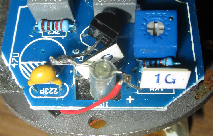

    Полистал разные ресурсы чтоб лучше познакомиться с темой, но не могу понять что нужно делать и в какой последовательности ...... Фторопласт, Зелёная маска и т.п. как применить в данном конкретном случае ??
    С лаком всё ясно: готовая плата FIN "моется" в спирте/ацетоне, очищается щёткой/кисточкой, высушивается и покрывается лаком.
    Какая же последовательность при использовании Фторопласта, Зелёной маски и т.п. ?? Фторопласт это материал, который встречается в разных формах, Зелёная маска же это основное покрытие для плат которое уже присутствует на готовых монтажных платах всяких разных размеров.....
    Извиняюсь, не понимаю метод/технику применения всего этого для готовой собранной платы микрофона.
    Ещё, я случайно обнаружил одну интересную статью про использование ультрафиолетового лака ногтей для плат, такое возможно ?? или это шутка от любителя ??
    Если делается плата на заводе, то она делается "как обычно", только цвет маски выбирается не модный в этом сезоне, а зеленый. Если плата делается на коленке, то маска не используется.
    Критичные к утечкам цепи разводятся и монтируются либо в воздухе с опорой на фторопластовые стойки(можно посмотреть такой монтаж в приличной измерительной аппаратуре).
    Либо критичная точка остается на плате, но максимально выфрезеровывается по окружности - так минимизируются возможные утечки по плате с этой точки.
    Любые варианты лакировки в наколенных условиях использовать не надо.
    Лакировка (даже заводская) 99% не сделает обычную заводскую плату лучше в нормальных условиях эксплуатации, она сделает плату годной к плохим условиям эксплуатации.
    WBR, Michael.
    С Фторопластом понятно, это просто мини-стойка которая встречается во входной части плат, один из моих китайских Нойманов имеет такое соединение между капсюлем, гига-резистором и затвором ПТ. Мне говорили об этом. Имея ограничения по габаритам микрофонного фюзеляжа и самой платы, необходимости встраивания преобразователя напряжения поляризации 60В и т.п. сыграли свою роль, то есть экономия и оптимизация платы были архиважным фактором, я пару дней потратил на максимальное уменьшение габаритов сборки на плате диаметром 50 мм. Естественно, я не мог позволить себе дополнительные детали как эта фтропластовая стойка ...... Хотя, после завершения сборки, на плате всё ещё есть пустоты .....
    Как бы там ни было, постараюсь всё сделать найлучшим образом, если всё же возникнут какие-то проблемы, то я соберу новою плату таким методом так как я собираюсь "переселить" этот капсюль в более большой фюзеляж с внешними переключателями выбора направленности т .п.
    На плате видно это соединение висящее в воздухе, хотя сама плата также висит на проводках и можно сказать валяется в корпусе микрофона подклееная снизу каким-то изоляционным скотчем...... на фоне такого плинтусного качества всей сборки, это соединение сделано с соблюдением всех норм, видимо это правда так важно.
    Однако, есть конденсаторные микрофоны в которых все эти компоненты стоят на плате стандартно без висячей пайки.

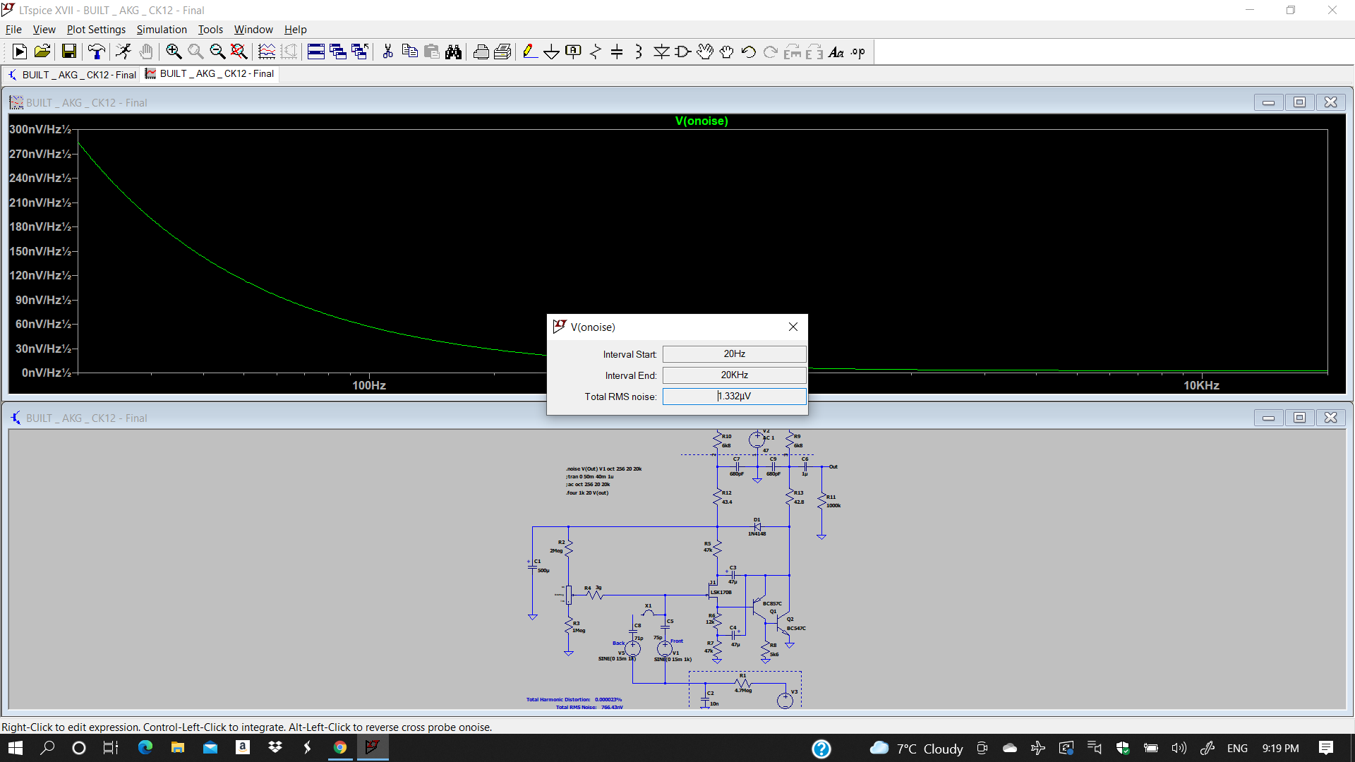

    Спустя год, сегодня, 9 Декабря микрофон был полностью завершён. Очень порадовал тот факт, что капсюль оказался на 100% рабочим, ошибка подключения одной из мембран при первом тесте показала только одну сторону в рабочем состоянии, а окончательное измерение после установки выводов показало просто мега-параметры по состоянию капсюля - рабочая (лицевая) мембрана имеет ёмкость 84пФ и тыльная 80пФ, общая ёмкость 164пФ капсюля.
    Коротко поделюсь основными/важными особенностями капсюля СК12, также приведу результаты и характеристики собранного микрофона в цифрах....
    Но, в первую очередь, хочу выразить вселенную благодарность моему наставнику, гуру и доброму волшебнику Гоше, без которого всё это просто и не началось бы вовсе! Кроме мега технической поддержки, Гоша вселил уверенность в себя что немаловажно для таких работ с конденсаторным капсюлем, тем более знаменитым и ценным.....
    Также, спасибо Павлу за его схему FIN, которая с каждым днём становится всё популярнее, в основной теме FIN десятки разных микрофонов появились в сообщениях только за последние пару месяцев, а неудачных сборок или недовольных любителей ни одного.
    По капсюлю и работе с ним должен поделиться базовой информацией.....
    1) Используйте диски-покрывала для мембран с первого дня работ, снимаете после окончательной сборки микрофона
    2) Капсюль имеет несколько пар боковых отверстий с резьбами для микро-винтиков диаметром 1мм, эти отверстия все разные и не имеют общего контакта, электрические контакты те, которые имеют самые глубокие резьбы
    3) Стандартные ёмкости в пределах 72-86пФ
ID:	411281 Нажмите на изображение для увеличения.
    Итак, после сборки FIN были сделаны аудио-примеры с конденсатором приблизительной капсюлю ёмкости 82пФ, записи были сделаны с интерфейсом M-Audio AIR 192|8 в программе Аудасити, и вот что мы получили......
    Интерфейс:
    Исходное положение регуляторов — начальные установки: Mic Gain — maximum, Mic Pad -10dB.
    Коэффициент усиление при начальных установках 212,75.
    Приведенное ко входу невзвешенное напряжение шума 1,275 мкВ.
    Микрофон:
    Приведенное ко входу интерфейса (или к выходу микрофона) невзвешенное напряжение шума 1,388 мкВ с резистором 3ГОм и имитатором капсюля 82 пФ.
    Величина напряжения шума, рассчитанная симулятором для тех же величин резистора и имитатора капсюля 1,332 мкВ.

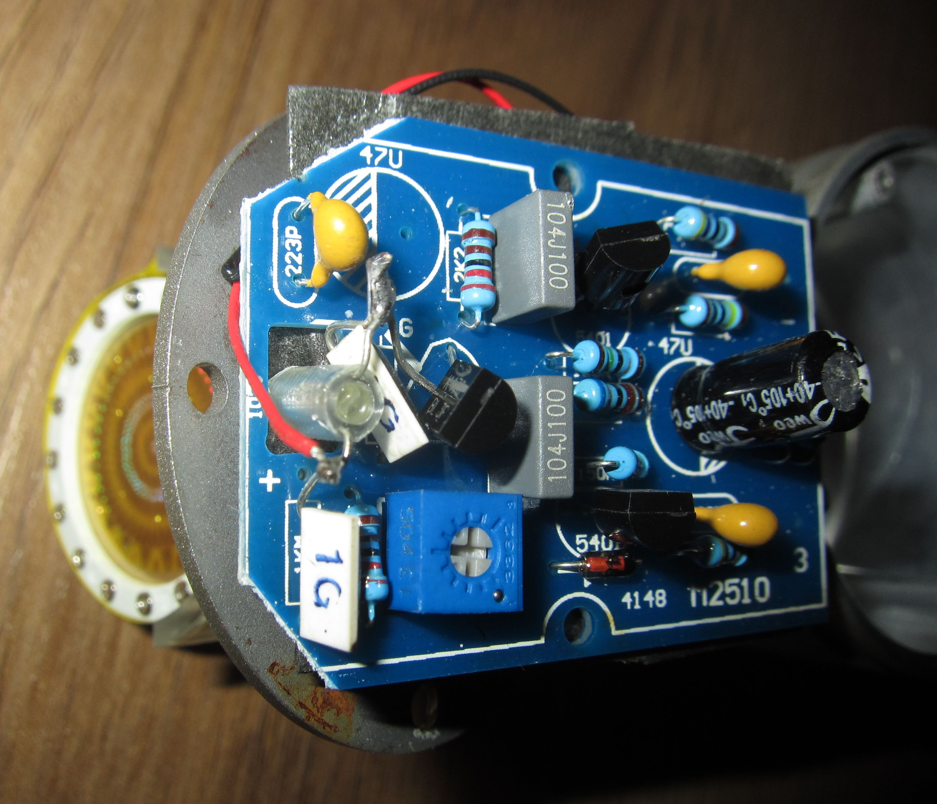

    Если вы имели ввиду эту плату, то это не фторопластовая стойка.

    Касательно контактов/пайки ПТ, гига-резисторов и выводов капсюля.....
    Я полностью разделяю последний комментарий от Openreel: ""Лакировка (даже заводская) 99% не сделает обычную заводскую плату лучше в нормальных условиях эксплуатации, она сделает плату годной к плохим условиям эксплуатации. ""
    Поэтому, промыл плату в спирте и затем аккуратно почистил всё мягкой кисточкой, и решил на этом остановиться, то есть не покрывать плату лаком - в квартире у меня в принципе нет особой влажности (в летнее время же вообще сухо/жарко) ....... когда замечу дефекты исходящие из этих соединений, то повторю чистку спиртом......
