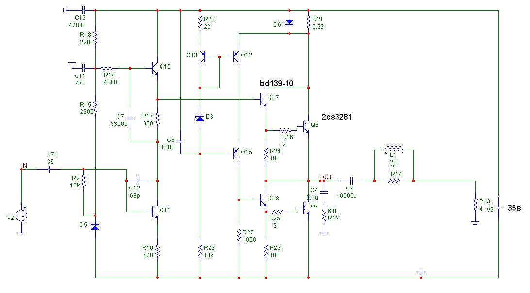

    Всё, больше не могу! Помогите довести до ума...

  14. #133
    28.01.2005
    Хабаровск
    426
    По умолчанию Re: Экономичный А
    Не могу заставить устойчиво работать. Кое какие транзисторы подписаны, остальные хочу поставить BC546b/556b

    Китич, у тебя D3 D5 подозрительно похожи на диоды Шоттки. А должны быть стабилитронами на уже не помню какое напряжение
    ага, глянул свои фото.. D5 - 2 светодиода последовательно, ну или стабилитрон на 3.3..3.6В. Соотв. D3 - 1 светодиод или стабилитрон на в общем- то любое напряжение, скажем, 3.3...6.2В
    Нумерация указана в соответствии с аттачем из поста №134
    В симуляторе или живьем?
    А вообще, если вы хотите применить высокочастотные транзисторы, я бы рекомендовал поставить катушку в эмиттер нижнего выходного транзистора и сделать его не составным, как и в оригинальной схеме.
    Нет, там стоят стабилитроны.
    Пока в симуляторе
    Поставил. С 0,5мкГн успокоился. Полоса до 1,5 Мгц
    Осталась проблема с неодинаковостью усиления полуволн. Амплитуда нижней на 1,5В больше. Я думаю что лажа в R15R18R19. Проверьте плз

    Вот ещё вариант

    Китич, D6 - не стабилитрон. Гы! Улыбнуло...
    Далее, у тебя Ку первого каскада ~9. Малаватабудет.
    Если Q9 оставить не составным, то надо более мощный Q15.
    Yfqnb rfxtcndtyysq C7=3300 uF с малыми токами утечки будет тяжело, я в итоге туда 470uF/50v поставил
    R28 лишний
    D5 обязательно болжен быть зашунтирован электролитом, хотя бы 10мкФ
