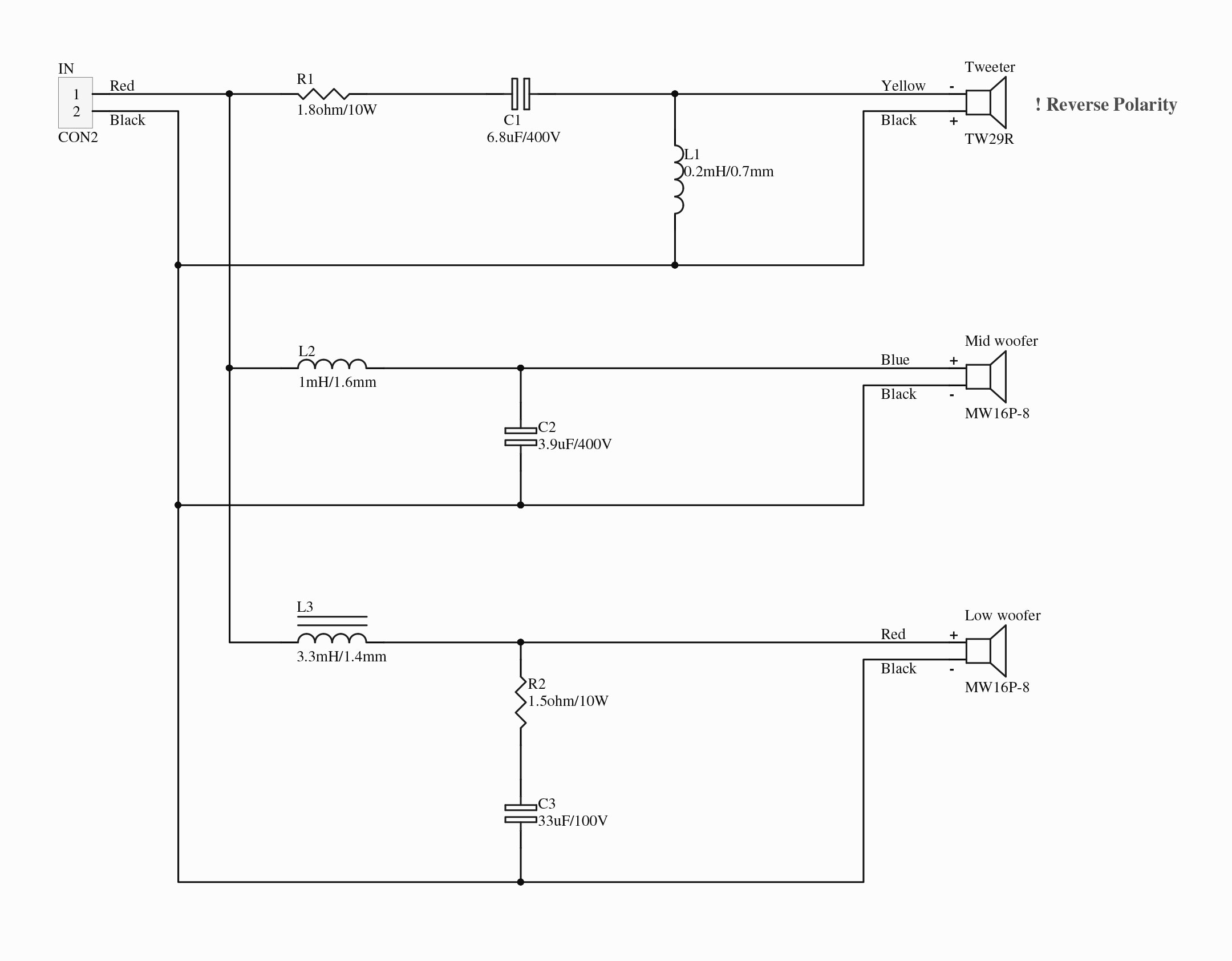

  7. #127
    Аватар для Mint
    13.08.2020
    22
    По умолчанию Re: Как определиться с выбором типа дифузоров?
    Ну вроде сам сайт СБ рекомендует первые порядки. Да и акустика Кайрос, звук которой многие хвалят тоже сделана простым фильnром, 1 кондер и 1 катушка на мидбасе и никто не говорит, что она недофильтрована и грязно звучит. У троелса и на сайте СБ такие же решения на этих мидбасах.
    Если сравнить этот проект Троелса: http://www.troelsgravesen.dk/SBA-761.htm
    С проектом, который на сайте СБ, что интересней?: https://sbacoustics.com/product/rinjani/
    У Троелса все динамики 8 омные, а тут они зачем-то установили 4 омный твитер, спорное решение.
    а вот я считаю эту фразу спорной.
    мы срезы фильтров располагаем там, где АЧХ динамиков ровная. Стыковка задаётся в бОльшей степени электрически, акустические спады находятся по уровню сильно ниже и в стыковке полос не участвуют
    А вот так практически никто не делает, к сожалению. Более того, обычно "режут" уже там, где осевые разваливаются напрочь. Поэтому фраза как раз НЕ спорная.
    Для ТС. А вы вообще чего хотите? КИТ хороший повторить или что-то еще?

    Со своей колокольни могу только 1 совет дать принципиальный - повторяйте тот, где твитер утоплен (как у Троелса).
    Или лицевая панель наклонена (как в ките СБ)
    если чо фильтр можно будет потом пересвести , а вот корпус уже никак не исправишь
    а вот колонку с ровной мордой делать не надо (твитер будет вперед торчать)
