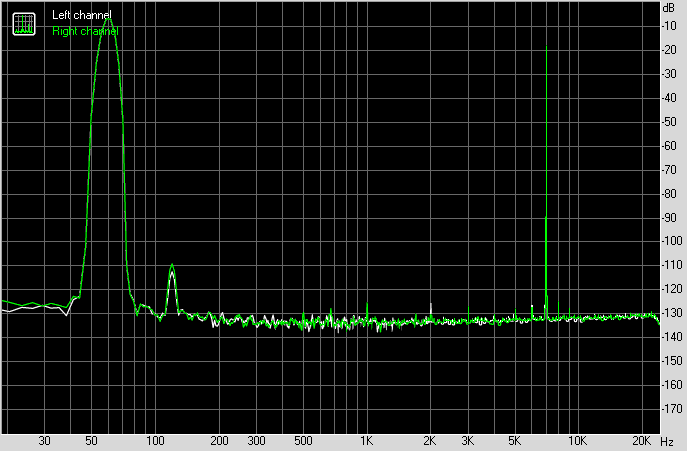

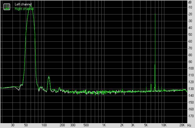

    Замеры:
    Скрытый текст
    Линейный выход:
ID:	363427 Нажмите на изображение для увеличения.
ID:	363428 Нажмите на изображение для увеличения.
ID:	363429 Нажмите на изображение для увеличения.

    Результат хороший, немного страдает взаимное проникновение, а так же растёт THD+N на ВЧ ( дополнения: после не хитрых манипуляций с номиналами выхлопа, выяснилось, что растет именно шум, а Кг остаётся на том же самом уровне, не зависимо от частоты, скорее всего проблема с какой то из линий питания), но мне разбираться лень, т.к. плата отладочная и будет скорее всего кататься вместе с ноутбуком по командировкам. SNR получился 110 дБ, что не так плохо, но конечно можно было бы и лучше. По идее можно поиграться с фильтрами питания, по крайней мере в LPF.
