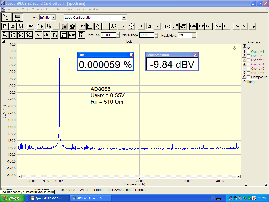

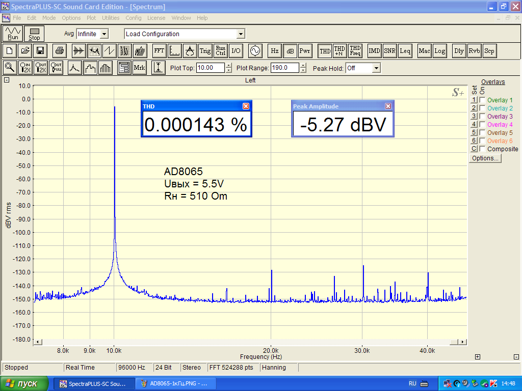

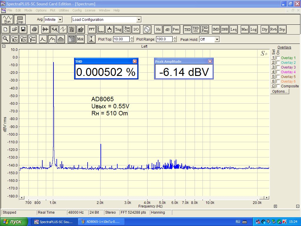

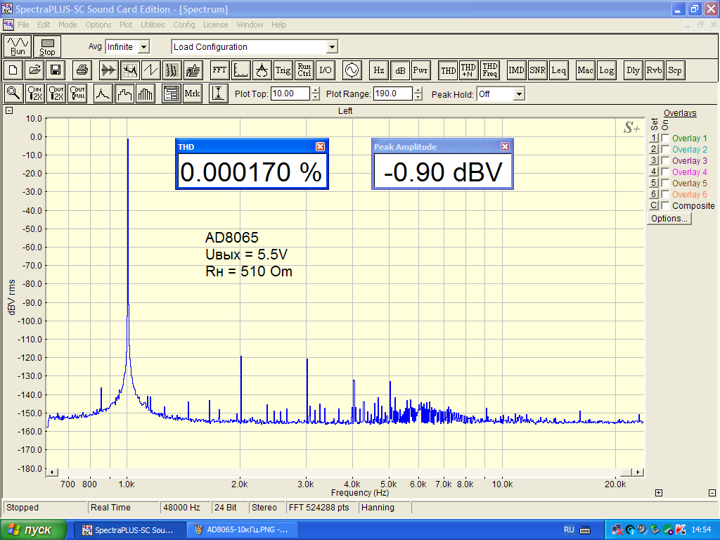

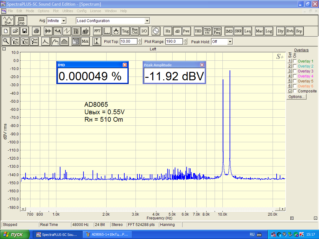

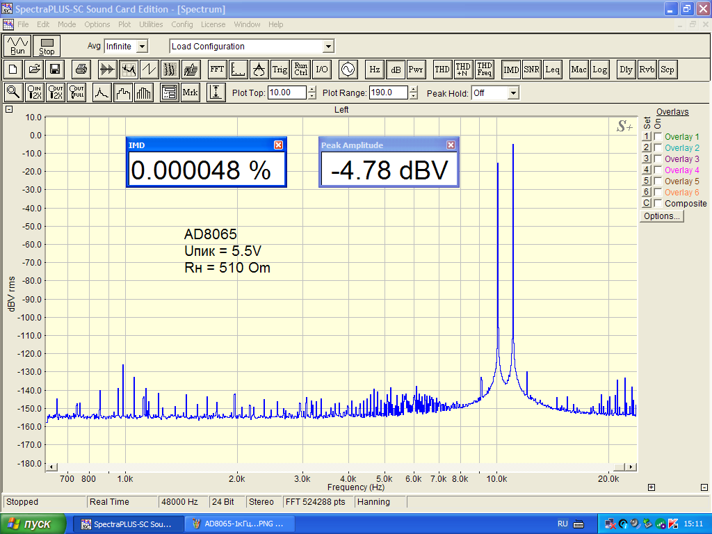

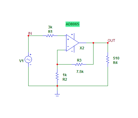

    В каком же режиме работает ВК этой МС .
    Схема включения AD8065 точно по YES-5 .
    Последний раз редактировалось Геннадий3; 20.11.2018 в 15:29.
    При вых. 0.55 В в реж. А (только вторая гармоника), при 5.5 В в АВ (рост 3-й гарм.) - это про картинки на 1 кГц. Интересно посмотреть при возрастании вых. сигнала от 0.55 В до 1 ... 2 В (когда появляется 3-я гармоника, т.н. "грязный первый ватт" )
    Почему на 10 кГц меньшие искажения - не знаю, возможно некорректные измерения.

    картинки относятся к точной схеме включения YES-5 ( не инверт )
    А может вход влиять на результаты? И как именно включена ИС? Что значит точно по Yes5?
    Это измерения самой ИС которая не подключена ни к чему?Тогда как она может быть включена точно по Yes5?

    По умолчанию Re: YES - 5
    Вот так :
    Вот так
    Оригинальное включение.
    Ну она так и включена в усилителе (транзисторная часть - инверт с параллельной ОС, базы Q1, Q2 "виртуальная земля")
