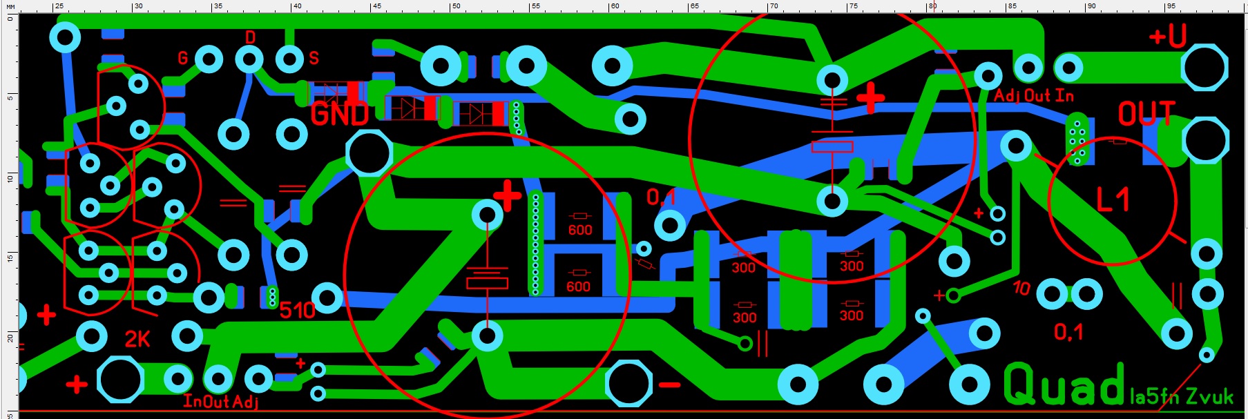

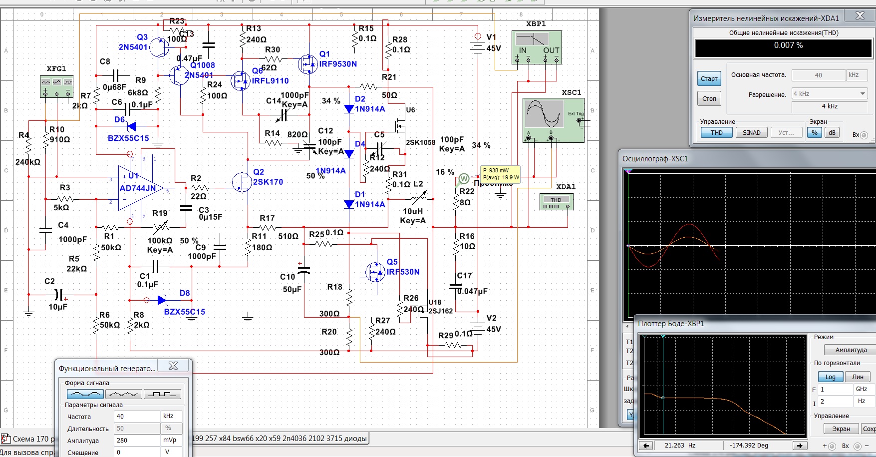

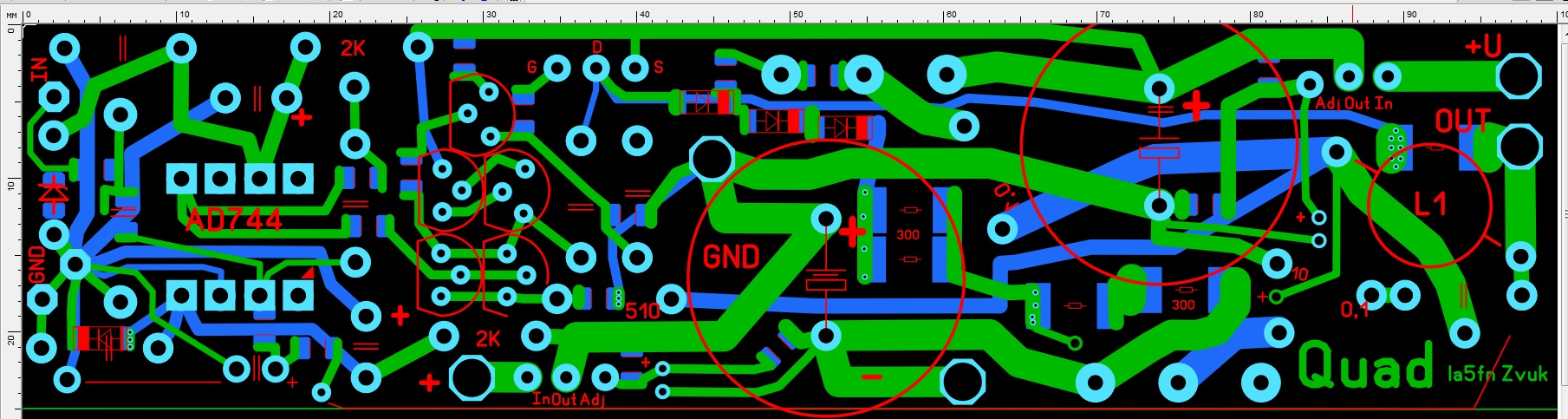

  20. #139
    03.09.2021
    По умолчанию Re: Проект усилителя "Валамон" или "Каменный однотактник-2"
    чтобы просто хорошо
    Если по теме, в ИТ Драйвера смд если применить, уложить в ряд и через резинку притянуть к радиатору хотел? Как они по звуку?Нажмите на изображение для увеличения.
Название:	170 170 ит смд.jpg
    Извините, по теме только применительно комплектующих, наверное. Да, ПЭВ 7.5Вт есть немного и заказать хотел, но... габариты... или стоит с ними пп строить?
    Очень ждал нового от Игоря,
    С уважением.
