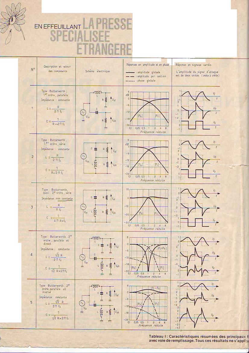

    Не сложная замена параллельного на последовательный фильтр избавляет от провала на частоте раздела и переворота полярности твитеров. Один раз поставил и больше ничего переворачивать не надо.
    покрутил последовательный, собрал, померял, послушал пару дней
    Играют по-другому. Но нельзя сказать что плохо. Но и не хорошо, чего то тоже не хватает.
    Первыми порядками не получается красиво свести, приходится добавлять элементы.
    И как только их добавляешь получается такое же отставание НЧ от ВЧ
    Кроме красивого импеданса преимуществ не понял их - в чём преимущества такой схемы?

    Приемущество в том, что при любых условиях Uнагр=Uвх
    https://scvosniak.io.ua/s19271/posledovatelnye_filtra
    почитай на scvosniak точка ioточка ua слэш posledovatelnye_filtra

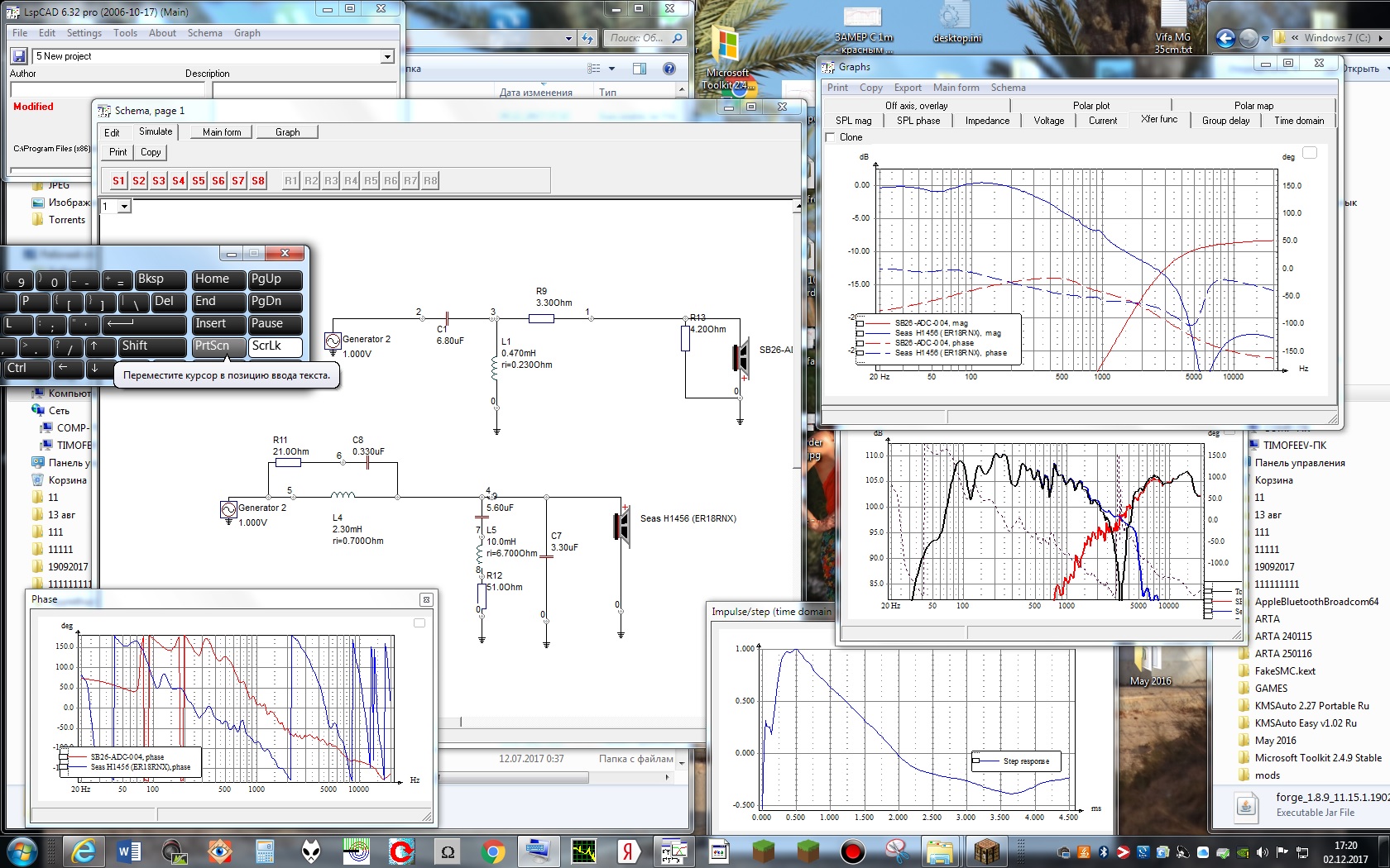

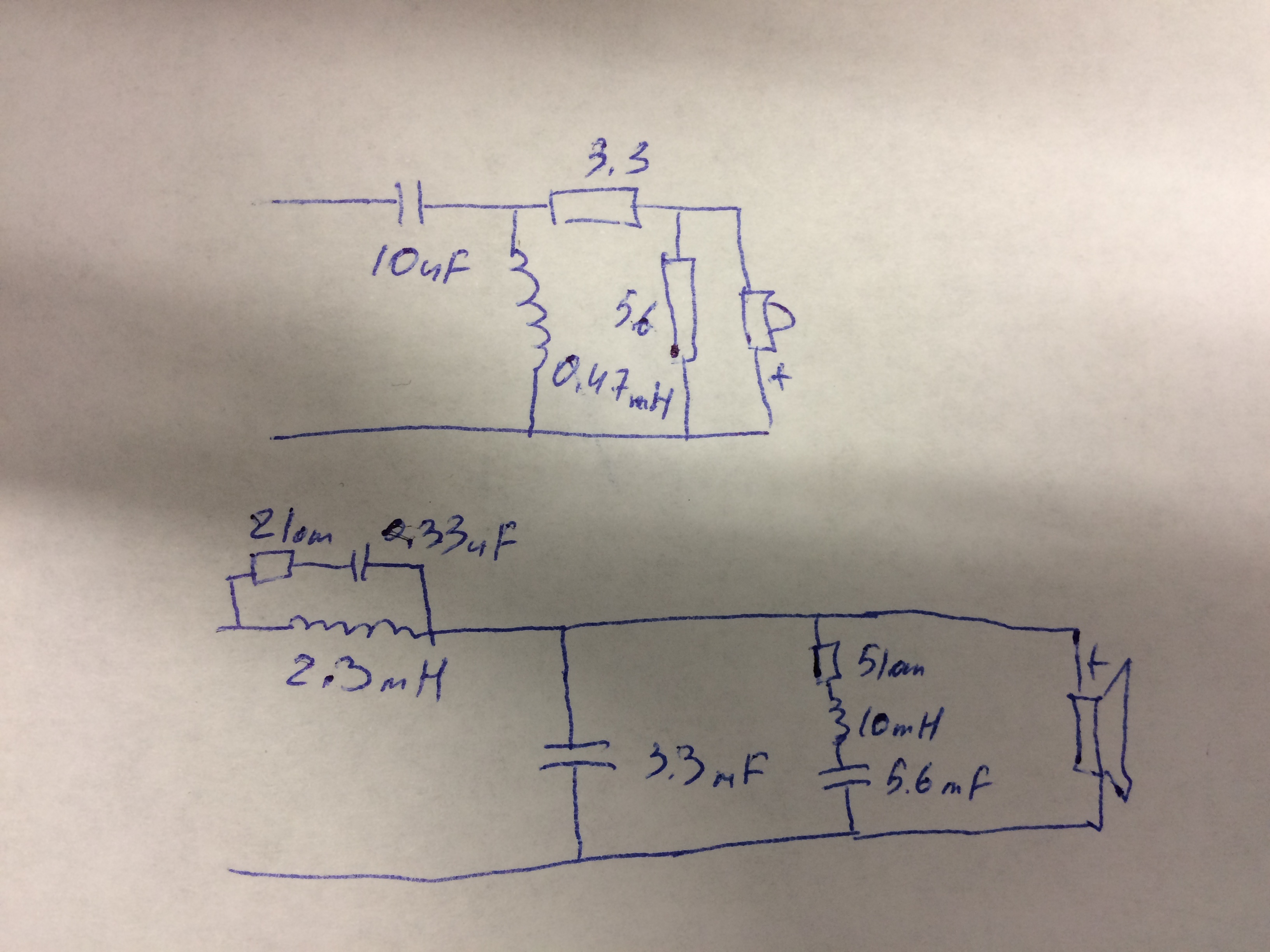

    Аватар для modus2000
    24.11.2014
    Москва - Саратов
    2,901
    По умолчанию Re: Ищу единомышленников среди владельцев двухополосок
    Цитата Сообщение от Alm333 Посмотреть сообщение
    замерь Артой отдельно басовик и твитер с 60-80см с окном до первого отражения.
    в принципе, то что в шапке прикреплено файлы для лспкад это и есть 60см.
    фильтр собран и внутри колонки - если не лень будет опять разбирать и отключать динамики чтобы по отдельности мрять ))))
    По памяти в ближней зоне как то так
    Вот у твитера я показал горб который видно на измерениях с 45 градусов.
    Но на оси его нет и из за переплюсовки его не слышно.
    Соответственно на оси ВЧ - яма
    на оси мидбаса если мерять - ровная АЧХ
    в месте прослушки - тоже похоже на ровную

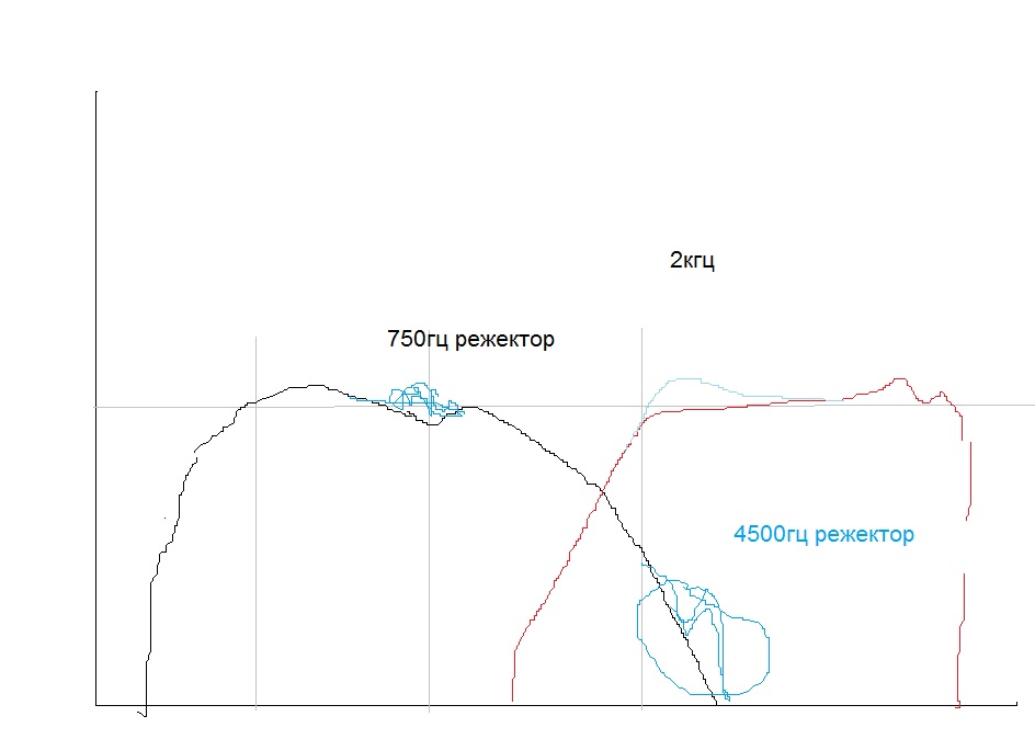

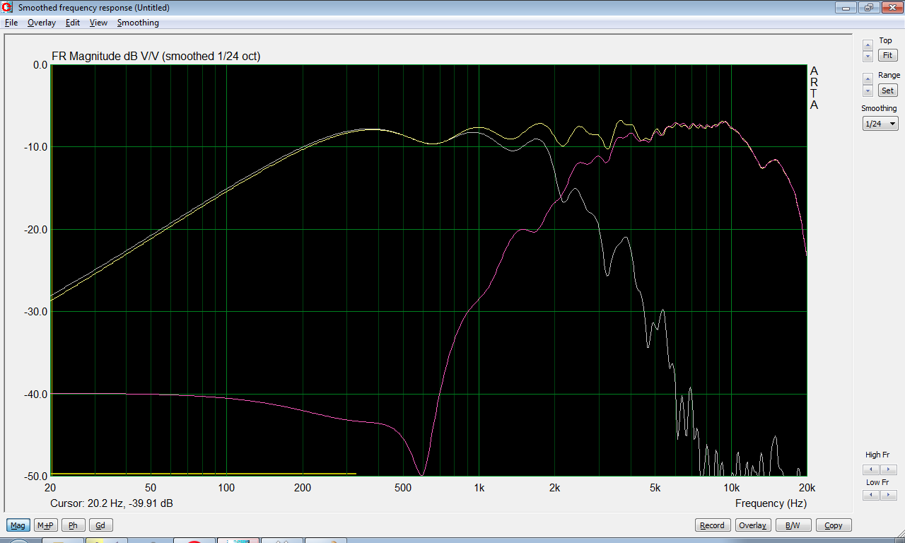

    В шапке файлы TXT без окна судя по забору. Я просто приноровился сводить с окном, и могу точно сказать по графику норм фильтр или нет.
    Нужна картинка АЧХ вуфера и твитера по отдельности через фильтр с окном с 60-80см!!! Микрофон между динов, ближе к твитеру. Это самое важное измерение! Неужели не сохранилось нигде? Alt+PrtSc - картинка с экрана в буфер, потом в Paint вставить изображение и сохранить, потом выложить здесь.
    По поводу нарисованной выше АЧХ - жжёшь!!! Скаты не симметричные. Горб на твитере, вызванный большим номиналом конденсатора нах не нужен.
    Вот что нужно выложить. Это мои А26+378. Примерно симметричные скаты.
    во первых это от руки. Во вторых это всё суета никчёмная - о чём я пишу и не могу достучаться 12 страниц ))
    Нужен - чуть выше я объяснил зачем.
    Горб есть только на внеосевой. На оси его нет, в месте прослушки тоже нет и ухо тоже не слышит

    А мы типа экстасенсы тут... в угадайку играем - как там подключено было? если прилагается рисунок с двумя полосами и фильтр. Так и надо писать так, мол, и так, чтоб не сбивать с толку. Ладно. Про баффл-степ ясно- отражёнка давит твит на оси. Так приделай на баффл вокруг твита демпфер типа войлок, натуральной кожи, вппу и тп, что хорошо поглащает вч.
    Теперь по мидбасовичку. RLC компенсатор резонанки приделал потому что резонанка ближе чем на две октавы к частоте среза? Сомневаюсь что это так. Если срез на 4кгц то Fs должна быть выше 1кгц а это нонсенс. Поэтому достаточно RC компенсатора импеданса Zo, который на Fcpeз много выше номинального. Вот для возврата его обратно и служит RC.
    Далее про шунт 21ом + 0.33мкф. Нафига он там делает, в курсе? А поможет узнать и разобраться большая статья Гапонова - Расчёт и изготовление фильтров. Сам найдёшь или мне наняться в поисковики? Лучше к кондёру 3.3мкф рез в послед прикрутил, больше толку.
    Теперь твит. Резонанка? Как блико к Fсреза? Если длиже чем Fs*4 то вот тут и надо RLC + RC прикручивать, чтобы в зоне среза ни резонанка ни импеданс фильтру не мешали а были ровными как дно высохшего солёного озера в Неваде., где проходят испытания всякой скоростной техники до скорости звука и выше.
    Если после всех процедур будет фазовый сдвиг мижду твитом и мидбасом, то либо их надо раздвинуть по глубине ( главный лепесток будет соостно АЦ и направлен перпендикулярно баффлу) либо прикручивать твиту линию задержки, что не есть айс, но... раз уж нет возможности сместить мидбасовичок вперёд, придёться разориться ещё на пару катушек и кондёров.
    И ещё момент. Катушка с тонким проводом не айс, это уже сам по себе LR которое давит мидбасовичок по чуйке, что вынуждает давить резистивным делителем твит. Эдак можно не до бесконечности наращивать потери, чуйка не резиновая. Нравиться превращать полезный сигнал в тепло? Фильтра штука вспомогательно-корректирующая а не "чтоб должно быть"... Хреновые дины? Ничего с ними не получается? Меняй нах не задумываясь на нормальные. Но имхо, просто запутался в трёх соснах- фильтры_баффл_эксперименты
