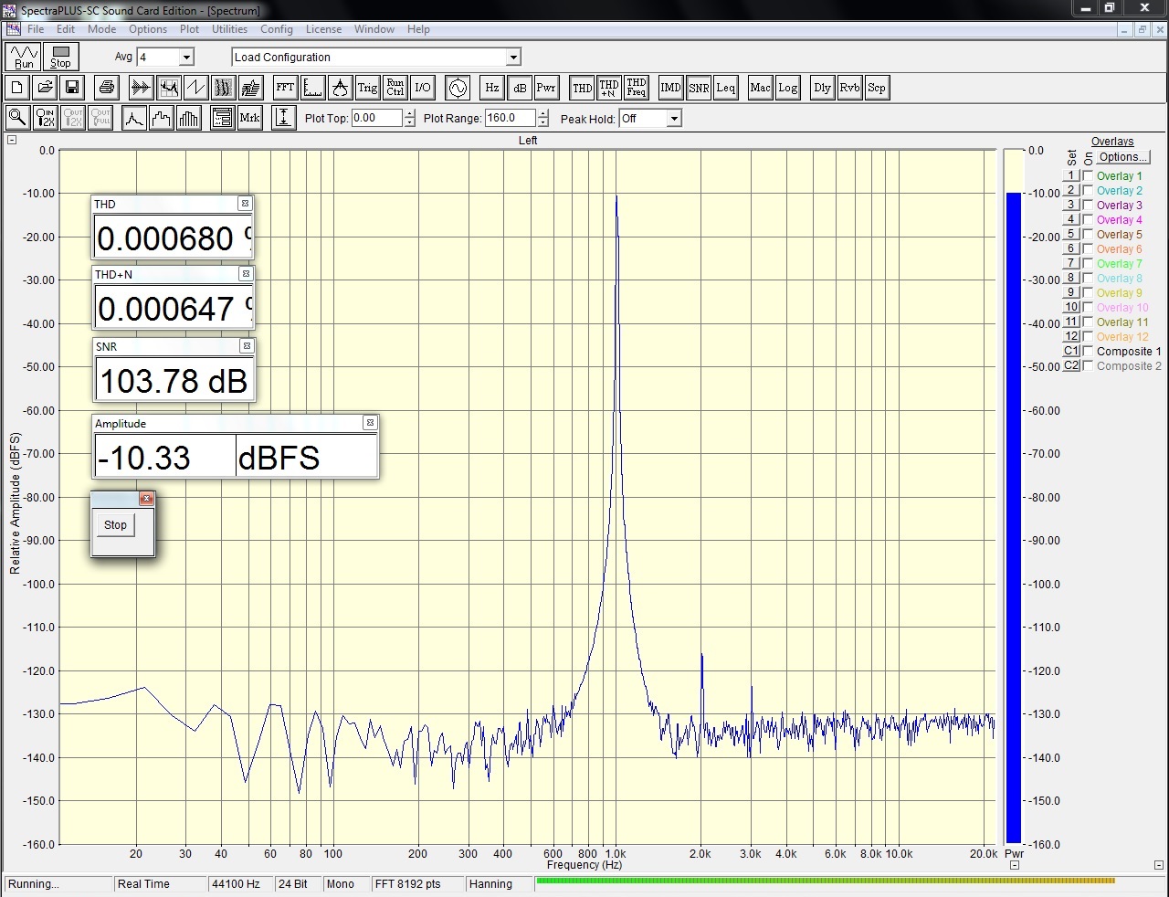

    Померил тут искажения своего цапа, как-то не очень похоже на результаты из первого поста. Мерил через M-Audio Audiophile 192, просто с выхода на вход, напряжение 1,4В. Или это норма? Или я не правильно мерил?

    Примерно так и получается. Измерьте искажения при воспроизведении тестового сигнала с уровнем -5 и -10дб. Картина будет красивее.
    Евгений, добрый день! В Ваших измерениях никаких ошибок нет, мои последние платы показывают примерно такой же уровень искажений-0,005-0,006. Дело в том, что плата из первого поста построена по первоначальной схеме выходного каскада, а потом я поднял токи по рекомендации И. Семынина. После поднятия токов качество звука улучшилось (сужу даже не по своим ощущениям, а по отзывам других людей), но искажения при этом выросли в 2-3 раза. Их можно снизить до уровня искажений первой платы ( и даже чуть ниже), при этом сохранив положительные изменения в звуке, но нужно поднимать напряжение питания выходного каскада с нынешних 22В до 28-30В и выше. Но это повлечет за собой повышенный нагрев стабилизаторов питания.

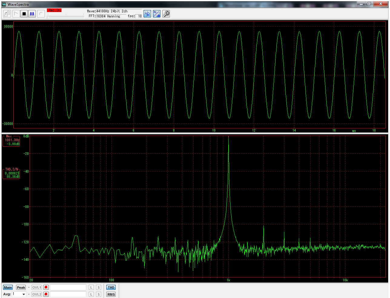

    До Brio были Audio-gd NFB-11.28 и JDS Labs EL DAC, их измерял, после приобретения Brio цапы проданы, измерения видимо удалены, не нашел. Обычно меряю по -1дБ на выходе и -3дБ на входе, ну или максимум сколько возможно.
    Вот M-Audio, соответствует заявленным.

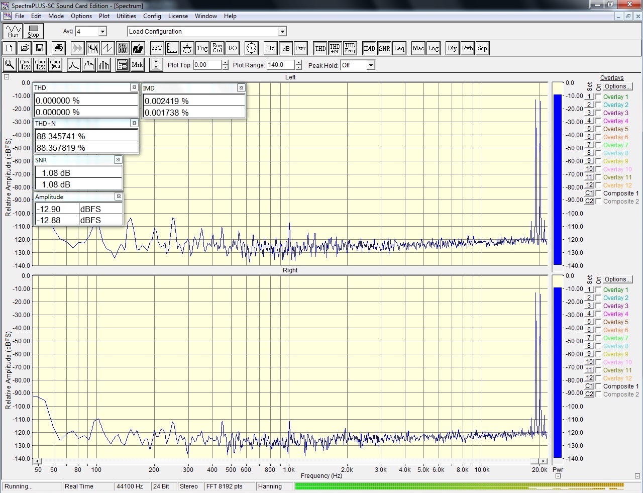

    IMD
    WaveSpectra выдает КНИ меньше, почему, я так и не понял, видимо что-то не так делаю
Название:	3вт маудио гибрид 2.png

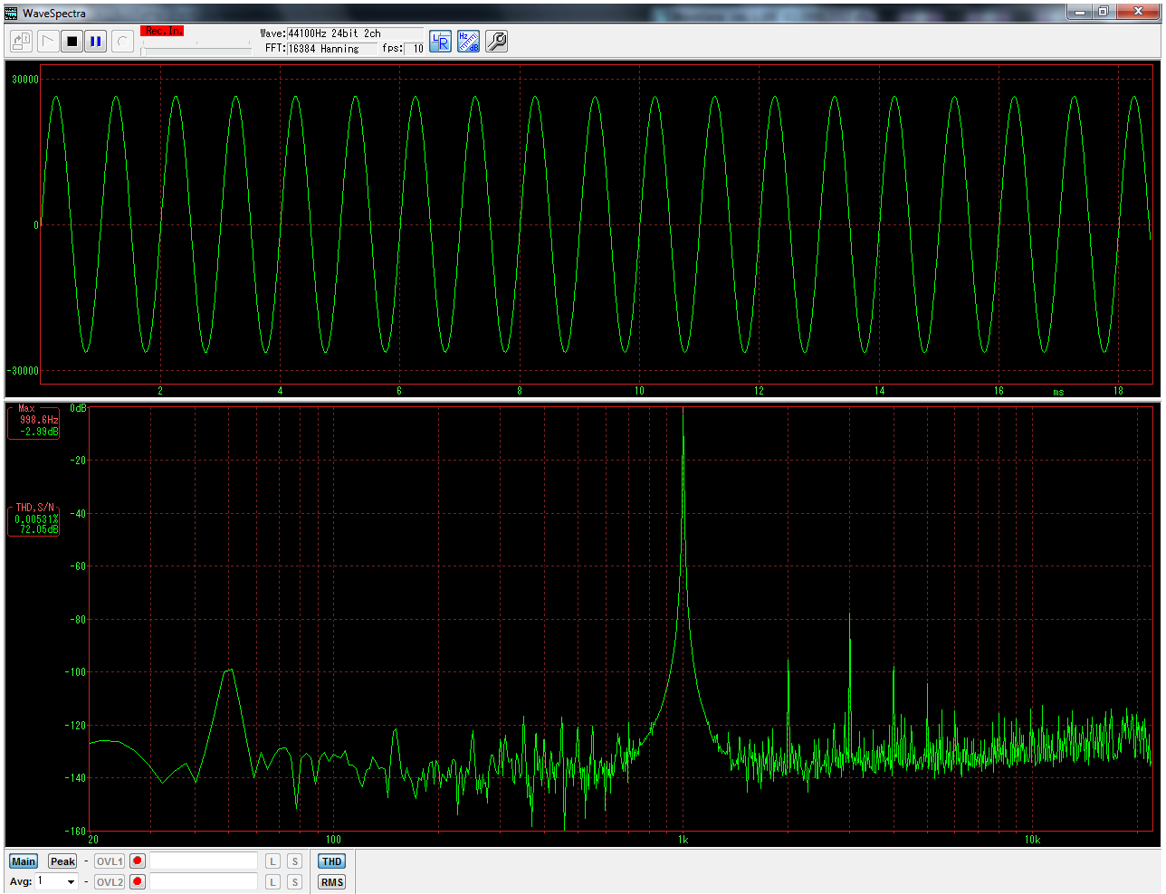

    Brio через Hybrid.
Название:	3вт брио-гибрид-маудио.png

    То же самое.
Название:	3вт брио-гибрид-маудио 2.png
