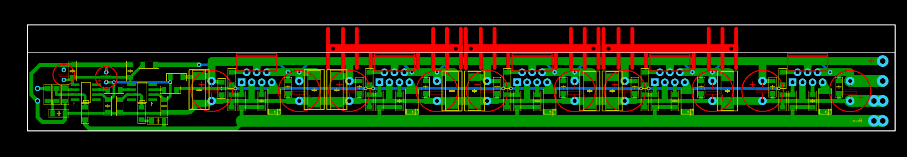

    Максимальная выходная мощность 25 ватт, на нагрузке 4ома!
    Нашёл классный ОУ, в самый раз для композита. АDA4637-1 плюс LT1210
    Основные микрухи-буфера.
    http://www.linear.com/product/LT1210
    http://www.linear.com/docs/2461
    http://www.farnell.com/datasheets/1947262.pdf
    http://www.analog.com/en/products/amplifiers/operational-amplifiers/jfet-input-amplifiers/ada4637-1.html
    Три в одном, усилитель напряжения, драйвер, и ВК с большим выходным током!
    Да, и самое главное, широкополосный и быстрый!
    Чем быстрее усилок, тем меньше ошибка ОООС.
    А самое главное всё очень просто, всего два активных ОУ.
    Не надо термостабилизировать. Не нужен интегратор удержания нуля.
    Полный размах выходного напряжения на нагрузке 4 ома 30 вольт.
    Ток холостого хода одного канала 200ма, с пятью LT1210, радиатор чуть тёплый.
    Звук, полный улёт, детальность, атака, тембра голоса очень натуральные...
    Осталось только минимизировать гармоники....

    12,195
    По умолчанию Re: Мощный сверхбыстрый композит
    Радиатор общий, или можно раздельные?
    Андрей Константинович
  9. #128
    04.04.2007
    10,818
    раздельные
    С уважением Максим.
  10. #129
    13,151
    раздельные
    а в чём разница? оно хоть и металл, но, не ферромагнетик. единственное неудобство - прокладки надо )))
  11. #130
    Аватар для MAXIM_A
    13.11.2007
    МО Салтыковка
    77
    12,195
    Стабы забыл поставить, нужно?
  12. #131
    23.10.2009
    Россия МО Клин
    1,035
    Ребята, спасибо за бдительность!
    Проверил эти микры на мощность, в два раза слабее по току. Маркировка не соответствует реальности.
    Больше всего похожи на http://www.linear.com/product/LT1206
    Куда их теперь девать?
    Использую LT1210CR, с Али. По току норм, при правильном охлаждении. Практически тот же корпус без уха -хороший теплоотвод и все. Думаю кристал как у CT.
    При чём тут теплоотвод?
    Посмотри под нагрузкой 16 ом, когда начнётся ограничение, вместо 1А, у меня получилось 250ма.
    При том! И под нагрузкой 10 Ом смотрел. Попробуй.
    Что пробовать? Они маломощные...
    По какой цене брал?
    В каком месте это написано? Если возможно-аргументированно. Брал у знакомого с его закупки.
    Взял LT1210 с маркировкой краской, купленные от Аналог.
    Включил под нагрузкой синус 1 кгц, ток 1 А.
    Тоже самое с гравировкой, ток 250 ма перед ограничением. Всё!
    По даташиту 1 А у них указан минимальный ток, а типовое значение аж 2 А, если правильно помню.
