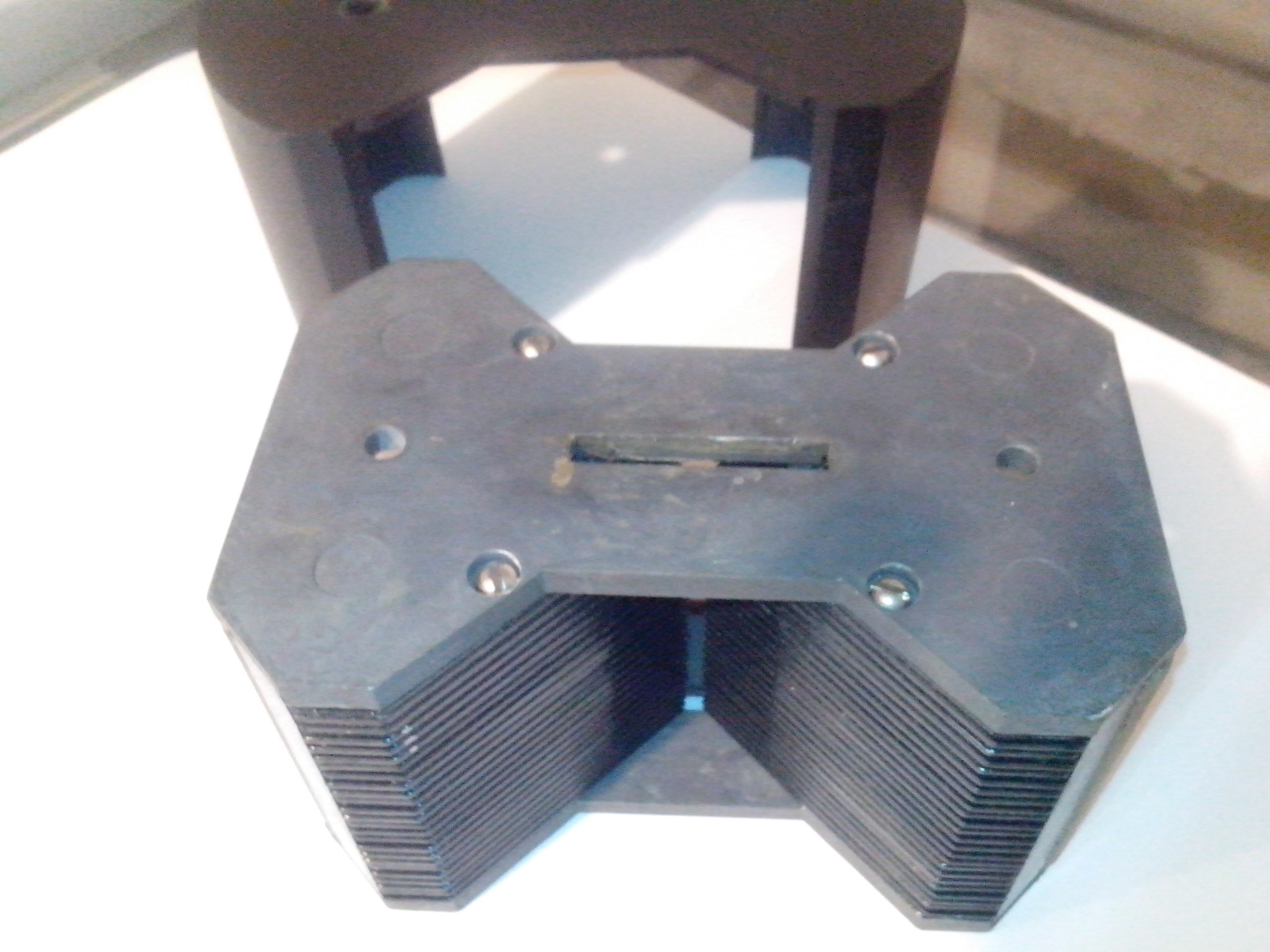

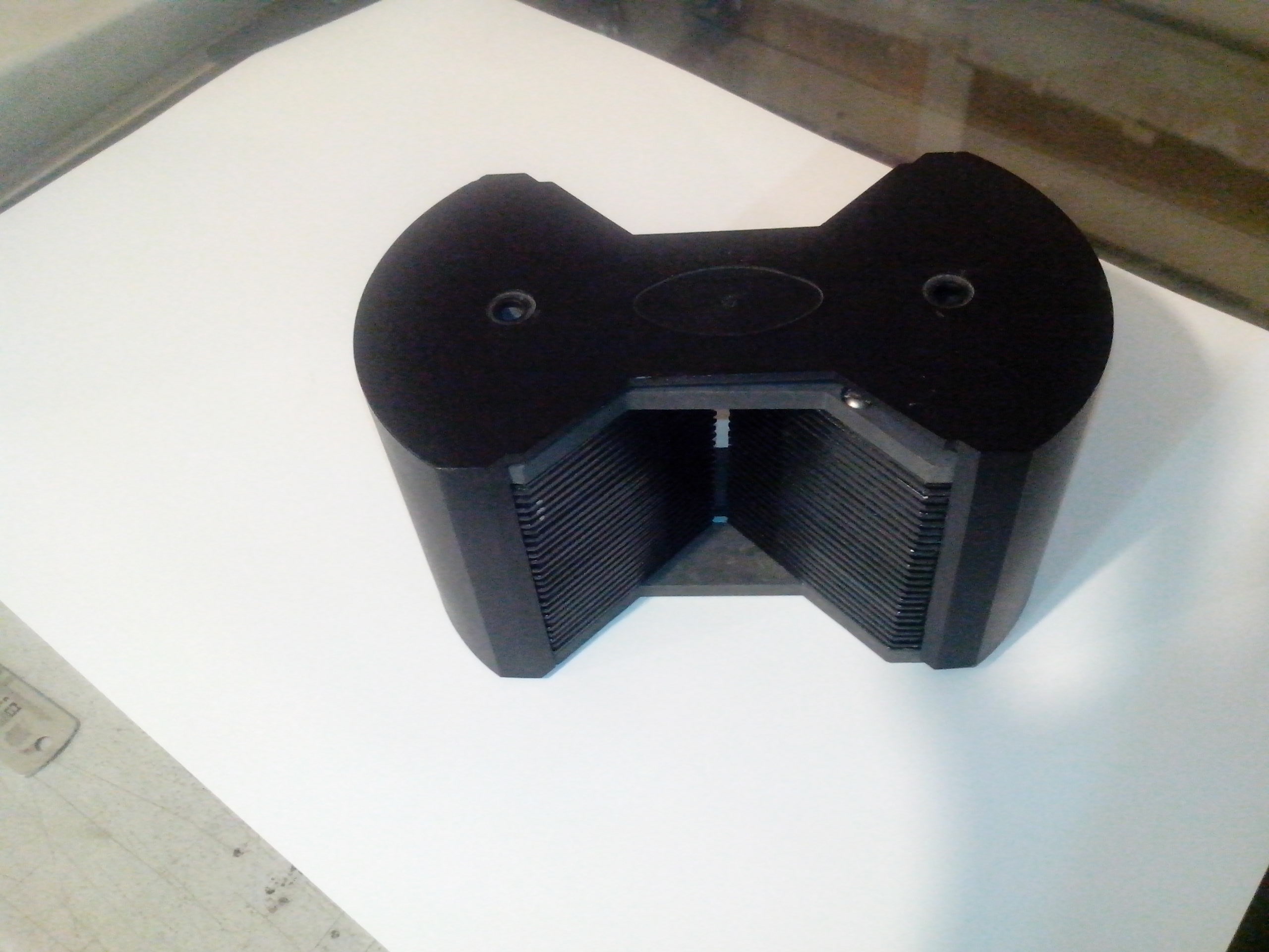

    Ура!

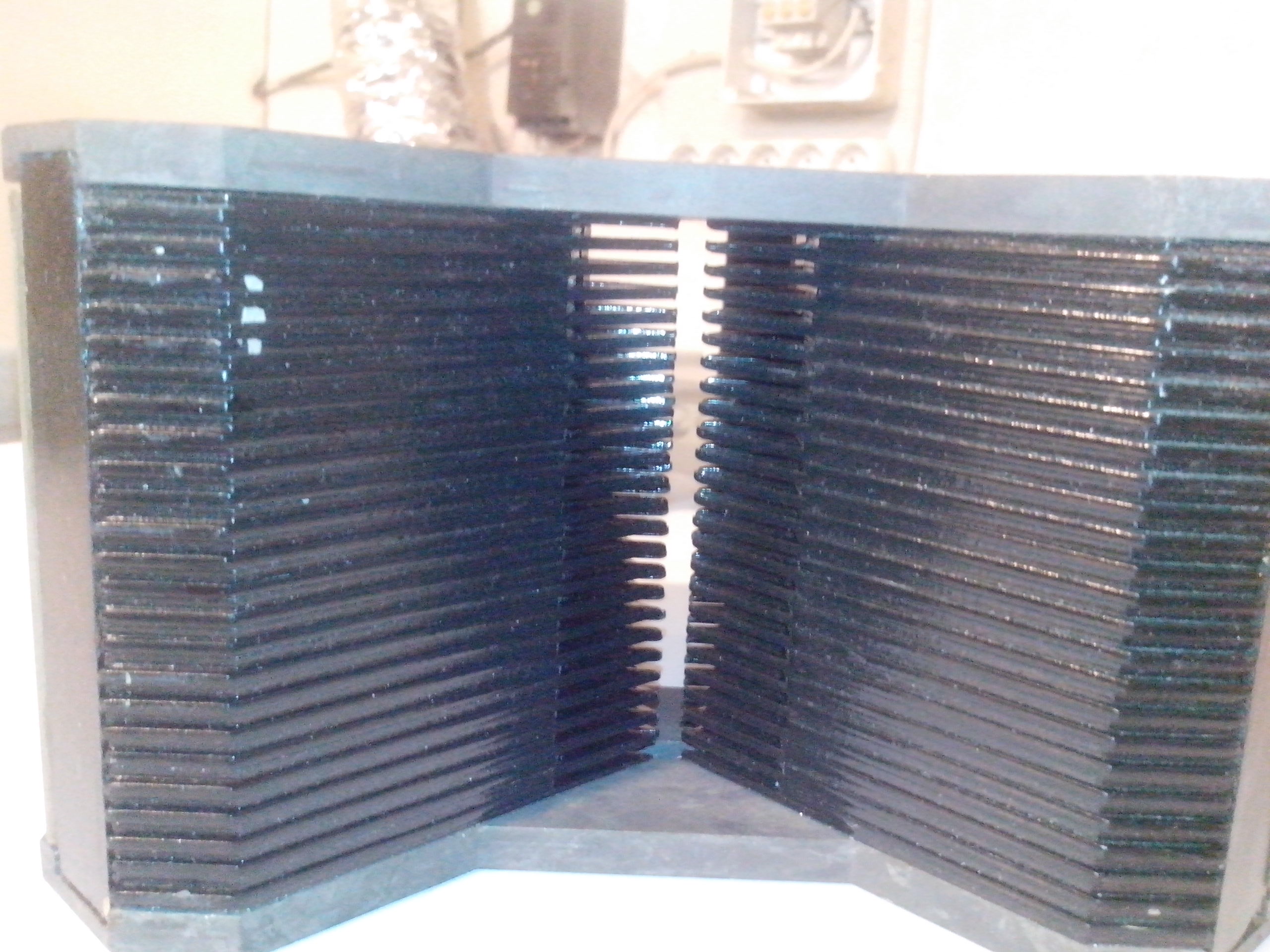

    Один очень хороший человек из Кургана привез на опыты такой девайс:
    ---------- Сообщение добавлено 19.44 ---------- Предыдущее сообщение было 19.42 ----------
ID:	260058 Нажмите на изображение для увеличения.
    ---------- Сообщение добавлено 19.45 ---------- Предыдущее сообщение было 19.44 ----------
    Хейл производства Ферроприбора, средний.
    Ух, руки чешутся мембрану в него вставить!

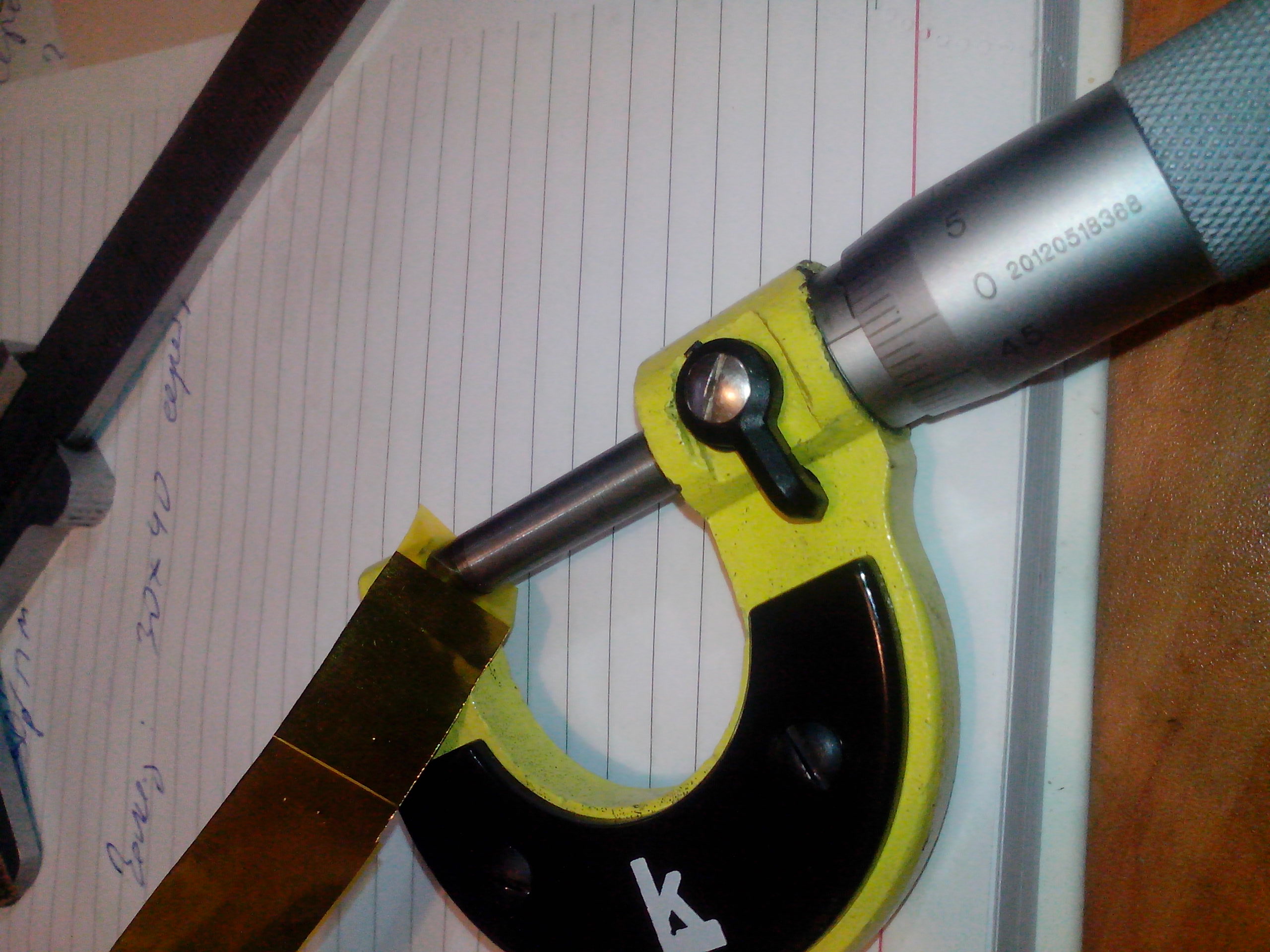

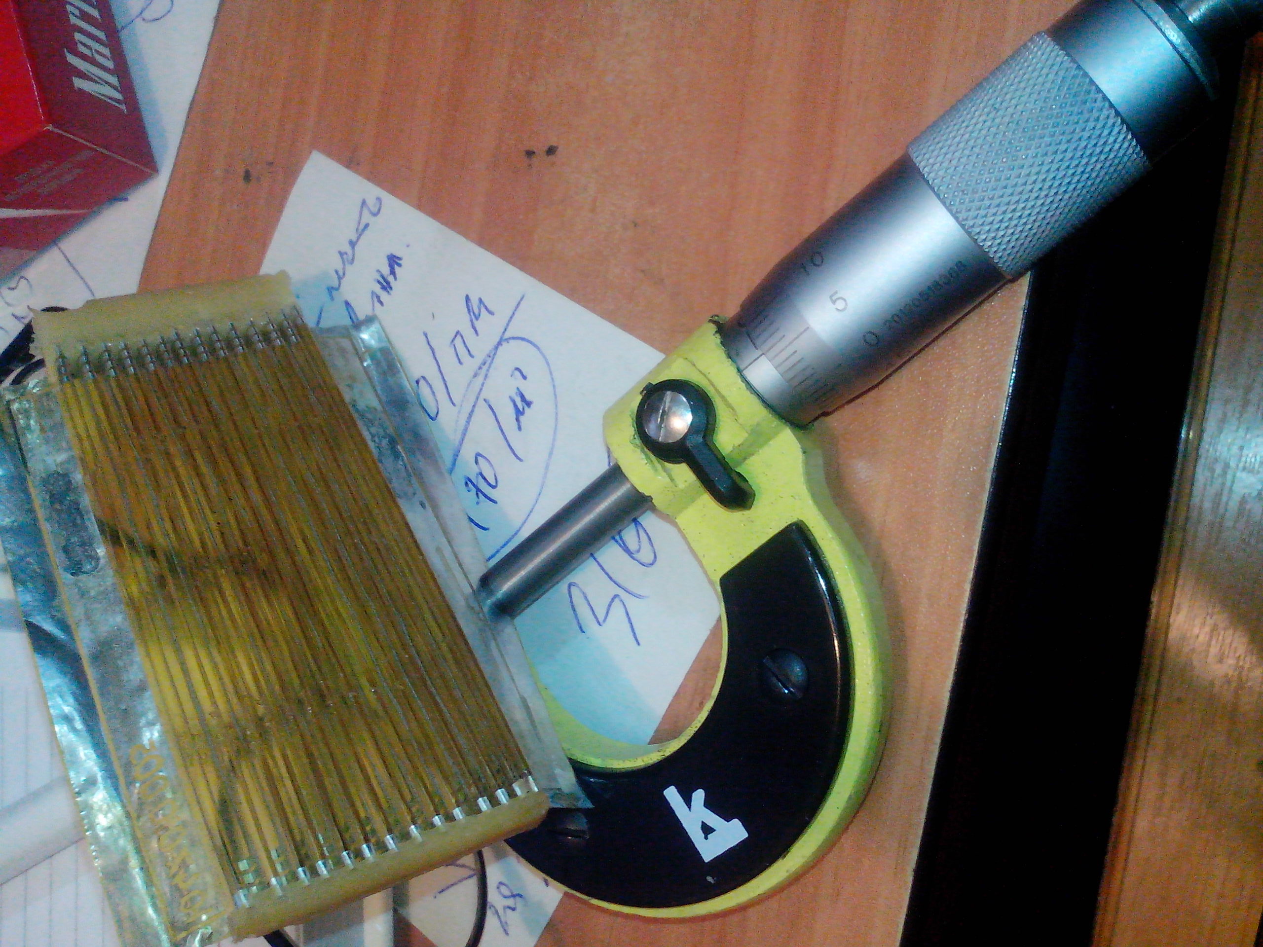

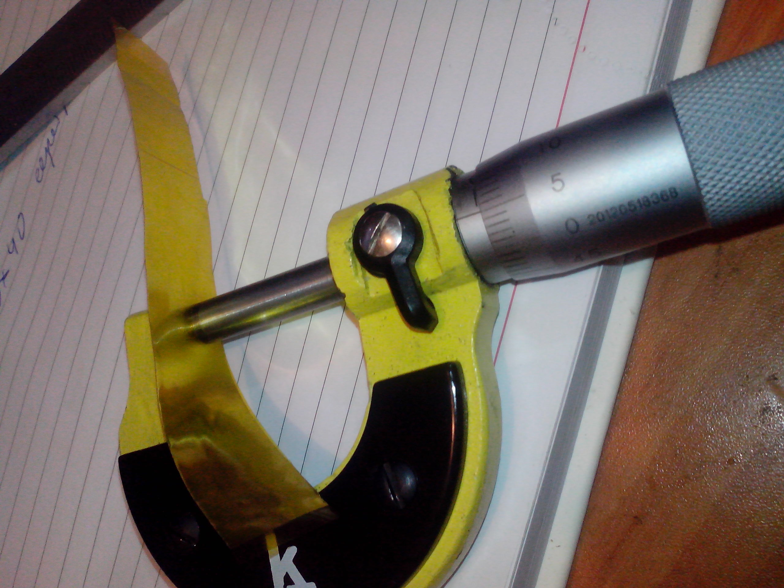

    Перемерил мембраны от ГИ-1 и Феррохейла.
    ГИ-1 10 мкр. полиимид/ 20мкр ал.
    Феррохейл 30 мкр полиимид/ 20 мкр. ал.
    Срочно нужна ал. фольга 20 мкр!
    ---------- Сообщение добавлено 18.32 ---------- Предыдущее сообщение было 18.31 ----------
    Можно взять 14мк. Если не останавливает увеличение активного сопротивления мембраны, снижение отдачи примерно на 1-2 дБ и небольшое улучшение отдачи на ВЧ.

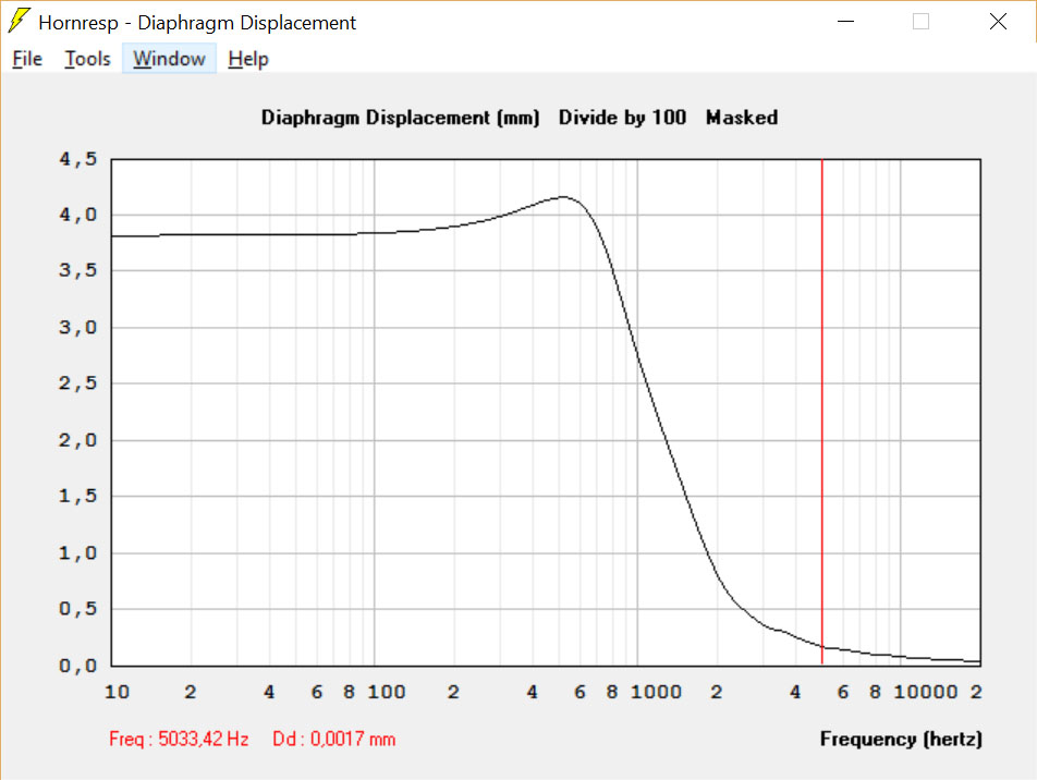

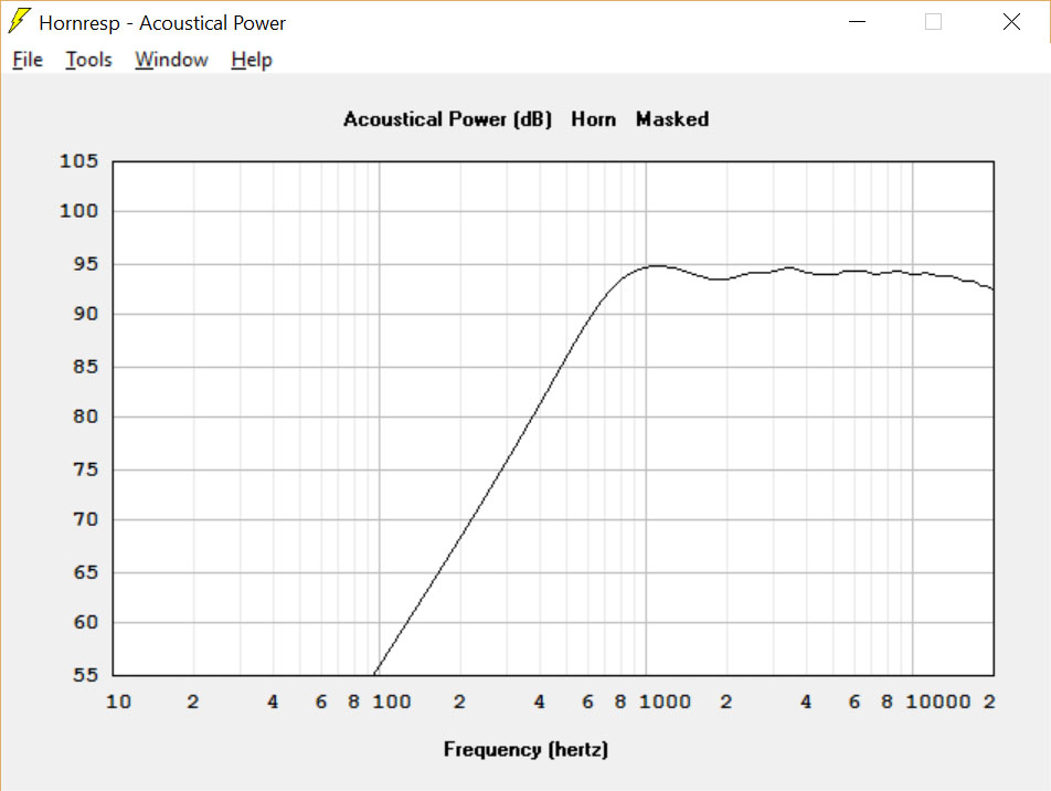

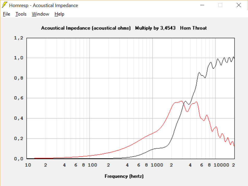

    Добавил результаты симулирования. Выхлоп 12см.кв. Алюминиевая полоска 14мк*2мм, предполагаемая полоска излучения за счёт вовлечения плёнки - 3мм. Расстояние между складками 0,6мм. активное сопротивление полоски 2 ома, B=0,5Т, BL=1,96N/A приведено к 8 омам.Результат акустической мощности не является акустическим давлением по оси, так как не учитывается сужение диаграммы направленности на верхних частотах, что приведёт к повышению осевого давления, на 20 кГц примерно на 10-15 дБ. Кроме того не корректно учтено влияние акустической нагрузки на заднюю сторону диафрагмы, что завышает полученные данные акустической мощности примерно на 3 дБ.
ID:	260368   Нажмите на изображение для увеличения.
ID:	260369   Нажмите на изображение для увеличения.

    По третьему графику выходит, что ниже 3000 она в ладошки хлопать начинает? Что-то с моделью не так. Полоска не за концы крепится, а по всему периметру, фактически. Поправьте модель - посмотрим, что выйдет.
  14. #133
    03.07.2011
    Ставропольский край
    2,050
    По умолчанию Re: Народным Хейлам-быть!
    Proffi, посмотрите внимательнее. Значение смещения в 100раз уменьшено (заголовок картинки на английском). Специально маркер поставил на 5 кГц, внизу красным написано 0,0017мм. по другому 1,7мк. Отсюда и проводите по линии влево. Получите пик на 42мк. При 1W. При 100w ход уже 420мк, действительно начнёт хлопать, на 500 Гц.
    Последний раз редактировалось теоретизирующий практик; 01.03.2016 в 20:22.

    Ага, размерность просмотрел. Но модель - полоска, закрепленная с двух концов?
    А смещение до толщины бутерброда - 40-50 мкр это прыжки на месте. Если макс. Смещение 40 мкр т.е. толщина мембраны общая, а расстояние между мембранами 2000 мкр, то пренебречь можно спокойно, имхо. То есть эффект есть, но в пределах статистического допуска.
    ---------- Сообщение добавлено 23.39 ---------- Предыдущее сообщение было 23.25 ----------
    100 вт он, может и съест, да кто же ему даст?
  16. #135
    03.07.2011
    Ставропольский край
    2,050
    В модели нет способа закрепления полоски. Имеется мембрана с общей площадью, равной сумме площадей всех полосок с фольгой, плюс немного "прихваченной" площади лавсановой плёнки (по 0,5мм с каждого края фольговой полоски). Эта мембрана считается как жесткий поршень.
    Жесткость подвеса мембраны, как не поддающаяся измерениям взята от "фонаря", небольшой. Сзади мембрана нагружена закрытым ящиком, объём которого регулирует резонансную частоту подвижной системы. Там получается порядка от0,1 до 1л, для разных вариантов. Приняв оптимистический вариант, резонансную частоту принимал ниже 1 кГц.
    Спереди мембраны - предрупорная камера с объёмом воздуха, равным объёму воздуха между всеми складками с одной стороны.
    Далее - горло рупора с площадью, равной площади выхлопа гармошки.
    Далее - "фиктивный рупор" очень короткий (0,1см) и достаточного выходного сечения (300-600см.кв.) - изображает бафл ГГ. (Хорнреспу не дать рупор никак нельзя, он же хорн )
    Здесь лучше перестраховаться, чем меньше ход мембраны, тем меньше вероятность, что она не "перетрётся" после миллиона колебаний. Ведь сам "гофр" довольно миниатюрный.

    Край мембраны Феррохейла с открытой фольгой показывает 60 мкр
    ---------- Сообщение добавлено 16.29 ---------- Предыдущее сообщение было 16.27 ----------
    а толщину полиимида мы определяли по обрезку.
  19. #138

    Нет, на мембране этот участок без лака.
    ---------- Сообщение добавлено 19.09 ---------- Предыдущее сообщение было 19.07 ----------
    Точно! Общая- 50, полиимид 20.
