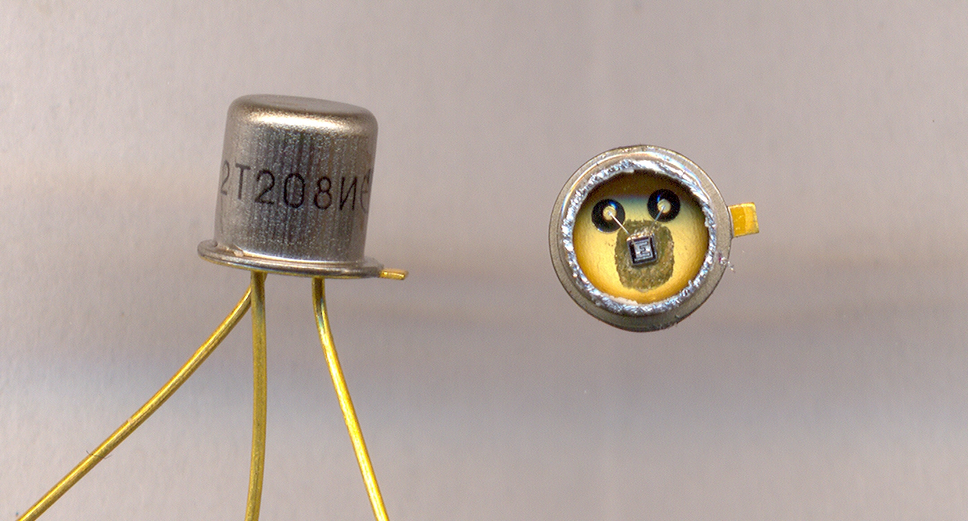

    К спецприменению маркировали как 2Tхххх. Только вот 2Т3102 я никогда не видел. Очень может быть применение металлостеклянного корпуса обусловлено тем, что это первые транзисторы с бэта больше 300 ( до 1000) чтобы не было утечек и деградации кристалла от продуктов пластмассы.
    Ну, дык про 2Т342 уже говорили, технологию улучшали, кристаллы стали держать большее напряжение и др, а планы внедрения новой продукции были у всех, вот и нарисовали новые ТУ на "новый" транзистор, а что бы ничего не менять, кроме маркировки, всю технологию списали с 342 - получили новый плибор и премии (могло так быть???)
    Не курьез.....
    Куда уж лучше тепло отводить? хоть и другой транзистор.

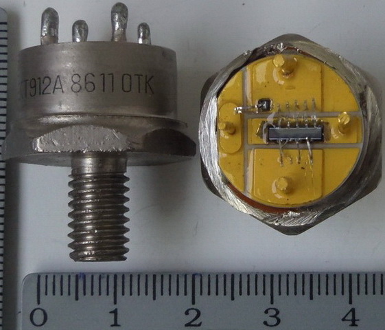

    Не проходите мимо вопроса. Есть возможность купить транзисторы КТ912Б для схемы однотактника. Из достоинств - удобный для монтажа корпус, и , что немаловажно, однозначная оригинальность изделия. Плюс ненужный ( ? ) бонус в виде встроенного диода. Продавец разрешает перед покупкой выбрать образцы с коэффициентом передачи больше 50. Есть ли достоинства у такого транзистора ( такого типа, такой технологии ... ), которые позволят ему звучать лучше MJL21194, 2SC3264, к примеру?

    транзисторы КТ912Б
    Высокочастотные генераторные, предназначены для работы в линейных усилителях мощности на частотах 1.5-30мГц при напряжении питания 27В.
    В звуке не пробовал, а вот в импульсных стабилизаторах пользовал много раз (из-за удобства крепления к корпусу). В отличии от КТ908 у КТ912 и КТ944 наблюдалось ВЧ возбуждение которое приходилось гасить емкостью несколько сот пФ между коллектором и базой, но там они работали в ключевом режиме на частотах 25-30кГц.

    Вот
    Цитата Сообщение от avkmar Посмотреть сообщение
    ... из-за удобства крепления к корпусу в отличии от КТ908 ...
    я и планирую их купить на замену последним. Хотя если никто до сих пор не попробовл их в звуке, то и у меня сомнения ...
    Сергей Агеев упоминал о ряде свойств СВЧ-биполяров, которые делают их мало применимыми в аудио-применениях.
    Ну вот, значит не зря спросил! Могу даже поверить на слово, хотя от ссылки на статью не отказался бы.
    А вот в справочных листах на транзисторы типа кт904, кт912 в конце написано, что допускается применение в режимах вплоть до статических(!) при условии не выхода за пределы ОБР. Ну и само собой противовозбудные цепочки необходимы.
    Работать-то они само собой будут, тут вопрос в качестве этой работы.
    А может быстренько склепать из них ЭП с мощным резистором, отслушать через наушники, сравнить с к.л. приличным типа MJ15024. На 98% будет понятно чего он стоит.
