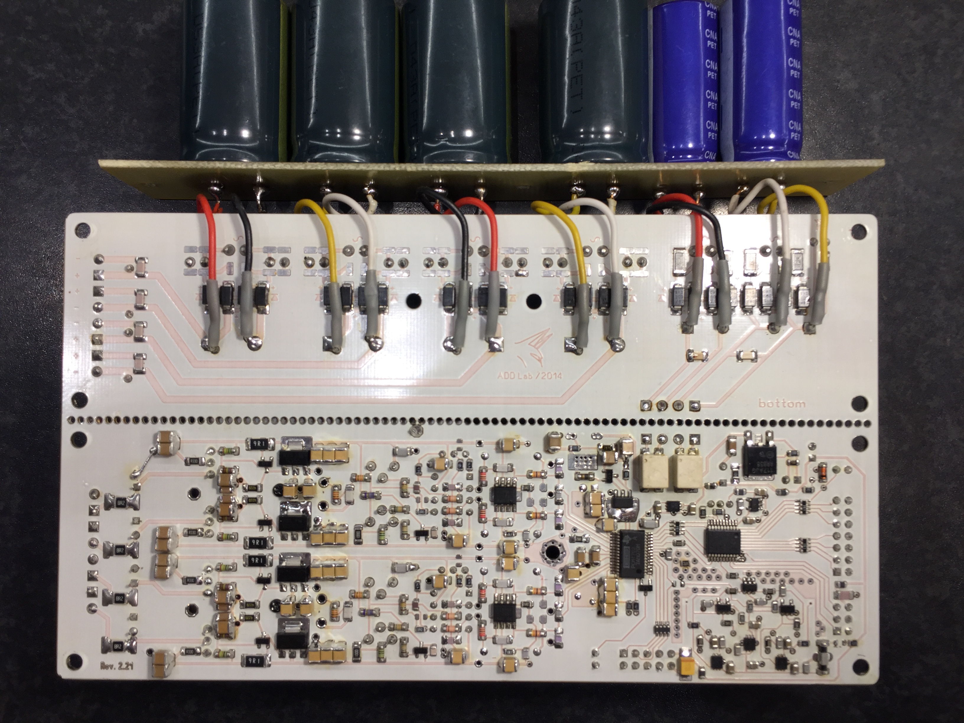

    К Новому Году наконец-то пошла в стадию железотестирования новая версия Arpeggio. Рабочее назвaние- MKII.
    Вкратце, основные технические моменты:
    Размеры платы: 177 мм Х 100 мм, в эти габариты удалось поместить все функциональные узлы цапа, как законченного устройства, кроме сетевых трансформаторов, естественно.
    Микросхема преобразователя- PCM1792 (возможна установка PCM1795)
    Управление-PIC16F690 и мелкая логика серии LVC
    Аналоговая часть, как сигнальная так и питающая, с небольшими изменениями повторяет предыдущую версию, первичные стабы 317/337,совмещенные с электронными фильтрами по Назаровской схеме.Практически все резисторы в сигнально- фильтрующей части- MELF 0.1%, емкости- керамика NP0 1% (отдельное спасибо Scarp за качественную комплектуху).
    5V питание аналоговой половинки ЦАПа- аналогично, плюс шунтом полимерный электролит серии FPCap. На самом деле напряжение 5.15-5.2 вольт, вкупе с полимерным капом на звуке сказывается исключительно положительно, риск же для микросхемы- минимальный.
    Цифровая часть- вход только I2S, генераторы мастерклока со схемой управления по питанию- полное отключение неработающего генератора, плюс перевод в Z состояние соответсвующего буфера. Модуль генераторов вынесен максимально удаленно от аналоговой части и максимально приближен к входным I2S цепям. Генераторы- в смд корпусировке, от кристеков до микро, 2.5х2.5, можно ставить как с наличием отключения по питанию/Z состоянием так и без оных, 3.3 вольтовые и 5 вольтовые, в любых комбинациях. Питание цифровой части организовано по схеме: первичный стаб на 5.5В, далее, через LC (RC) развязки вторичные малошумящие стабы LP5900/ NCP500, на каждого потребителя.
    Возможности управления от транспортов- по 7 входам. Пока предусмотрены следующие функции управляющих входов:
    1. Цифровой фильтр SLOW/SHARP
    2,3. Множитель частоты дискретизации выходных модуляторов 32/64/128Х (логику переключения можно задать в прошивке)
    4. Mute/Error
    5. Сетка 44/48
    6. Reset
    7. DSD.
    На имеющийся 6-пиновый прошивочный разъём можно вывести индикацию или управление громкостью при помощи энкодера/переменного резистора. Вот непонятно, надо ли?
    Индикация планируется простейшая, на светодиодах- не люблю я всякие тфт экраны в аудиоаппаратуре, да и в цапе не нужны они- вся необходимая индикация в нормальных транспортах предусмотрена. При использовании же простейших китайских балалаек USB-I2S на Циррусе или Xmos_E достаточно будет индикации тремя светодиодами "44/48", "Hi-res" и "error/nonaudio". Больше трех светодиодов на морде считаю моветоном, да и технологичность самостоятельного красивого изготовления/имплантации в корпус при наличии всяких экранчиков резко усложняются, поэтому предлагается такой вариант со светодиодами:
    Первый : 44- красный, 48- зеленый(синий).
    второй- хайрез, 96- зеленый/ 192-синий.
    третий- ошибка\нет сигнала - красный(можно мигающий, но мне кажется, будет раздражать).
    Пока версия плат-отладочная (так получилось, брачек-с ... ), хотелось бы услышать мнения форумчан по управляющим командам и индикации.
    Нужен ли деемфазис вообще, на сегодняшний день? что можно полезного воткнуть вместо него по управлению?
    Ну, и Ваше отношение к регулировке громкости в Цапе? Если использовать энкодер- нужна индикация уровня, опять экран...
    Схемы в законченном виде пока нет, после отладки все красиво нарисую.

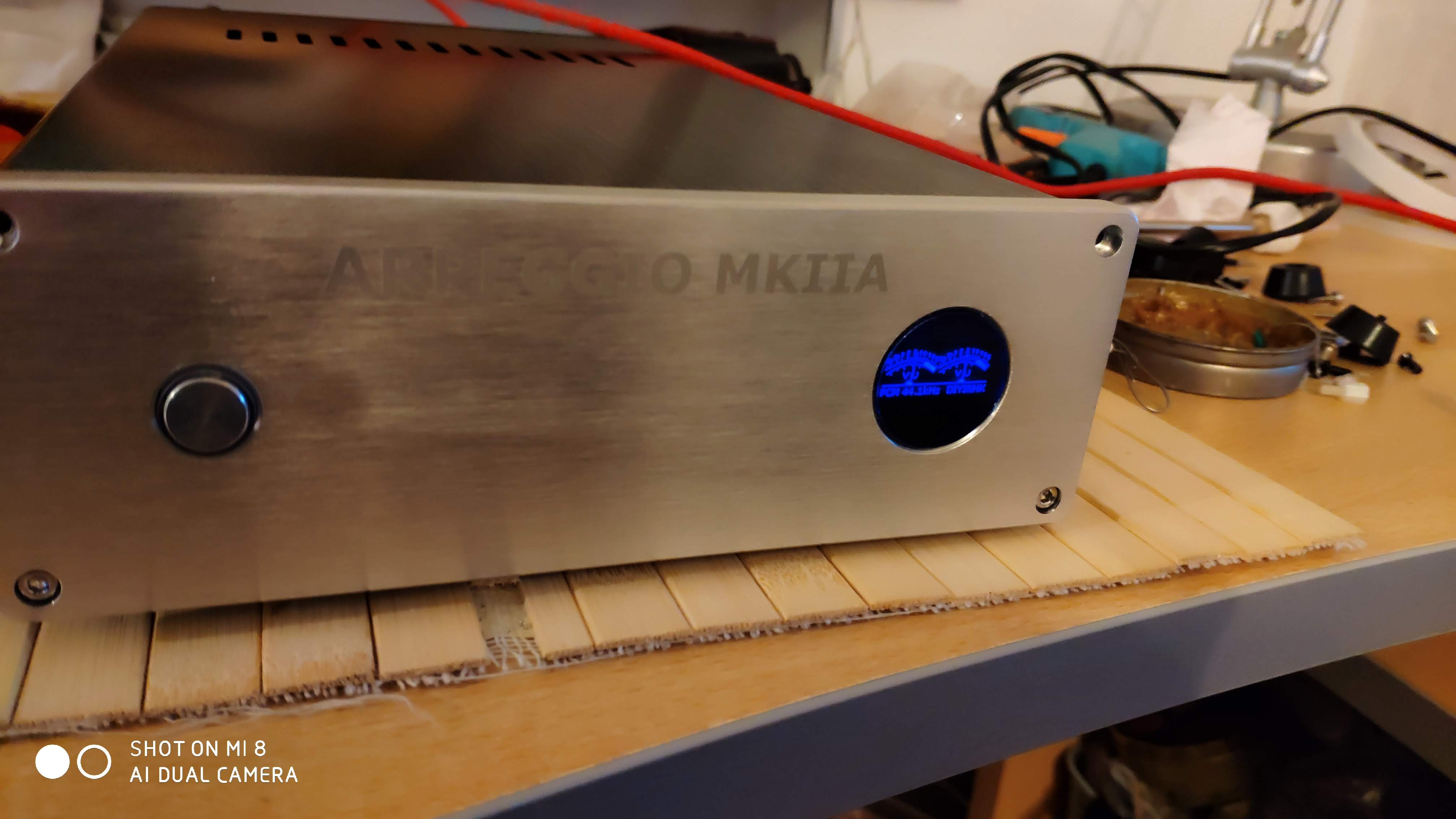

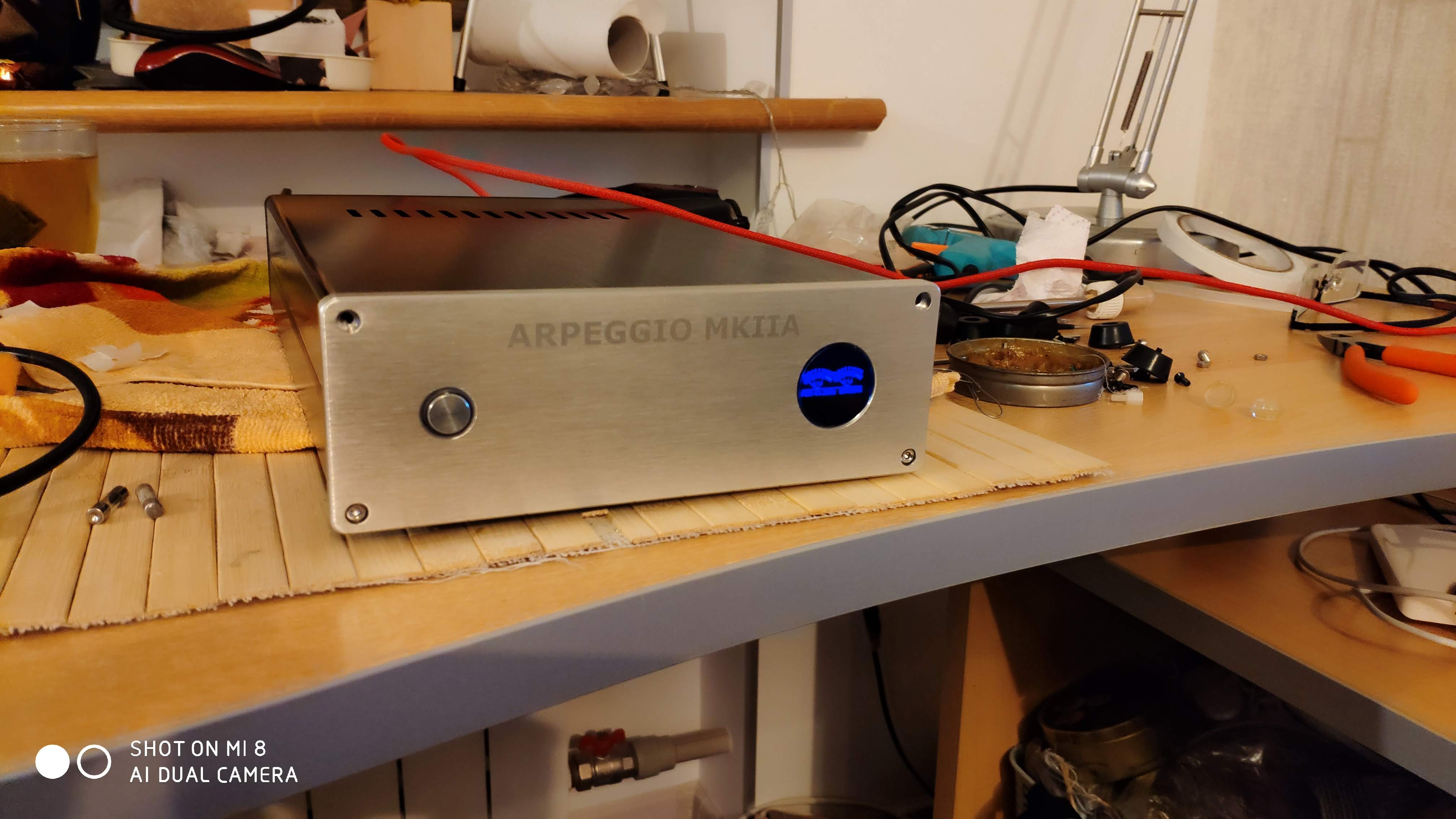

    Экспромтом сделал дивайс в таком корпусе, с экранчиком. Неожиданно симпатично получилось, как по мне. И ADA4898-2 оказался весьма неплох в и\у каскаде.

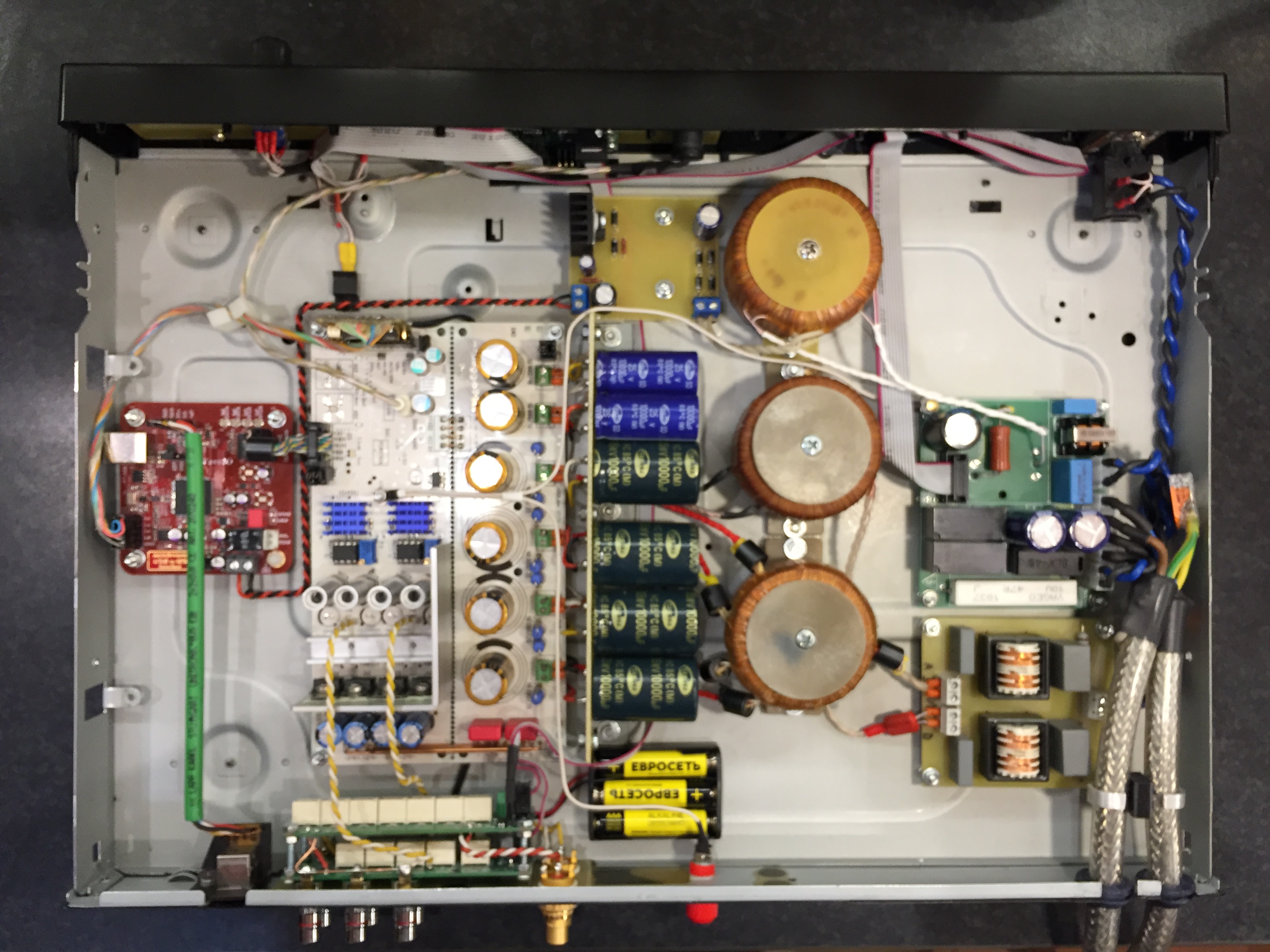

    Решился уже на 2-й апгрейд моего любимого аппарата Arpeggio mkII.
    Суть апгрейда №2 - в замене электролитов и NPO керамики на выходе стабов LM317/337 на максимально возможно больший суммарный номинал емкостей набранных из X5R (X7R), также и 1117Т +5V DAC - "досталось" чуток. Более темная керамика X5R 47mF 16V, иные электролиты, LM317/337 от NSC были поставлены в ходе апгрейда №1.
    Всего получилось разместить на штатные места 46шт. X5R 47mF 16V. Что и где можно увидеть на фото.
    Зачем это сделал?
    https://forum.vegalab.ru/showthread.php?t=5213&page=504 сообщения 10079, 10082
    https://forum.vegalab.ru/showthread.php?t=5213&page=634 сообщения 12663, 12739
    На слух результат такой, цитирую: "...то прочищается весь диапазон и от звука за уши не оттащишь".
    Контрольным аппаратом является Denon 3910 с РСМ1796 на борту, после каждого телодвижения с Arpeggio mkII разрыв в качестве звука между ними все увеличивается. Сейчас, реально - пропасть.

    Интересно, конечно. Я экспериментировал с емкостями- что то давало эффект на уровне вкусовщины, чего то я не услышал. В таком варианте, даже приближенно- не пробовал.
  6. #125
    Завсегдатай Аватар для uriy61
    02.07.2013
    2,105
    По умолчанию Re: Arpeggio MKII
    Изначально Denon 3910 с РСМ1796 на борту в сравнении с Arpeggio mkII в стоке давал чуть более плоский, но более басовитый саунд при равной громкости.
    Сейчас Arpeggio отличается от Denon 3910, как дорогой CD от дешевого собрата.
    В активе: более широкий динамический диапазон, объемное 3-х мерное звучание, проработанная середина и вч, мощный и глубокий бас. Очень музыкальный: хочется слушать и слушать.
