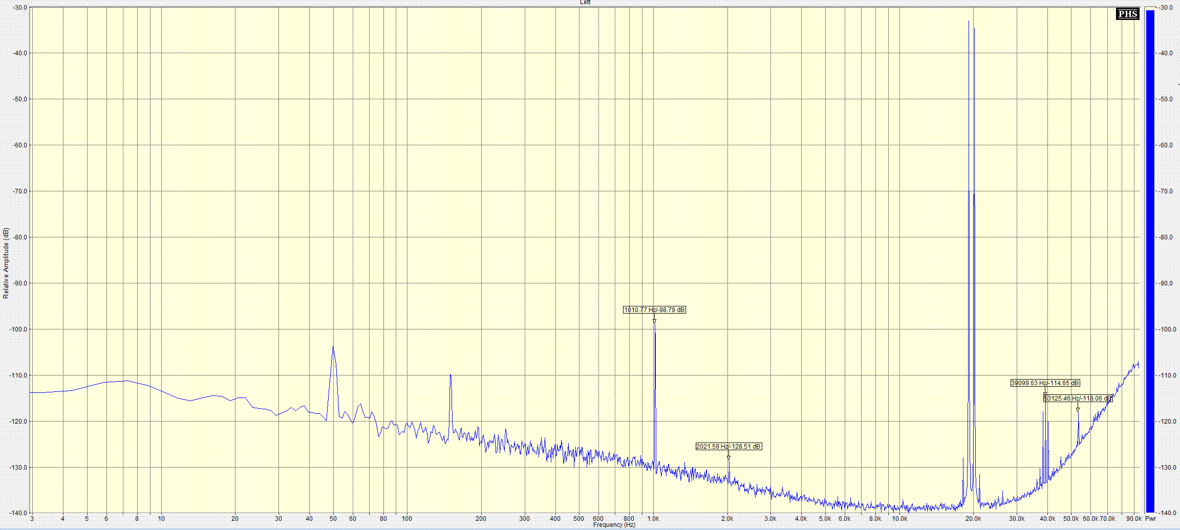

    Пришел из ремонта ноутбук с XP ("правильным" драйвером звуковухи).
    Не сочтите за нудность, но перемерил и гармоники и модуляционные. Все старые посты с графиками почистил, а этот будет как бы "итоговый" перед выкладыванием схемы варианта, который буду "печатать".

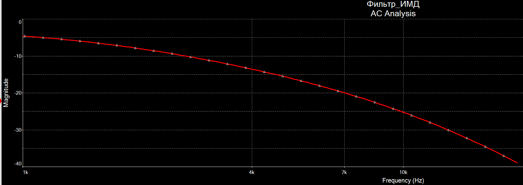

    ВСЕ ПАРАМЕТРЫ НОРМИРОВАНЫ К УРОВНЮ 0 дБ, АМПЛИТУДЕ ВЫХОДНОГО СИГНАЛА - 40 В.
    Схема измерения интермодуляционных и АЧХ ФНЧ.
ID:	198979 Нажмите на изображение для увеличения.

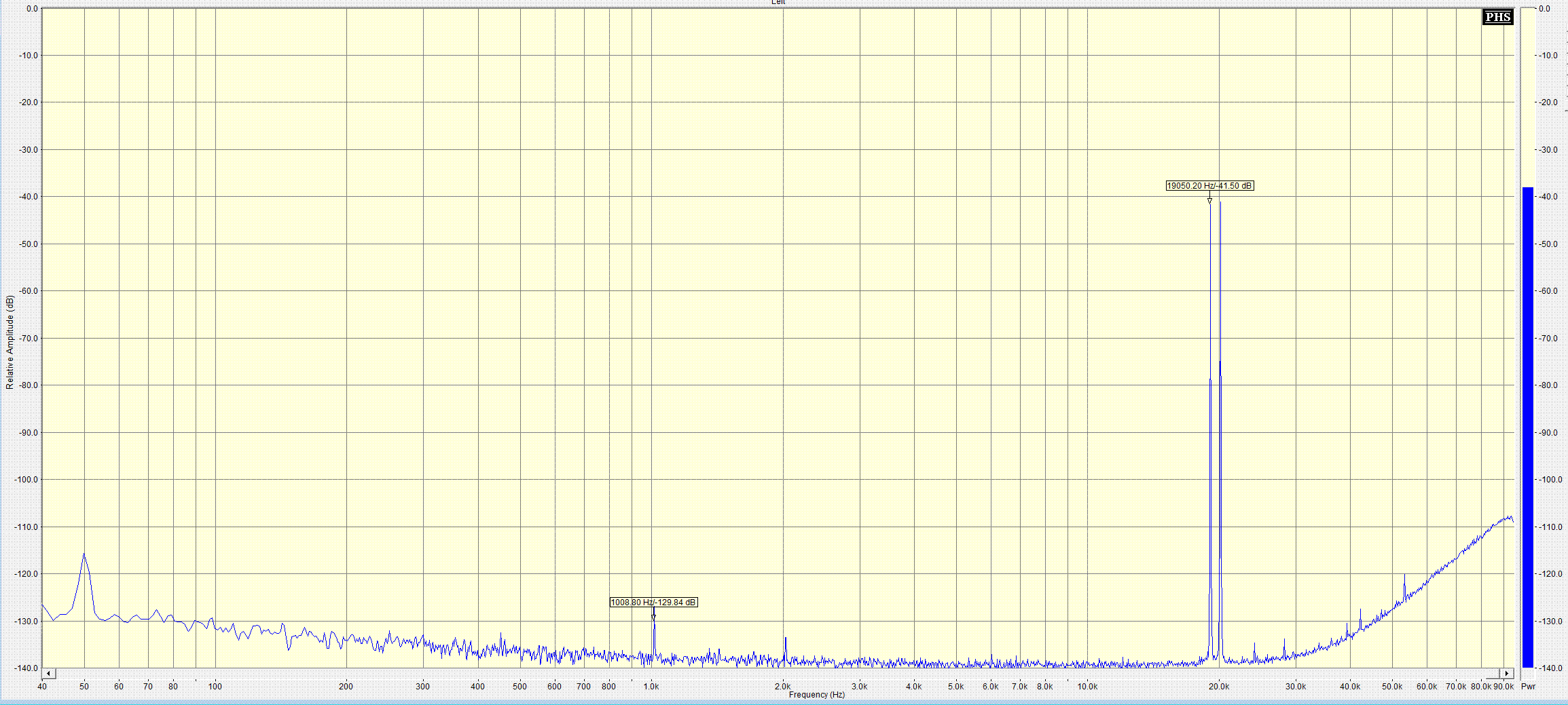

    Результат: только карта с генераторами, полный выход с R14=0 (как лучший).
ID:	198980 Нажмите на изображение для увеличения.

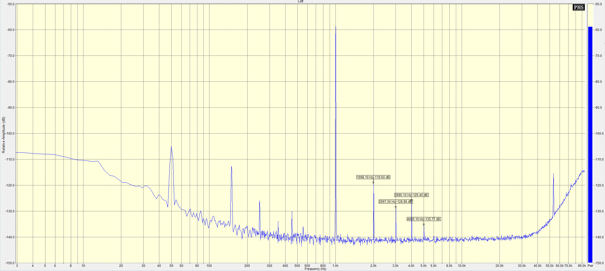

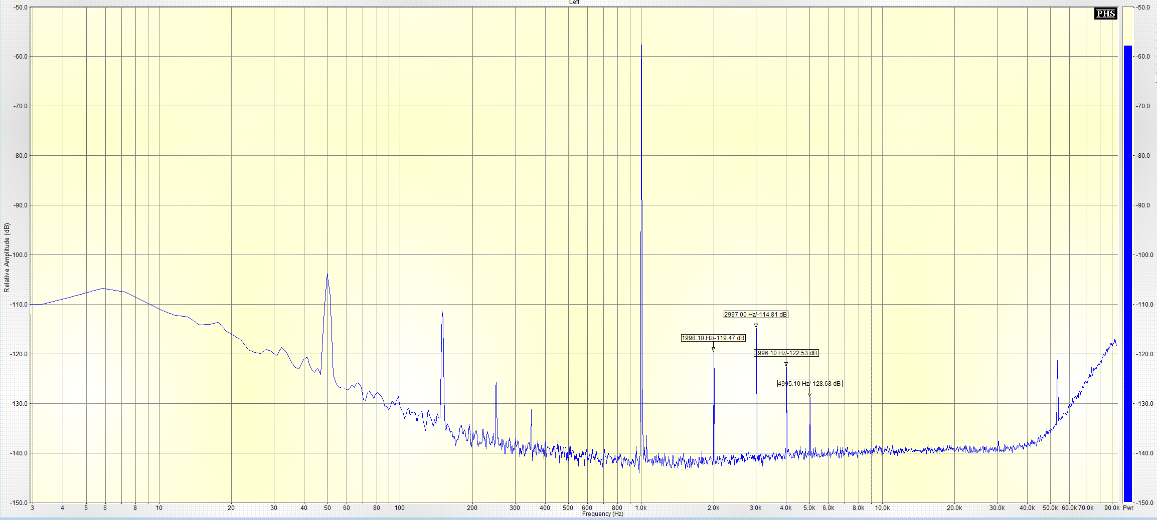

    При измерении гармоник второй генератор был выключен, а выходной ФНЧ - отключен, вместо него использовался РЕЖЕКТОРНЫЙ ФИЛЬТР от Г3-118.
    1 КГц: только карта с генератором, полный выход

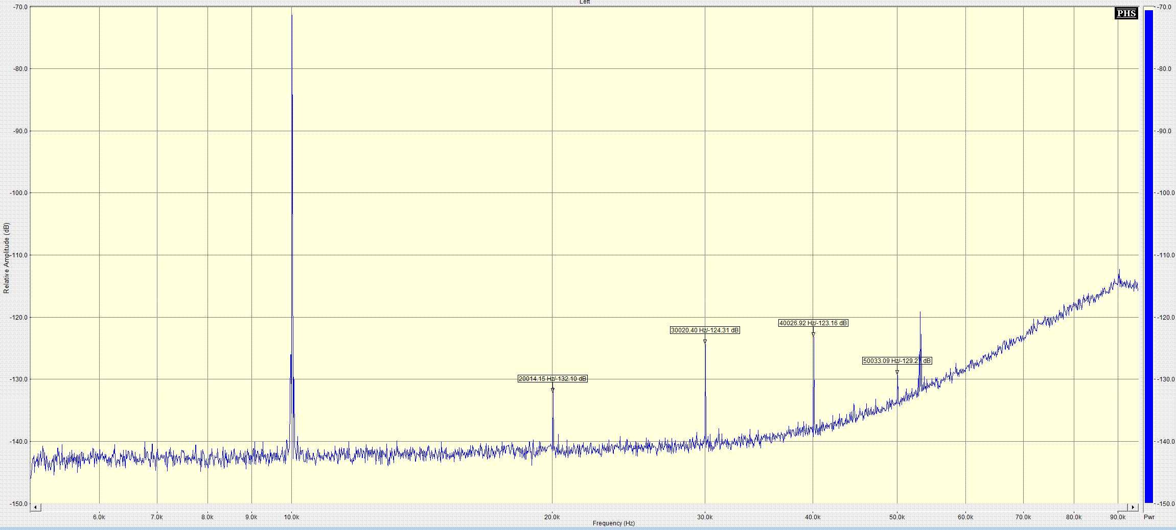

    10 КГц: только карта с генератором, полный выход
ID:	198985 Нажмите на изображение для увеличения.

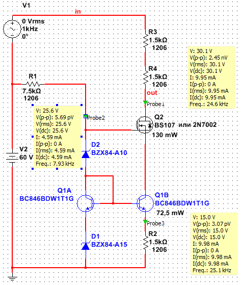

    Вот набросал источник тока для ДК. (Вдруг стрельнет попробовать неинверт?)
    Все таки на полевом. И сдвоенном биполяре. Термостабильный, из-за особенностей схемы ДК.
    На плате прототипа разведу и под BS107 (выводной) и под 2N7002LT1 (sot23).

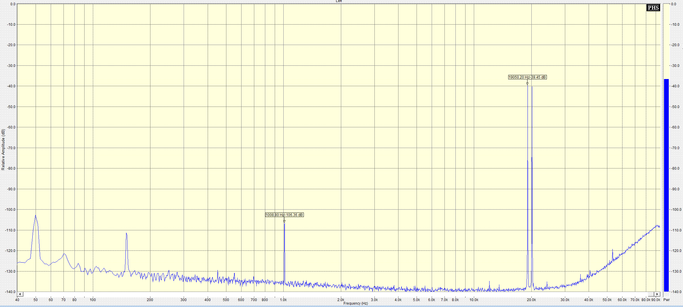

    По симулятору схема обещала лучшие параметры при более простой схеме..
    В железе - без подбора транзисторов смещение выхода - 15 мВ, полоса полной мощности - 2 МГц. Вроде все было хорошо.. до момента снятия IMD:
    Явно наблюдается нехватка петлевого. По документации на BS107A максимум крутизны (200 ма/в) достигается при Uси=25 В и Iс=250 мА. Не ожидал, что при 55 В и 2,5 мА крутизна упадет более, чем на порядок! Где же в datasheet подробные характеристики, как старых советских "талмудах" ?
    Ну и по шумам при таких малых токах стока получилось плохо. На НЧ - на 10 дБ хуже, чем у ДК на четырех BC550 (https://forum.vegalab.ru/attachment....hmentid=198981).
    Пока складывается впечатление, что нужно делать ДК биполярах, пусть это более сложно. За счет смд буду "упрощать" .

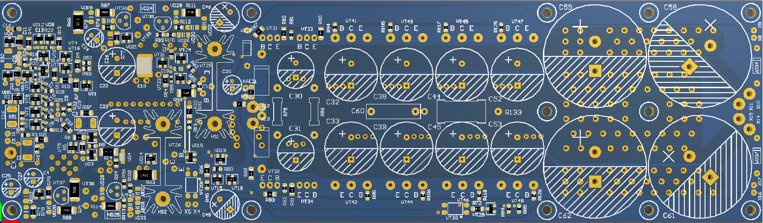

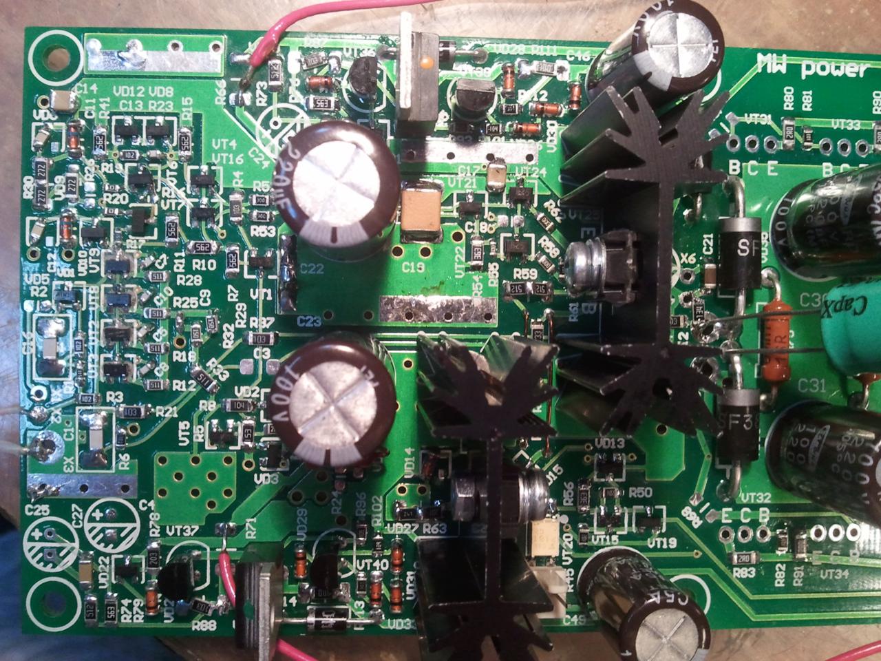

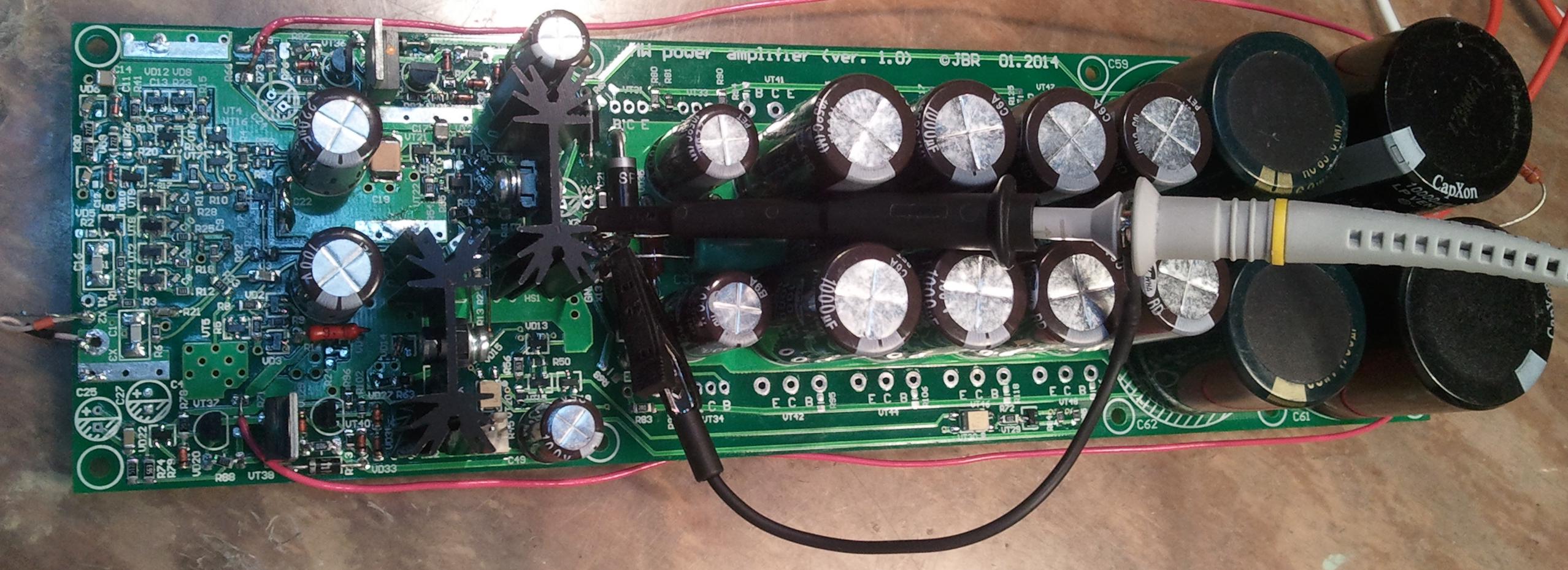

    Дело потихоньку движется. Заканчиваю разводку платы макета.
    Через пару дней планирую ее завершить, поэтому выкладываю рабочую схему.
    Посмотрите, может быть какие замечания будут .
    Постарался установить побольше резисторов в цепях, чтобы была свобода действий при экспериментах.
    Номиналы пока особенно не расставлял.

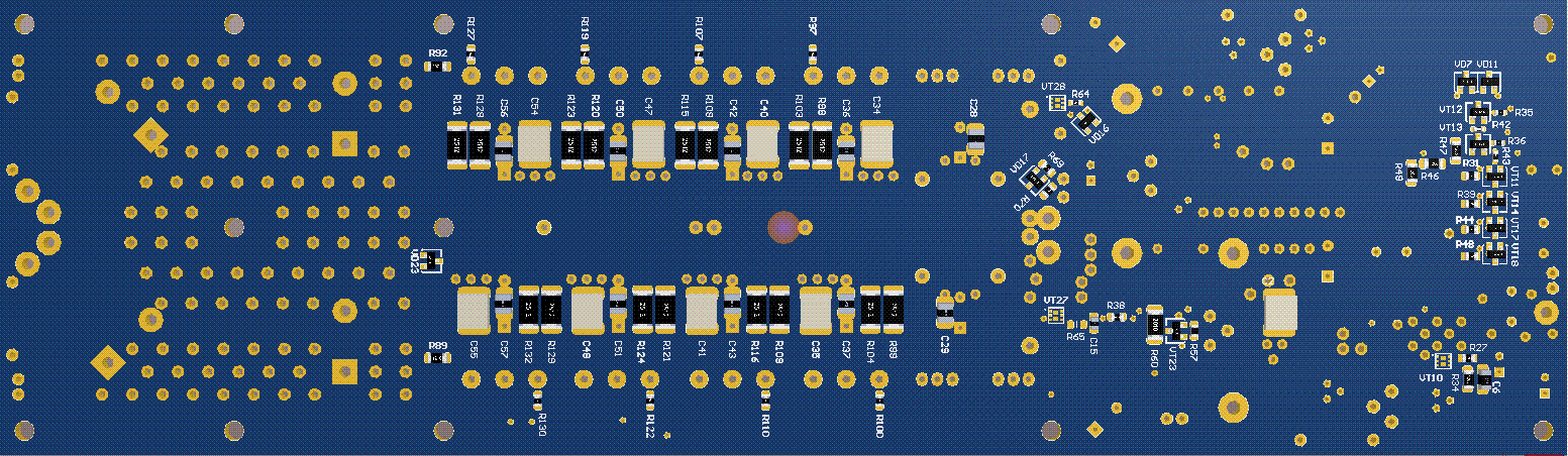

    2. Вот данные по плате.
    Размер - 258x75, текстолит 2мм, медь - 105 мкм, clearance - 0,35 мм.
    Внешний вид на данный момент.
    Более подробно.
    Плата_оба_слоя.pdf
    Плата_top.pdf
    Плата_bot.pdf
    Собираюсь послезавтра отправлять в срочное производство.

    Цитата Сообщение от hjvf Посмотреть сообщение
    а если серьезно, то топология интересная, а схема ужасающая
    При изготовлении, на плате все не так пугающе..
    Хочу обкатать по-максимуму, а потом - буду выкидывать. Это лучше, чем потом жалеть, что не проверил так и эдак...
    Хочу немного уточнить. Сейчас проверяется не только топология выходного каскада УН, но и:
    1. "Навороченный" дифкаскад, в котором предполагается достижение высокой линейности и большого усиления при чисто резистивных нагрузках. Это - первая треть "кошмара", даже больше, наверное..
    2. Собственно, сам каскад УН с "жесткой" раскачкой.
    3. ВК с полевым однотактником на входе.
    4. Система стабилизации питания.
    5. Защита.
    Все может жить по-отдельности и подвергаться оптимизации.
    Но плату лучше заказать одну.
    Кстати, т.к. это - первая разработанная мной плата УМЗЧ, то хочется заодно обкатать и топологию земель, измерить паразитные емкости и.т.д, по "конструктиву".
    Последний раз редактировалось bukvarev; 19.01.2014 в 02:31.

    Сумашествие прогрессирует
    Пока пришли не все компоненты, допихал тем, что было под рукой.
ID:	202168 Нажмите на изображение для увеличения.
    Проверил стабы, защиту, УН.
    ДК пытался генерить на 330 МГц, но был успокоен. Надо было делать 4 слоя, и не париться... но зато получены очень малые паразиты в ДК.
    В ходе экспериментов ни одна дорожка перерезана не была. Пока
    1. Достигнуты следующие упрощения. (Перечислены основные), схема - пока старая, https://forum.vegalab.ru/attachment.p...4&d=1390074507.
    - Не нужен электролит C4,
    - скорее всего будут не нужны токостабилизирующие диоды (и без них хорошо),
    - Нет R20, R36, R16, R42, R19, R35, R58, R62, VT6, VT12 (вместо транзисторов - диоды),
    - C11 и С12 - малой емкости (0,1 мкФ),
    - R17, R43 - 150 Ом для устойчивости ДК (десятикратный запас),
    - VT4, VT16, VT21 - BC847C (так скоро можно и до входных транзюков, до "святого", так сказать, добраться ),
    - R52, R53, R55 - 51 Ом.
    Есть мысль по упрощению стаба, проверю позднее.
    2. Шумы.
    Получено среднеквадратическое напряжение шумов, приведенное ко входу - 3,125 мкВ. Спектр шума монотонно спадает с ростом частоты примерно 4 дБ/декаду. Эффективная полоса шума - прим. 150 КГц, т.е. достигнута плотность в 8 нВ/кор.Гц. Явной границы фликер шума не видно. Правда, усь налавливал и внешние наводки, начисто - уточню потом, в наушниках.
    3. АФЧХ.
    Проверял пока без двух последних каскадов ВК (т.е. первый каскад "тройки" уже в петле).
    Получил следующие параметры (при ускоряющих емкостях ДК 4,7 пФ):
    Усиление от 0 до 5 КГц - 100 дБ,
    на 10 КГц - 98 дБ, 20 КГц - 92 дБ, фаза - зашибись,
    100 КГц - 79 дБ, фаза 100 град.,
    на 1 МГц - 56 дБ, фаза 54 град.,
    на 5 МГц - 38 дБ, фаза 60 град.,
    на 10 МГц - 32 дБ, фаза 45 град.,
    на 15 МГц - 28 дБ, фаза 25 град.,
    на 20 МГц - 26 дБ, фаза 2 град..
    При увеличении ускоряющих емкостей до 22 пФ легко выхожу на фазовый запас на 10 МГц до 80 град. Совпадение с моделью (которая учитывает паразитные емкости платы) очень хорошее.
    4. Устойчивость при замкнутой петле.
    Из-за распределенной паразитной емкости (порядка 5 пФ) на землю в цепочке резисторов ОООС при усилении 25 была нарушена устойчивость. Пришлось эту емкость скомпенсировать (пока приблизительно, но в релизе платы учту).
    По-быстрому записанный меандр 500 КГц. Пока компенсировал наспех. Окончательно - с ВК. Замечательно видна особенность однотактника - более длительный срез. Надо будет для начала попробовать "форсануть" по базе VT26. Правда, вряд ли что из этого получится . Также "просвечивает" 20 МГц - частота PI.
    Достигнутая скорость нарастания по срезу, при четверти выходного размаха - 400 В/мкс. Есть основания предположить, максимальная составит порядка 1600 В/мкс по УН. Проверю позднее, с выходным .
    В общем, задача разделилась на две - коррекция и ВК.
    По коррекции в основном думаю, как лучше выбрать излишки усиления на ВЧ - введением еще одной пары полюса и нуля в виде шунтирующей коррекции коллектора VT25, или докрутить до конца "опережающую" ООС R13C3R6. Тут у обоих решений есть свои плюсы и минусы...
    По ВК - в ближайших планах изучить зависимость частотных характеристик транзисторов при разных токах (подачей на вход ВК суммы НЧ "треугольника" и гармоники 1-20 МГц от отдельного источника).

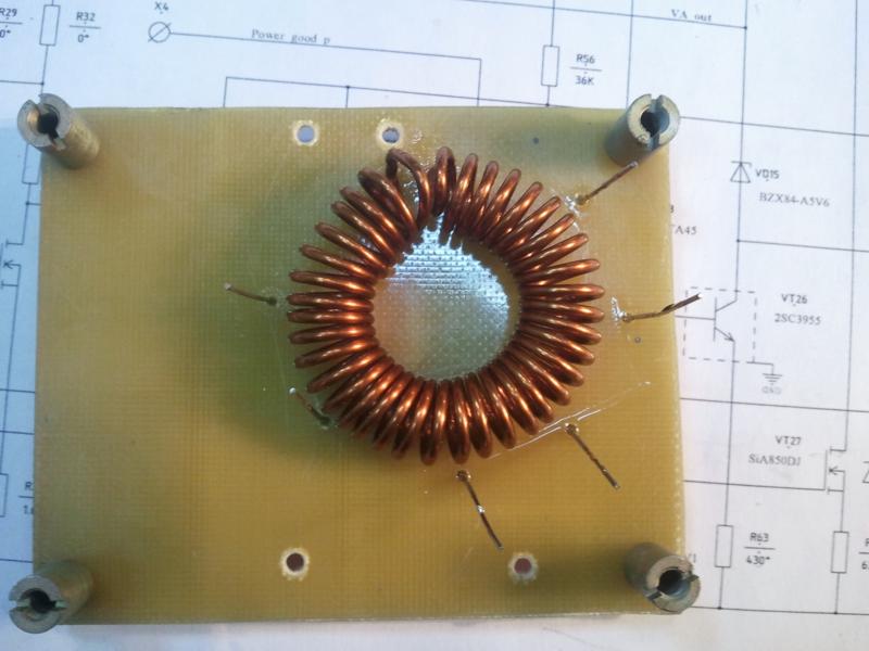

    Пока "до кучи" выкладываю фотку катушки выходного фильтра (с одной стороны, без экрана).
