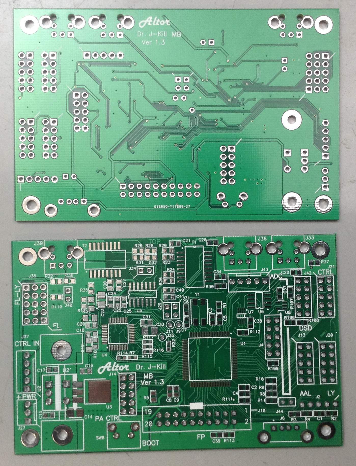

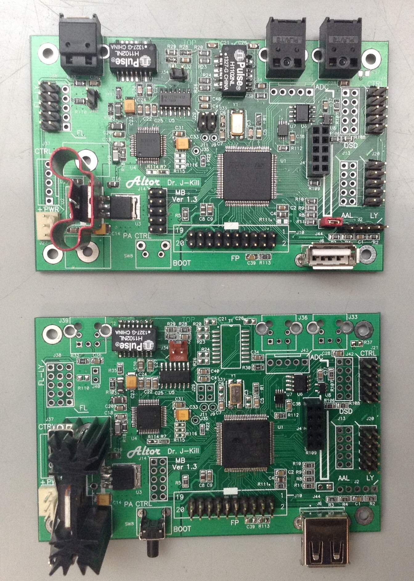

    плата будет меньше размерами, если убрать все, с моей точки зрения, лишнее - она станет раза в два меньше.
    Не станет. я проверял.
    ---------- Сообщение добавлено 09:58 ---------- Предыдущее сообщение было 09:47 ----------
    Цитата Сообщение от Alecs Посмотреть сообщение
    Просто основная плата выглядит не очень,хочеться купить отработаную не только програмно но и технически конструкцию.От питания, разводки полигонов,
    С полиголнами там все в плрядке. что именно тебе там не нравится?
    Вот последняя ревизия, по сравнению с той что у Wired, там мелкие изменения, причем связанные в основном не с JKILL а и ее использованием в JK-GEN (кнопка Boot, например, и место под чуть больший радиатор 7805).
    P.S. Впрочем, кому не нравится плата - может сделать свою, схема не секретная, а у меня брать только сам прошитый проц.
ID:	202808   Нажмите на изображение для увеличения.
