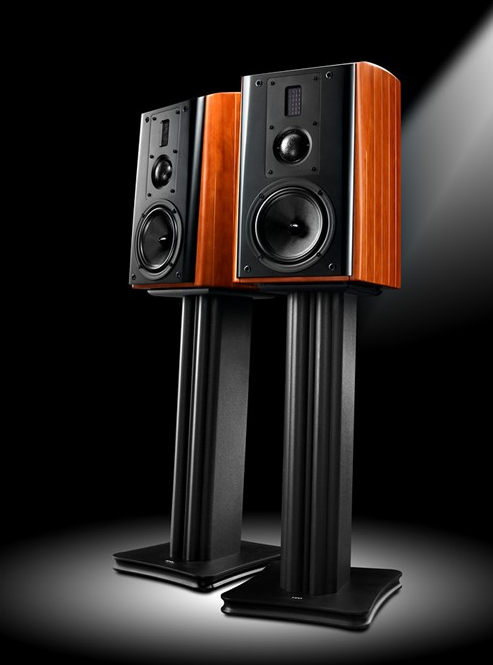

    Цитата Сообщение от sid2612 Посмотреть сообщение
    у них неплохие головы:
    http://www.swanspeaker.com/products/...sid=55&pid=181
    http://www.swanspeaker.com/products/...sid=56&pid=185
    http://www.swanspeaker.com/products/...sid=56&pid=188
    я их слышал, но сам с ними не работал. как нибудь надо с ними что нибудь сделать.
    Походу хорошие головы, по ссылке оригинал илюминати)):
    http://www.pcpop.com/doc/0/365/365415_all.shtml
    В смысле оригинал? Прототип? Ссылка не открывается.

    Я никогда не скрывал, что прототипом послужили Swans M3. Но - на НЧ динамик другой, на СЧ тоже немного другой. кроссовер вообще чисто моей разработки. АЧХ - совсем другая. Так что - прототип он и есть прототип.

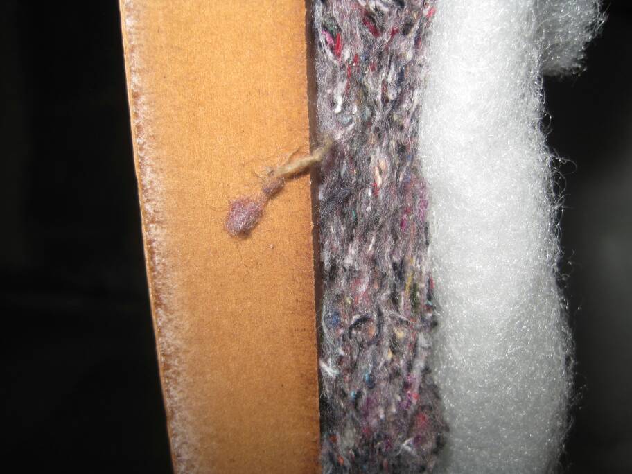

    Подскажите, пожалуйста, по поводу демпфирования НЧ секции: нужно ли клеить акустический поролон поверх войлока, или же войлок вообще не нужен и достаточно только поролона?

    Почитайте Троелса- там вообще поролона никогда не было.

    В статье про SEAS ER написано следующее:
    For the vented version damp bass cabinet with e.g. 30 mm egg crate foam on all sides. For mid use 10 mm grey felt on all panels and 30 mm acoustilux in lower cavity (25 x 50 cm folded) and behind midbass driver, same dimensions.
    Для некста тоже самое, Троелз подтвердил. Про войлок я его забыл спросить, второй раз писать как-то не удобно. 30 mm egg crate foam и есть ячеистый акустический поролон серого цвета. По крайней мере очень похож на поролон и как его назвать иначе даже не знаю.

    Будем считать что я ошибся.думаю это тема для вечных споров насколько глушить ящик, я делал войлок и синтепон поверх.вероятнее всего на НЧ хватит и войлока , а вот на СЧ это вопрос что лучше.Одни заполняют довольно плотно синтепоном другие говорят звук ватный и используют немного

    Делаю акустику сам, это у меня первый проект, поэтому и переживаю. Буду использовать поролон, т.к. во-первых Троелз одобряет, во-вторых он у меня уже закуплен и ждёт своего часа. Достаточно ли одного поролона или нет, кто знает подскажите? Смутил рисунок Троелза по демпфированию Нч-секции с трансмиссионной линией, там у него нарисовано что на задней стенке поролон клеется поверх войлока. Может для версии с ФИ тоже нужно сначала войлок а потом поролон? Хочется сделать нормально и исключить возможность возникновения стоячих волн внутри корпуса.
