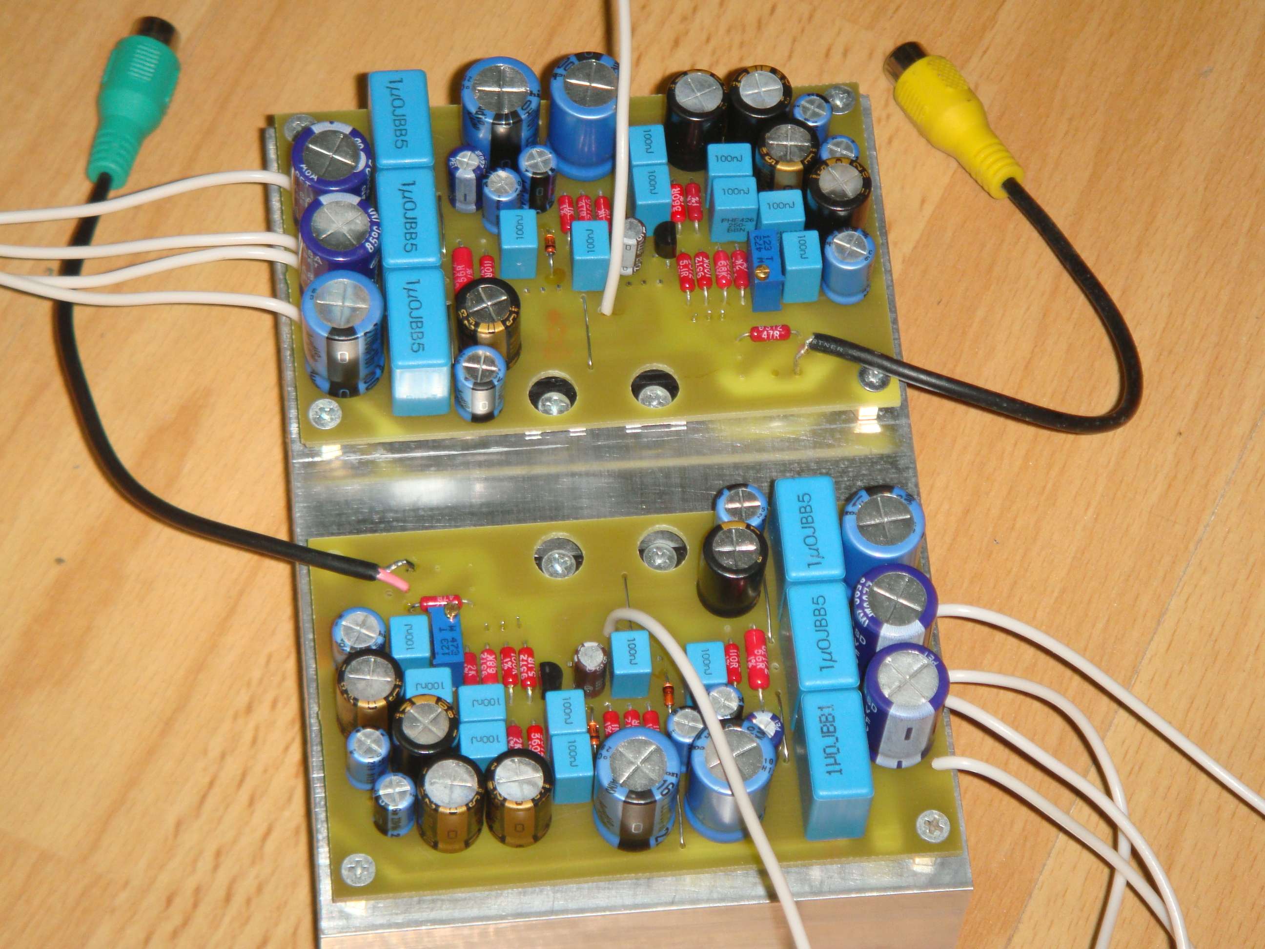

    Вот, практическая реализация.
    Ну так а где самое главное, как звучит то? С какими наушниками слушаете, источник какой, интересно же отзыв узнать.
  5. #124
    28.01.2005
    Ростов на Дону
    500
    По умолчанию Re: Однотактный усилитель для наушников на основе буфера ФАНТОМ
    Я его делал не для наушников.
    Мне нужен достаточно мощный буфер. Пока проверил только по приборам.
    Еще не разбирался из за чего, но рановато начинает искажать нижнюю полуволну, с верхней нормально.

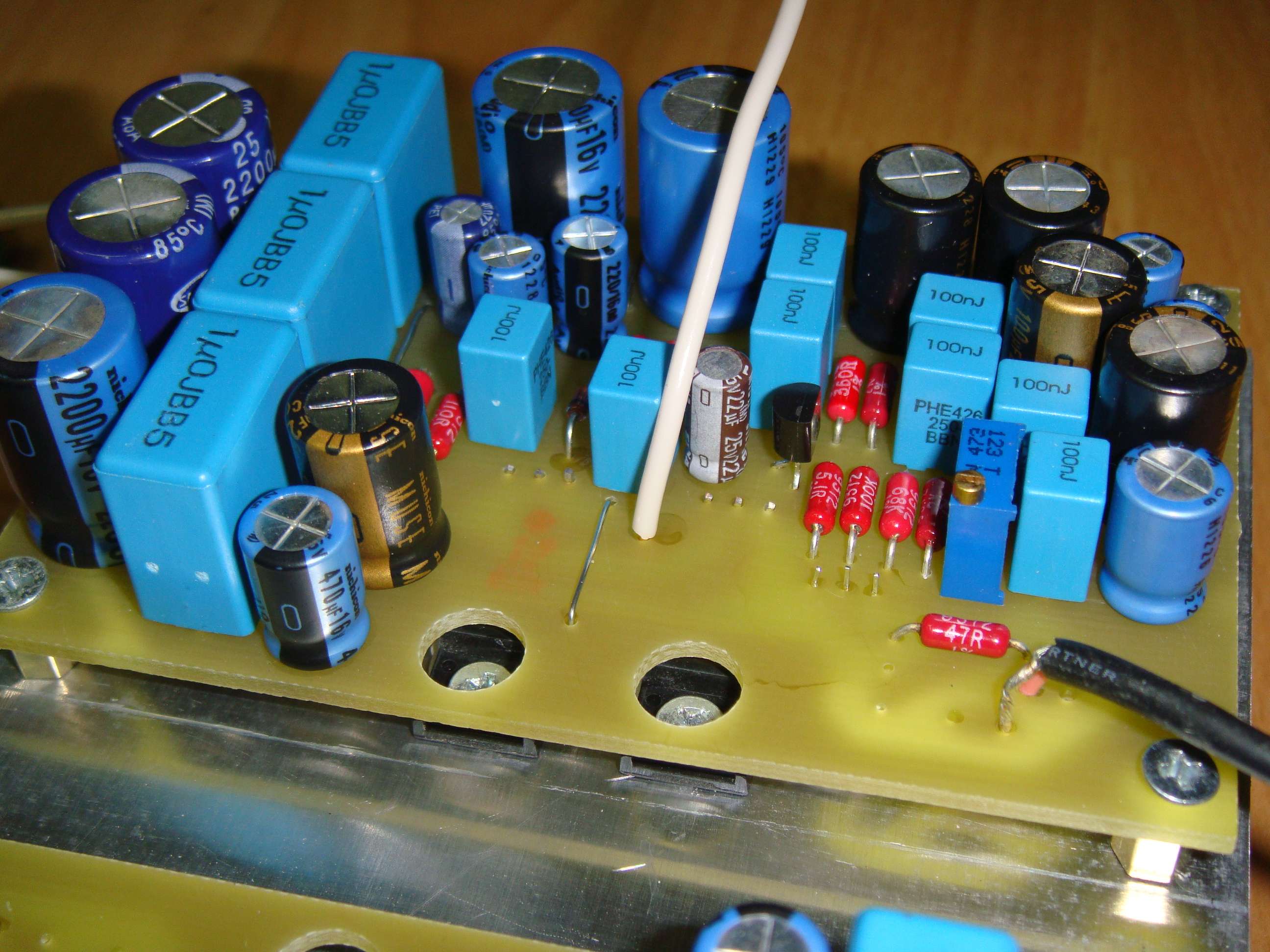

    У меня вариант Б.
    Подстроил R8 - получилось три штуки 5,1 Ом в параллель. Перестал ломать нижнюю полуволну,
    а стал просто ограничивать на уровне, примерно, 7 вольт.
    7 вольт это питание минус падение на R12 - R13(56 Ом и 110 Ом). Питание давал от +-10 вольт до +-15 вольт.
    Уровень ограничения практически не меняется.
    Нагрузка 72 Ом(два резистора по 36 Ом).

    LAZZER, большой разницы не будет, но при двух резисторах проникновение пульсаций звуковой частоты, возникающих при работе однотактного вых. каскада в нижний источник опорного напряжения должно быть меньшим.
    Тут причина вероятнее всего в уменьшении тока нижнего ИТ, т.к. был увеличен в 3 раза R12. У меня таких проблем не возникало ни в железе, ни в симуляторе. Максимальная вых. амплитуда будет достигать (|Uп| - 3) В, при правильном выборе тока ИТ и сопротивлении нагрузки, разумеется.

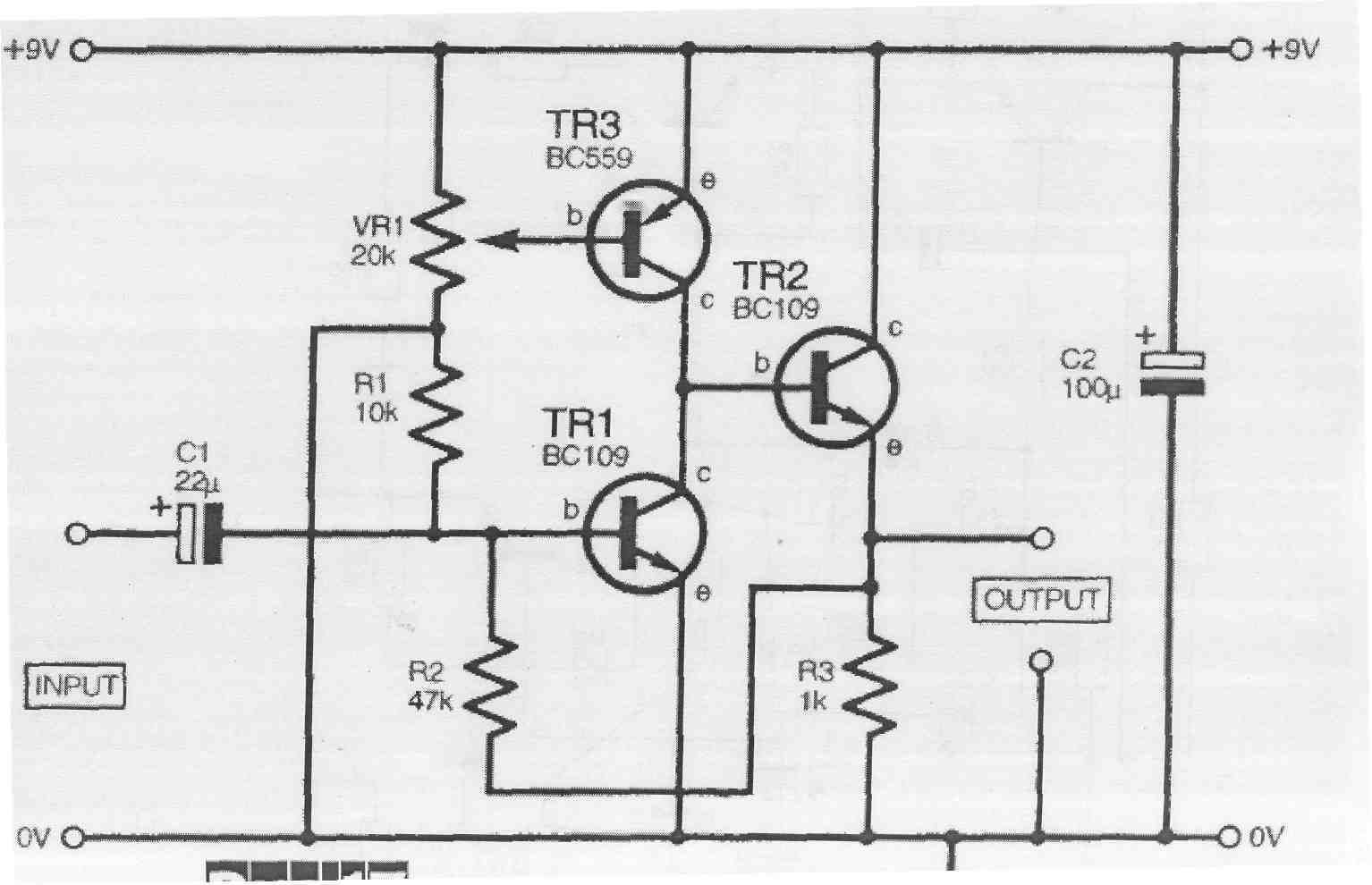

    Можно ли повысить качество более простой схемы?
