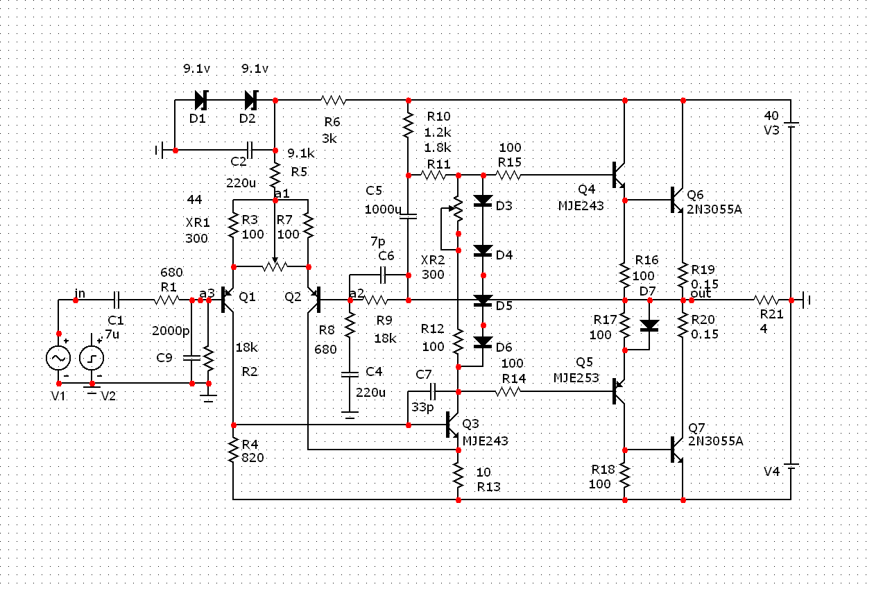

    Всем Привет) Собрал такой усилитель из набора на транзисторах 2N3055. Звучание понравилось, получше чем Брагина. Слушали через колонки 25АС-128, басы мягкие, не тошнит)) Решил просимулировать, но в библиотеке MicroCap 9 нет таких транзисторов, кто может помочь с этим, буду благодарен.

    Сделали схемку более менее. Защиту снята, объем увеличен кондеров, поставлены шунты.
    Схему выкладываю. Посмотрите, что еще нужно сделать)

    усилитель неустойчив при 0дб ,заход за 180гр.Смотрите коррекцию и отрегулируйте ток покоя. 90ма сделайте.
    Как увидели? И где?

    от немного покрутил модель.Большего тут не взять.
    С уважением Максим.

    Частотный анализе на что .
    Вы 70 ма выставили?

    Зачем? Классику 90ма.Запас устойчиости почти 80градусов.АФЧХ чистенькая, меандр чистый . Не смотрел только по транзисторам моторолле..Стабилитрон на 20вольт надо ставить( два по 10вольт )
    А куда стабы воткнуть?

    Файл то погляди или не понимаешь? от изменил

    То что вы поправили, на плате делать не стану, смысла нету.

    Это кто сказал про смысл? Ноль и ток покоя как высталять будете?

    Капец плате пришел, транзисторы выходные так и греются, все на место собрал как было, все равно греются. Кирдык транзисторам по ходу.
    Заколебался ковыряться.
    ---------- Добавлено 02.11.2012 в 00:19 ---------- Предыдущее сообщение 01.11.2012 в 23:22 ----------
    Решил довести дело до конца, из за волнений все равно спать не буду. Оживил я его, просто забыл про маленький конденсатор С7 330пф, стоял 47пф. Возможно был возбуд. Теперь все хорошо, но дело доведу до конца. Если все получится с меандром, то следующий будет Шушурин!
    Возбуждение вполне могло иметь место, только нужно помнить, что с увеличением ёмкости этого конденсатора возрастает и Кг усилителя, поэтому желательно её минимизировать, при соблюдении критерия устойчивости.

    Просто сделал как было, т.е. с7 стоял там. Поставил его все встало на свои места, но меандр попортился(.
    Поредактировал схемку в симке, сделал более менее. Но меандр мне уже никак не поправить.

    Максим, схема и так имеет невысокое петлевое усиление, зачем сию картину еще усугублять введением эмиттерных резисторов в дифкаскад?

    Так лучше .
