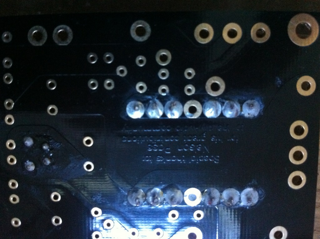

Прочитал в интернете, кто-то пробовал и потом тестировал на проводимость изоляции - результат отличный.
Моется в горячей воде, с добавлением таблеток для посудомоечных машин "Калгонит".
Большая УЗ ванна стоит дорого, а платы большие и их много, поэтому решил испробовать таблетки, плата просто зеркальная, только сушить потом желательно в печке, чтобы гарантированно из под больших деталей высохло.
