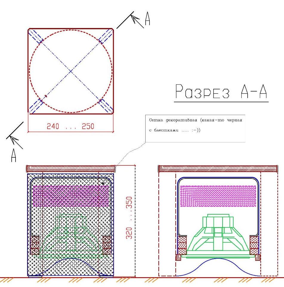

    Доброго всем!
    Хочу что спросить, саб Г.Крылова на пирлесе сделан с излучением в пол, мне такой вариант нравится но вот интересует вопрос как влияет на качество работы саба расстояние от пола до головки и чем данный способ излучения отличается от фронтального

  16. #135
    06.06.2011
    г. Тюмень
    68
    463
    По умолчанию Re: Излучение в пол
    Добавил (для 33tooth) картинку - один из вариантов исполнения "в видимом" дизайне
    https://forum.vegalab.ru/showthread....=1#post1573159
    В качестве подставки см. рис (показан на 8" форм-фактор)

  17. #136
    20.07.2012
    83
    paukt,в миниатюрах чет не совсем понял что и как? кастрюл в боксе?
    Динамик излучает в пол. Как-то оценивалась разница в звуке с волноводом/рассеивателем перед динамиком /без волновода?
  21. #140
    06.06.2011
    г. Тюмень
    68
    463
    Наиль, - "визуально" на мой слух не отличить ! Но я оставляю (150% и более) "эквивалент" площади диффа
    - на выходе псевдо-рупорка. И уже "короткий" он - чего заморачиваться....
    Другое дело "качество плоскости" установки саба! (т.е. как организующий и защитный конус не помешает.)
    Мои поставили на "земельку" при гулянке - мне показалось, что уровень воспр. (давл.) стал меньше!
    Да и частоты до 100 гц - не более!
    Я стараюсь такой форм-фактор (8" и 10") не грузить широким спектром ("моща" ограничивает и Хmax).
    Окончательно затарюсь всеми вариантами - приволоку "лабораторию" и инструментально посмотрю...
    Дык у тебя наверное опыта по таким измерениям по-более... моего.
